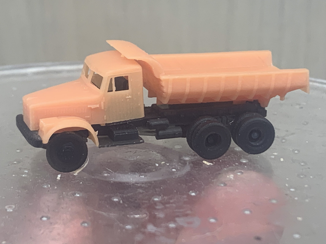

Коллеги, Очень впечатлающе получилось. Подскажите на каком принтере печаталось? Я тут уже третии год принтер выбираю и никак не могу решиться что взять.
Печаталось на Anycubic PhotonS, смола Anycubic Craftstman Apricot. Правда пришлось повоситься с настройками/поддержками.
По выбору принтера - если готовы мириться с небольшой областью печати (но пассажирский вагон влазит при определенном усилии) я бы выбирал исходя из бюджета
Anycubic PhotonS/mono -> Photon Mono 4K (или Phrozen Mini 4K) -> Phrozen Mini 8k/Photon Ultra
Если важен размер области для печати - MonoX -> MonoX 6K
И да, не берите базовые смолы у них обычно большая усадка.

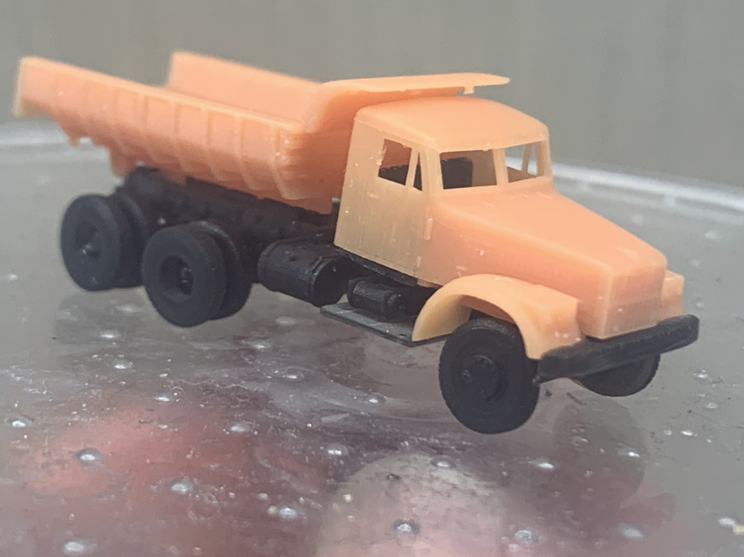

Обновленная кабина, вернее напечатанная на новом принтере
  • Модератор
Re: КрАЗ256Б1
« Ответ #18 : 08 Февраля 2022, 17:24:32 »

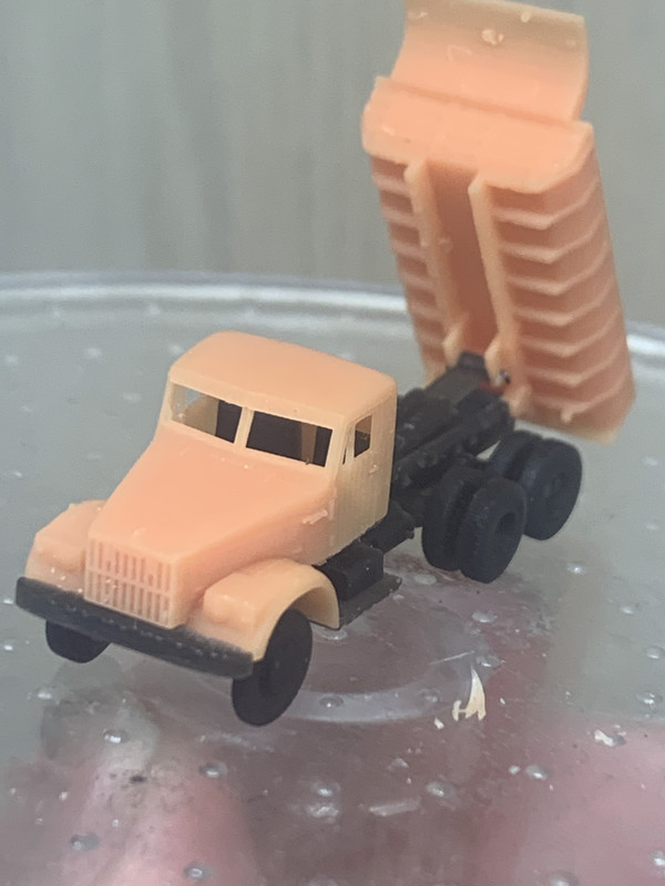

Немного обновил, и сделал тестовую сборку. Чуть поторопился с установкой сидений, поэтому кабина стала чуть не ровно.

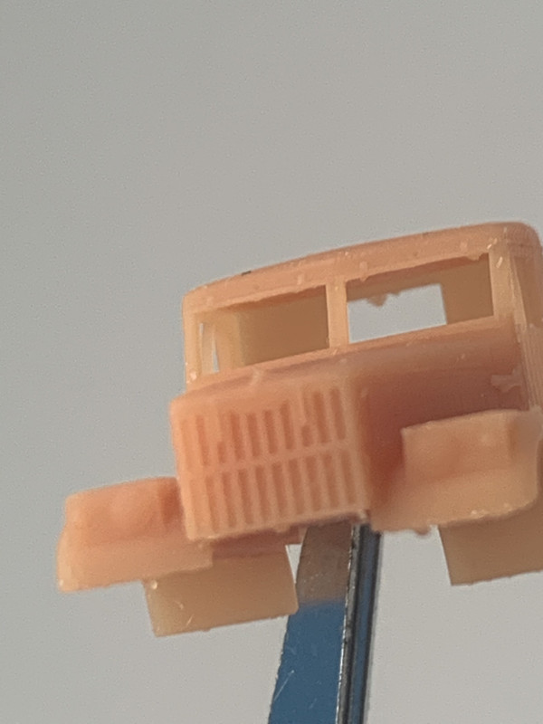

Потихоньку все совершенствуется и совершенствуется. Осталось что то с остеклением придумать , но возможно пленку изнутри и покрасить.

Есть, и я даже ими печатаю. Главное понять как стекло в кабину запихнуть
По примеру Викинга, может? Просто одна отливка, заполняющая вё пространство кабины изнутри, и кабину укрепит еще.
  • Репутация: +71/-0
Re: КрАЗ256Б1
« Ответ #23 : 08 Февраля 2022, 22:36:08 »
Примерно так и будет задумано
  • Сообщений: 1570
Re: КрАЗ256Б1
« Ответ #24 : 09 Февраля 2022, 11:37:29 »
Верхняя часть - как целиковый заполнитель объема.
А вот снизу, со стороны, обращенной к раме - полости по форме сидений, возможно выступа приборной панели и т.п. (жалко, руль так не сделать)...
  • Модератор
Re: КрАЗ256Б1
« Ответ #25 : 09 Февраля 2022, 12:22:51 »
Целиковая болванка - не очень хорошая идея. Печатается сложно.
Руль... ну в теории руль можно попробовать напечатать.. если Станислав его нарисует на детали с сиденьями.
