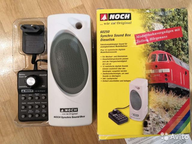

Вот, может подойдёт. Недавно попалось в на просторах...
Я был промежуточным пользователем конкретно этого аппарата. Нынешний владелец почти в два раза цену поднял. Там 12 звуков: два фоновых станции (переговоры по громкой связи), переезд, два вида тифонов, звук сцепки, отпуск тормозов, основной звук работающего дизеля. Локомотив синхронизируется с блоком - чем больше скорость, тем сильнее звук дизеля. Но, не впечатлило - игрушка для детей. При эксплуатации понимаешь, что звук идет из динамика, а не из локомотива. Т.е. локомотив от тебя удаляется, а громкость звука не меняется. И звук тихий, там динамик ерундовый. Я пробовал подключать к более мощному динамику - без толку! Видимо на выходе с блока сигнал слабый. Баловство.

в НО делают аналог со звуком в самой модели. Звук зависит от тока на рельсах.
Есть такое , но стоит ровно столько же как звуковой модуль для цифры = декодер без управления мотором.
https://www.modelrectifier.com/product-p/021700.htm

конкретно этого аппарата. ...Там 12 звуков:
И звук тихий, там динамик ерундовый. .. на выходе с блока сигнал слабый. Баловство.
это поделка от Model Rectifier Corporation под маркой ночь , https://www.modelrectifier.com на их сайте уже нет - снято с производтва.
