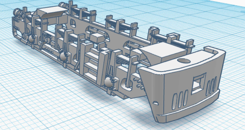

ходовая тележки взяты от томикс 62 мотор като.с телег была срезана имитация ходовой и наклеена от вл23 напечатанная вместе с метельником и шахтой под сцепку.

тело ходовки состоит из 2 напечатанных частей.
внутренняя часть рассчитана под установку двигателя и держателей тележек. на наружней стороне установлены латунная силовая полоса 2мм и полоски 0.2мм для токосьема.в оставшиеся полости залит сплав розэ .поверхность зачищается.комплект для сборки показан на фото.
стекла печатаю прозрачным фотополимером.
вес модели 90г привод на все колеса.
А металл заливается прямо в смолу? Она держит температуру? Или отличается отдельно, а потом вкладывается в полости шасси?

сплав низкотемпературный латунь облуживаю кладу гранулы сплава разогреваю паяльником он растекается в полости и застывает .фотополимер держит температуру.
