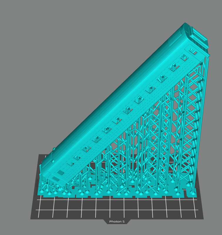

Часть 4. Про расположение и поддержки.
Начинающие печатать на фотополимерном принтере, особенно если они до этого печатали на экструзионном принтере, располагают модели прямо на платформе. В некоторых случаях это имеет смысл, но надо быть готовым к некоторым возможным последствиям. Во-первых, это эффект “слоновьей ноги” – так как первые несколько слоев засвечиваются существенно дольше последующих слоев (это необходимо для прилипания модели к платформе), происходит перезасветка. В результате области рядом с моделью тоже полимеризуются и размер увеличивается. Во-вторых, если печатать плоскую деталь, первый и последний слои могут оказаться не параллельны друг другу, так как выставить платформу по идеальному горизонту практически невозможно (да это и не нужно). В-третьих, большую модель можно сломать или погнуть при отделении от платформы. В-четвертых, некоторые поверхности плохо печатаются параллельно экрану (например, выпуклые поверхности могут давать линии по периметру, сродни тем, которыми отмечают уровни высот на картах).
Поэтому, я всегда поднимаю модель над платформой на несколько миллиметров и использую поддержки. Да, это приводит к некоторому увеличению времени печати, но не к критичному. Также это позволяет поворачивать модель под углом. Это позволяет впихнуть то, что не помещается в других положениях, уменьшить количество поддержек, и в ряде случаев улучшить качество печати.
Поддержки нужны для подъема модели, поддержки отдельных частей, которые в начале печати отделяются от платформы или широких пролетов (например, оконный проем).
На примере башни от бронепоезда. Если ее печатать горизонтально придется ставить много поддержек под ствол и нависающие части. Поэтому печатал под углом (про правильный угол позже). В слайсере (в данном случае скрин с ChituBox) есть полезная опция просмотра картинки по слоям (синий круг). Видно, что красный круг является нижней точкой, а элемент детали в желтом не связан с красным (пока что), поэтому надо ставить поддержки.
Итоговый результат установки поддержек.
Принтер (и смола) допускает некоторые навесы нового слоя, выступающие над предыдущим, главное, чтобы они были небольшими. Поэтому оконные проемы под углом печатаются гораздо лучше, чем горизонтально.
С точки зрения качества печати, правильный угол зависит от размера пикселя и толщины слоя. Так чтобы тангенс угла был равен отношению толщины слоя к размеру пикселя. Подробнее (и нагляднее) , но на английском.

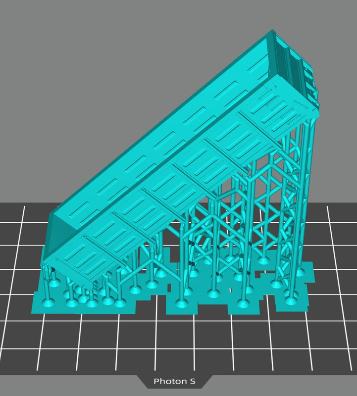

Важный момент – не допускайте закрытых областей при печати, в которых может оставаться смола. Может сорвать модель. Или делайте дренажные отверстия. Например, горизонтально не печатается, а броневагон от броне поезда печатается ( там есть отверстия под крепление башен, и смола может спокойно вытекать)
Пример - вот так печать нельзя
Во-первых сорвет или останется смола внутри корпуса, во-вторых, придется ставить поддержки на дно вагона изнутри, следы от которых трудно удалить.
А вот так можно - смола спокойно вытекает, и поддержки на нерабочей стороне. Обратите внимания, что под каждую выступающую балку в нижней точке стоит поддержка.
З.Ы. Отвечая на вопрос про вертикальную печать вагона без поддержек – будут большие деформации торцов и оконных проемов.
