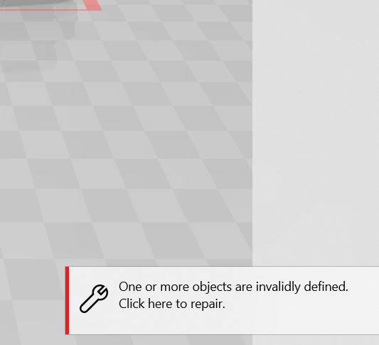

P.S. Еще про подготовку файлов для печати.
Достаточно часто модели для печати, скачанные из интернета (да иногда и собственные) имеют не совсем корректный формат. Например, недавно столкнулся с неправильными размерами. Также бывает, что поддерки в автоматическом режиме ставятся неправильно. Лечится это довольно просто, и я рекомендую это делать для каждого файла.
В Windows есть программа 3D Builder. Она бесплатная, и если не установленна сразу, то можно легко доустановить.
Открываем наш файл в ней нажимаем Import Model. Если все ок, модель нормально загрузится. Если нет, то модель будет подсвечена красной рамкой. В правом нижнем углу будет окошко, что один или несколько объектов определены не правильно и предложат починить. На него нужно будет нажать. Ждем окончания процесса и сохраняем файл (не забываем выбрать правильный формат)

Решил попробовать, но, похоже, под Вин7 не работает.

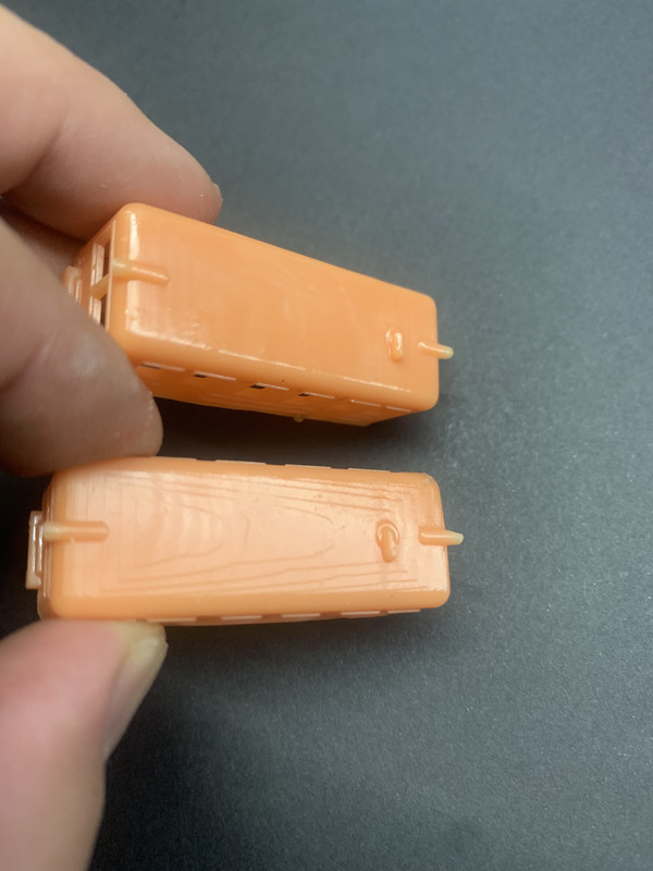

Поговорим о сглаживании. В слайсерах есть параметр antialias. Может быть 1, 2, 4, 8 и 16. Если он равен 1, то все печатается как есть, если он отличен он единицы, то происходит магия (в некоторых случаях). На фото ниже два корпуса моторисы, отпечатанные практически при одинаковых настройках печати (и положения модели), но в одном случае antialias был 1, а в другом 8.
Обращаю внимание на крышу- в ближней модели видны слои, в дальней нет.

Разница заметна ;D А как оно работает7

а на фото, какая модель "1", а какая "8"?
Re: Фотополимерная 3D печать – FAQ (личный опыт)
« Ответ #20 : 16 Октября 2021, 19:28:10 »
Нижняя 1 - следы видны
Верхняя 8 - практически не видны
