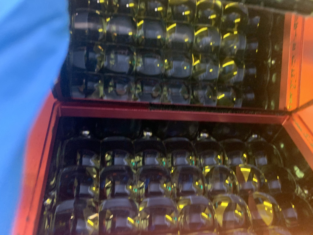

Фото самого важного блока принтера - Линзы УФ излучения

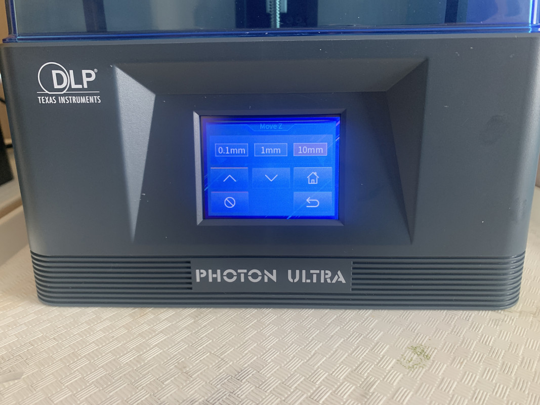

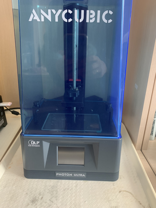

Долгожданное обновление парка приехало
Теперь осталось дождаться смолы... и будут тесты

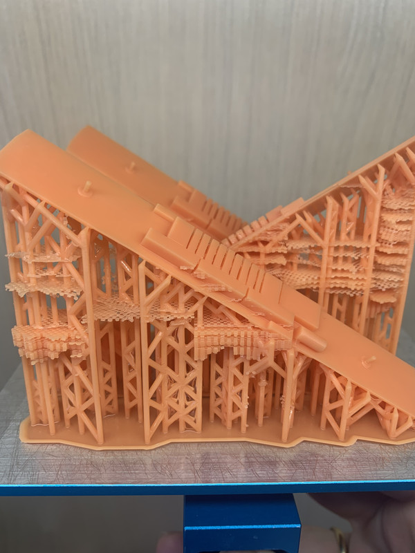

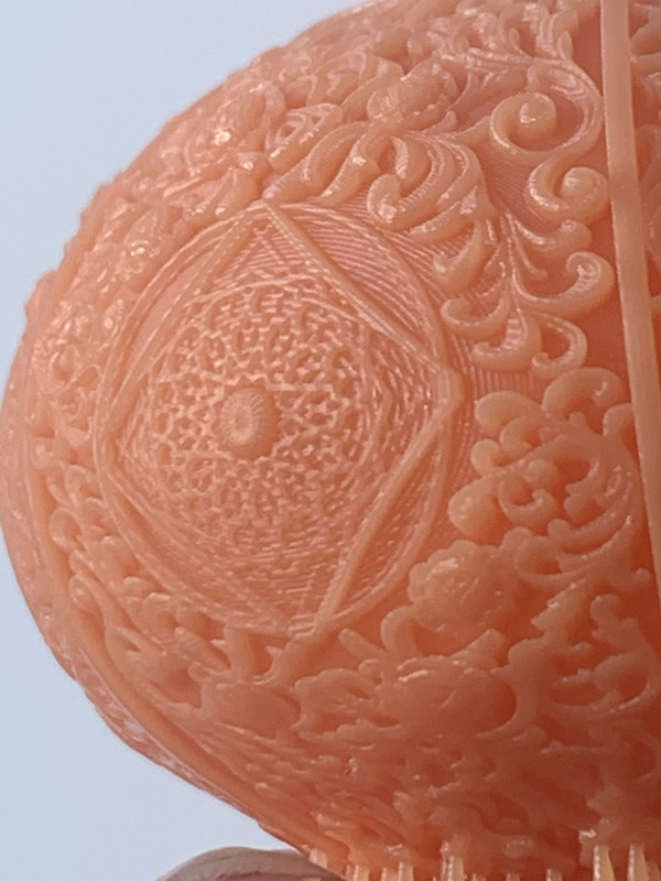

Первая тестовая печать
Нашего пока ничего не печатал, так как опять проблемы с софтом
