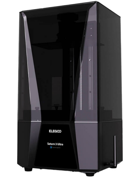

Печатаю на Elegoo Saturn 3 Ultra 12K + мойка с сушкой - полёт нормальный - Будку напечатал на нём смола родная Elegoo Standart 8K

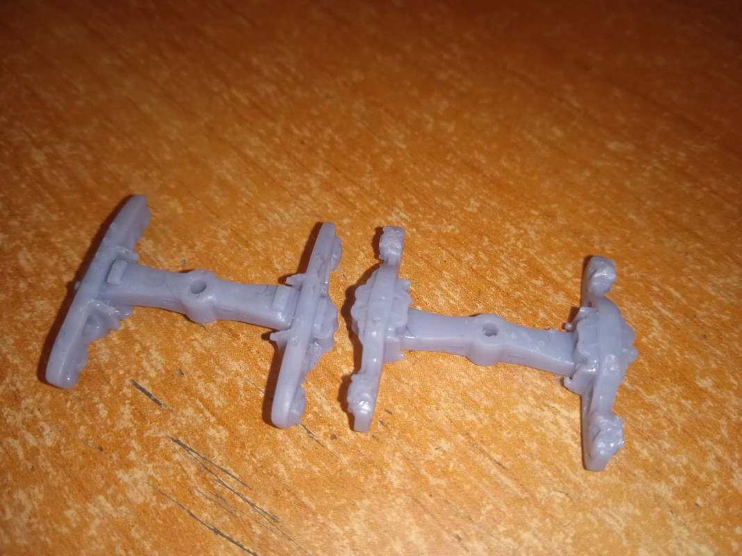

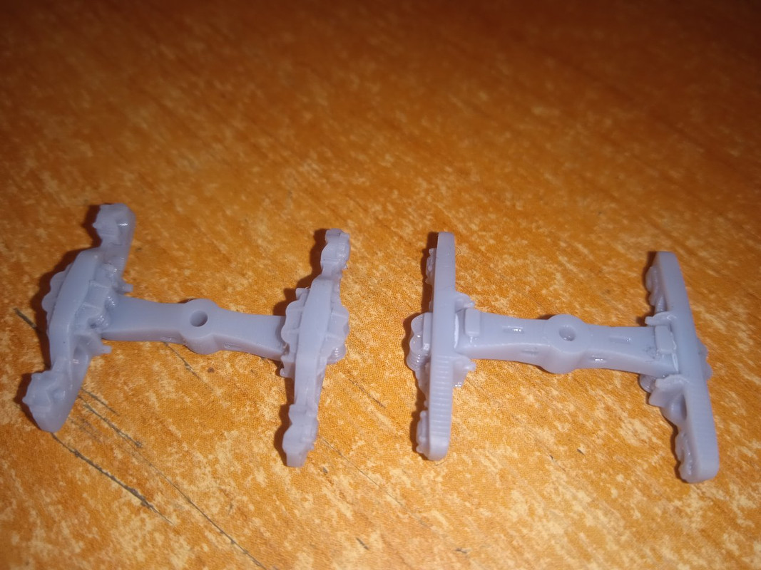

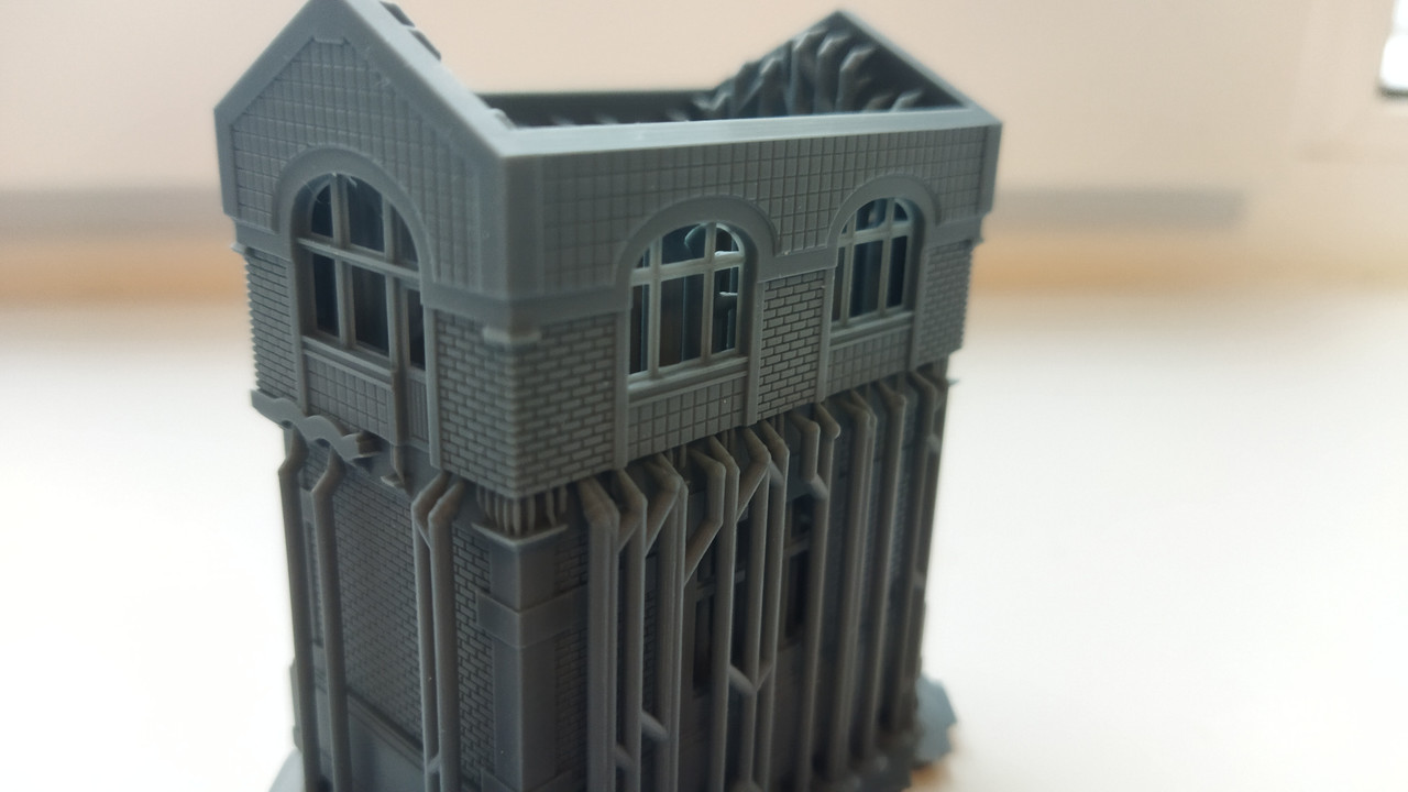

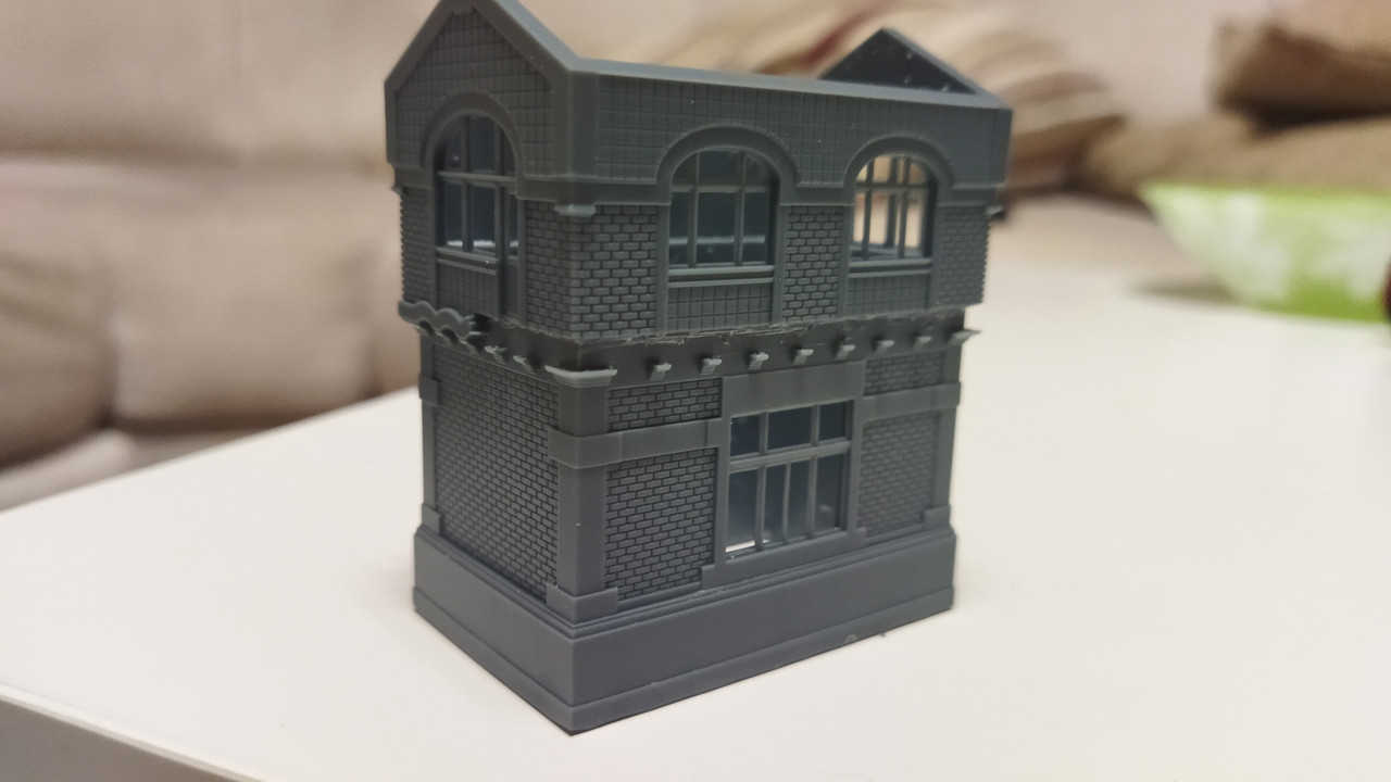

А подскажите уважаемые гуру фотополимерной печати, в чем может быть проблема? После печати модели, верхняя сторона (которая к платформе обращена) как бы замылена и искажения геометрии присутствуют, причем на всей высоте модели.
Вот эта сторона при печати направлена на экран,
А эта на платформу.
пробовал как видно из фото, печатать и вверх головой и вверх ногами, мылит именно верхнюю плоскость распечатки. Поддержки были в обеих случаях "провисание" слоя исключено.Что можно предпринять? Смола, водоотмываемая. Принтер Anycubic Photon Mono 4, слайсер Lychee Slicer
  • Сообщений: 7472
Re: Фотополимерная 3D печать – FAQ (личный опыт)
« Ответ #59 : 23 Декабря 2024, 23:11:30 »

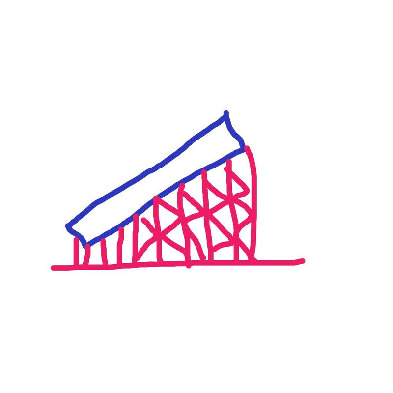

Вы можете расположить модель под углом (ну и почаще поддержки поставить). При печати плашмя всегда будут деформации той части, которая крепится поддержками из-за большой площади отрыва печатаемых слоев.
