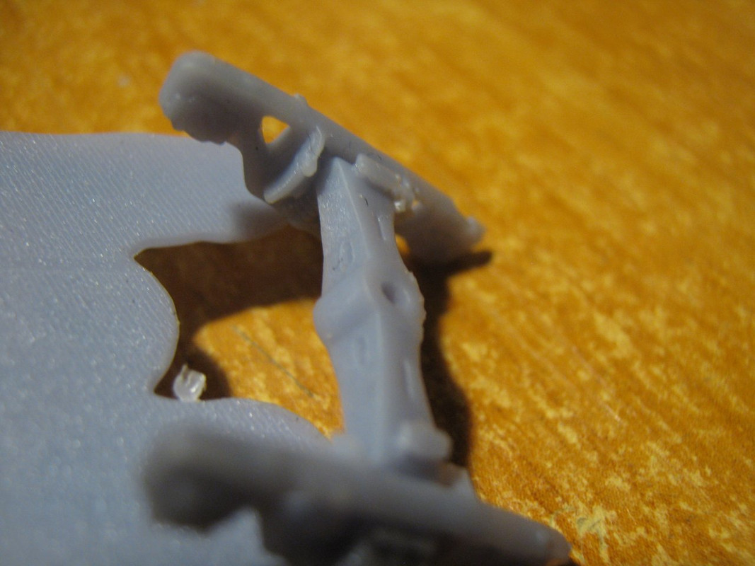

Вот пример расположения под углом. Чем меньше слой-тем меньше угол.

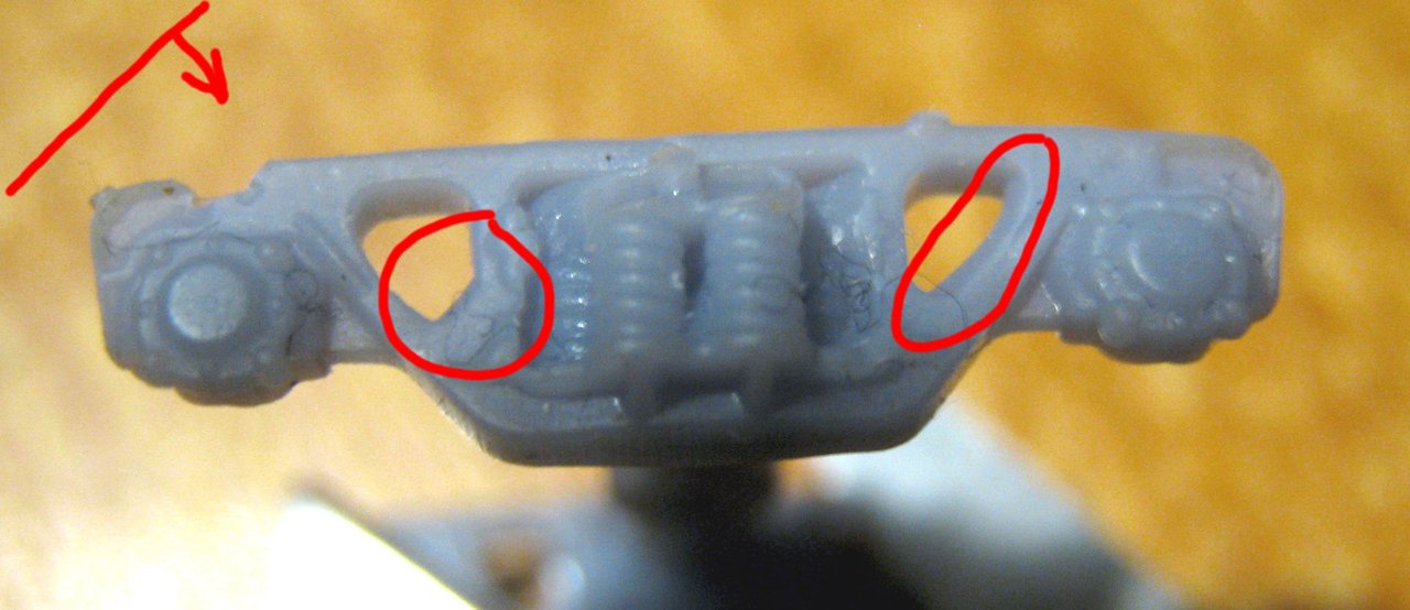

Распечатал эту же модель под углом, ожидаемо замылило ребра и плоскости параллельные и обращенные к столику. Мысль посетила, может увеличить время экспозиции? Или уменьшить скорость подъема и опускания?
Вот сторона обращенная к столику
Эта со стороны экрана
А здесь искажения геометрии в отверстиях, опять же со стороны столика (модель "росла" по направлению стрелки)
  • Сообщений: 7472
Re: Фотополимерная 3D печать – FAQ (личный опыт)
« Ответ #62 : 24 Декабря 2024, 21:06:33 »
Ну, мы изначально исходим из того, что для данного полимера вы уже подобрали правильные настройки по экспозиции (на основании печати тестовых моделей). Если это не было сделано, крайне рекомендую. В принципе, можно попробовать и замедлить подъем и спуск столика. И еще, покажите как у вас расставлены поддержки, может проблема в них.
