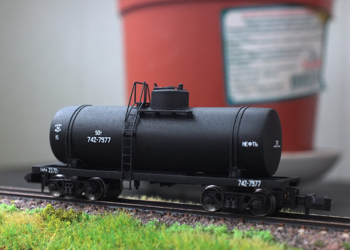

Предлагаю начать с простого! Вот такой вариант окраски цистерны:
А если серьезно, то слишком обширный вопрос задан. Вариантов окрасов вагонов - море. Чтобы получилось что-то конструктивное, нужно обсуждать конкретную модель.

Поясните хотя бы на основе вот этой цистерны. Как красить, грунтовать-не грунтовать, техника. Понятно есть глубокие тонкости, но хотя-бы азы.
Вообще, это уже другая тема. Может быть тоже нужно будет написать подробный FAQ по окрасу. Если кратко, то.
1) Сборка.
2) Очистка, обезжиривание - теплая мыльная вода для не хрупких деталей, изопропиловый спирт для тонких.
3) Грунтовка. В данном случае это Акрило-полиуретановый грунт Vallejo.
4) Окраска в один тон. У меня это акрил от Vallejo, но каждый себе выбирает что нравится - производителей много.
5) Глянцевый лак - подготовка для декалей.
6) Наклейка декалей.
7) Матовый или сатиновый лак (тут дело вкуса, кто-то и глянец будет использовать) - защита и окончательный вид.
Вся работа с краской/лаком выполняется аэрографом.
