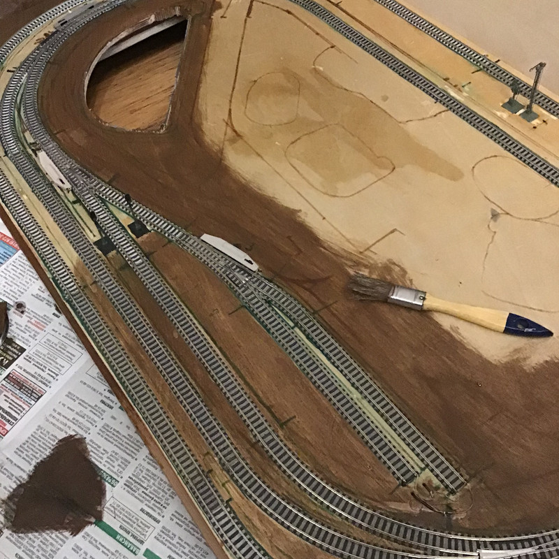

Решил все-таки пройтись влагостойкой пропиткой по фанере. Сынуля участвует с восторгом, лихо растирая пинотекс кисточкой, ему-то пофиг, что скажет мама насчёт характерного запаха))).
С наилучшими!

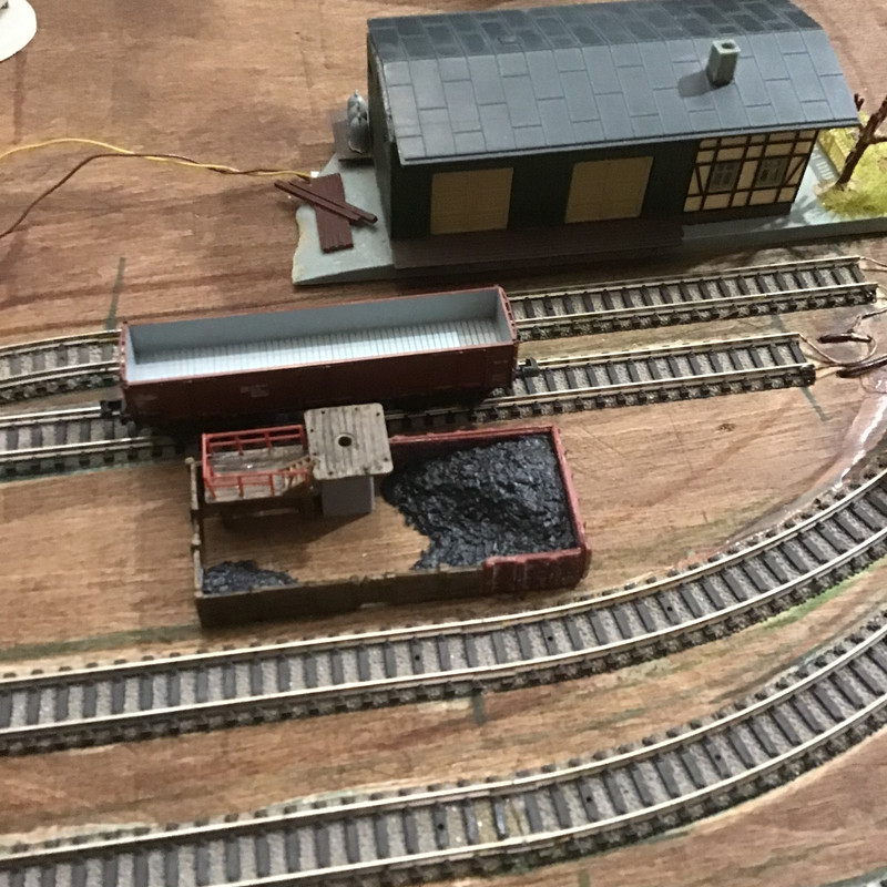

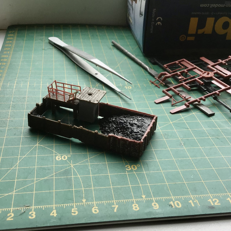

Дачный сезон окончен. Время вернуться к нашему макету. Начинаем монтаж зданий.
Решили поставить на второй путь развилки,  напротив пакгауза, экипировочную станцию для паровозов от Kirby (угольный склад и гидроколонку). Примеряем…
За угольным складом планируется контейнерный склад с мостовым краном.
Продолжение следует…

  • Сообщений: 1080
Круто!! Угол близко. Проверьте габарит по нормам НЕМ.
