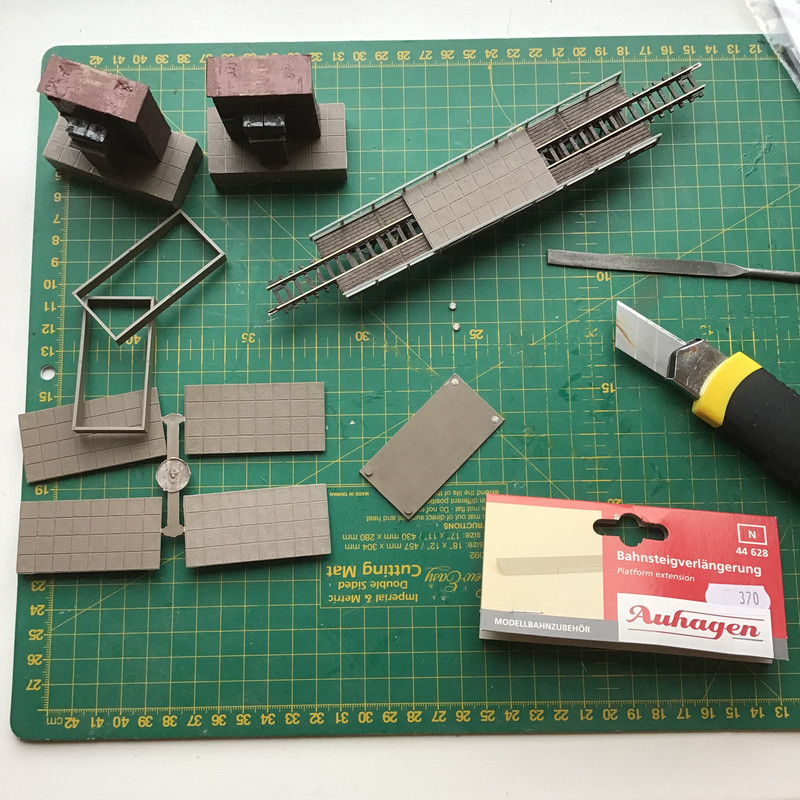

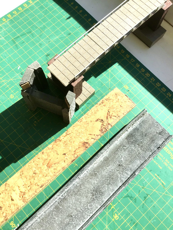

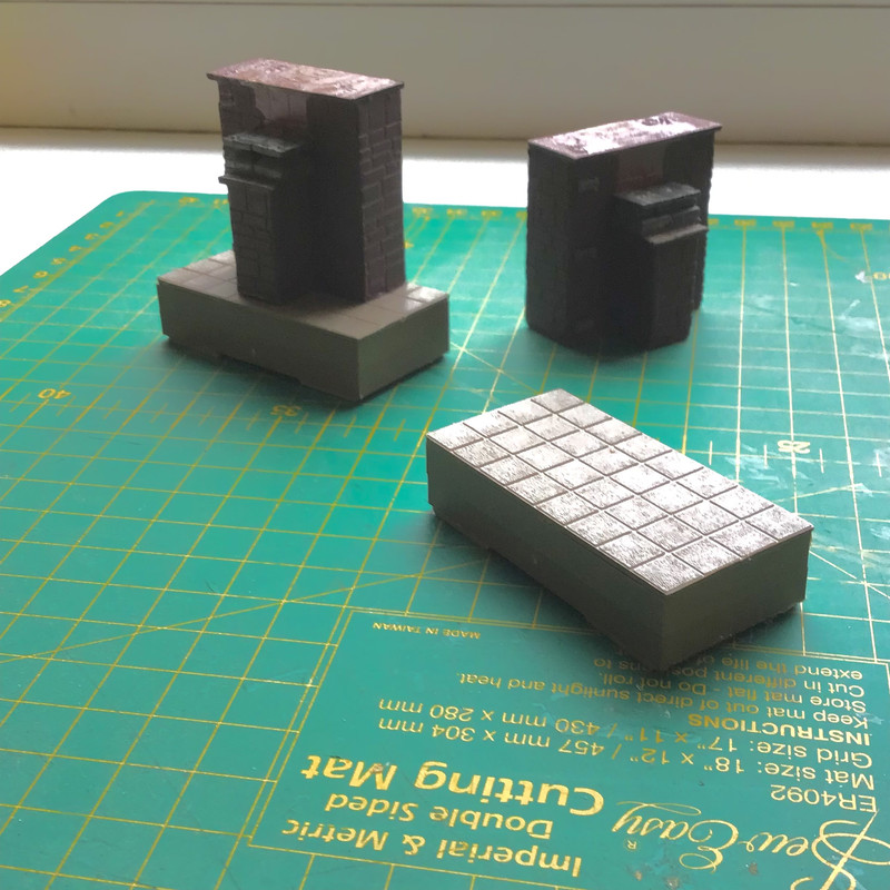

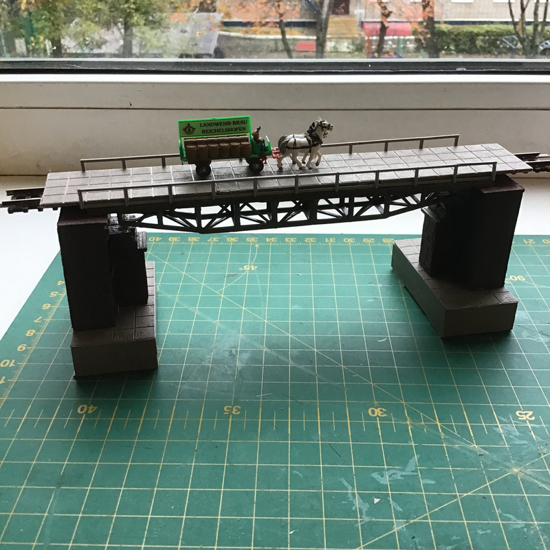

Из-за катастрофической нехватки времени, работы на макете продвигаются медленно. Пока переделали под автомобильный ж/д мост и нарастили опоры, чтобы основание моста не задевали пантографы электровозов:

Саня, угольная яма чудесная! Должна будет очень жизненно выглядеть.
Интересная идея с мостом. Посмотрим как это будет выглядеть по месту.

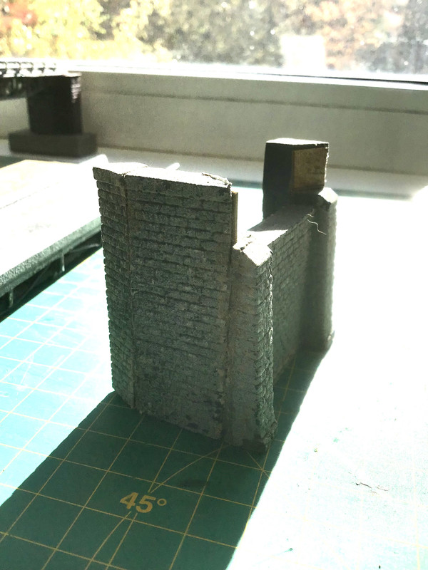

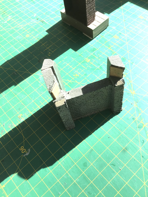

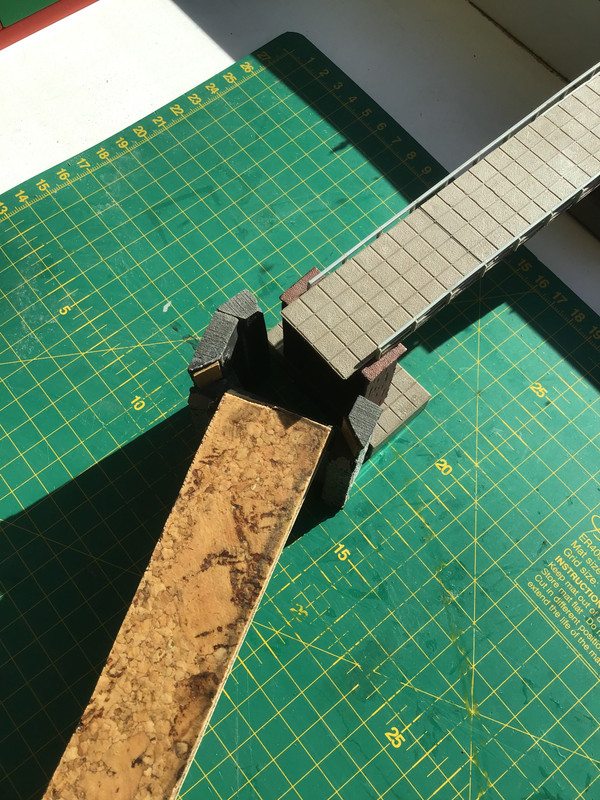

Готова «поворотная» опора для пролёта автомобильного спуска. Ей стала сторожевая башня у старых ворот первой защитной крепостной стены, частично сохранившейся до наших дней. Автомобильный спуск будет как раз напротив пруда, оставшегося перед подъёмным мостом-воротами крепости у защитного водяного  рва. Ворота не сохранились)).
Да, ещё мелкий соавтор забраковал готовую заготовку пролёта спуска. Его не устроила разность ширины проезда основного моста, остальных его частей и будущей автодороги. ( см фото 2)
Будем переделывать…
С наилучшими!

Разность в ширине может быть, если на опорах сделаны смотровые площадки. Такое часто бывает на мостах.
А раньше на таких расширениях стояли точки сбора денег за проезд по мосту.
 To WSN01: Вова, спасибо за дополнения, но разность ширины в 1 см для маленького макета критична. Уже переделали…

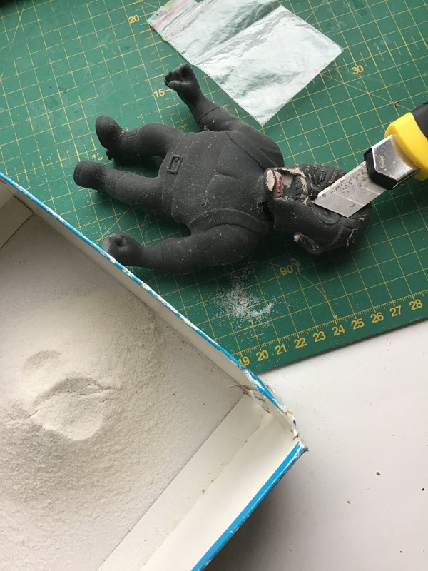

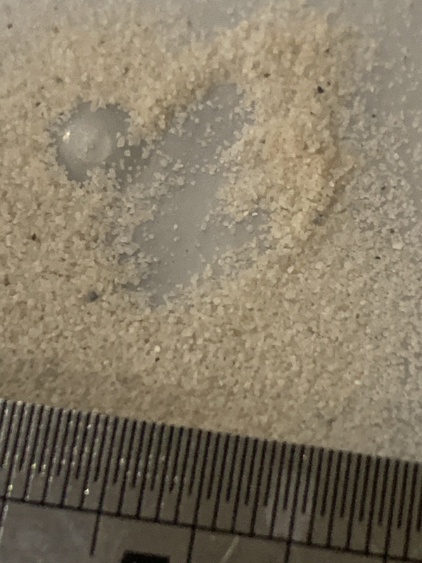

Поделюсь лайфхаком:
Пока идёт работа над автодорожной инфраструктурой, задумался над материалами на отсыпку вдоль жд путей. Весь предлагаемый фирмами «гравий» кажется мне великоватым. Решили с мелким добыть отсыпку из порванного тянущегося бандита «Валера» - из него уже начал сыпаться песок)))
Валеру приговорили к гильотине))) и вскрытие показало, что бандитское нутро состоит из мельчайшего просеянного белого песка нужного размера. Будем пробовать смешивать с опилками и «гравием» из магазина,, покрасим по месту
 С наилучшими!
« Последнее редактирование: 19 Октября 2022, 12:51:39 от s511 »

Жестоко, но ради макета и не на такое можно пойти!  ;D
В Модельэкспрессе (Спб) ещё остался для энки балласт. Только втарился. Но уточнять надо через обратную связь.
To DAS MODUL : я писал не про то, что не могу найти гравий для N-ки, я писал о том, что меня не устраивает размер его гранул!
« Последнее редактирование: 19 Октября 2022, 16:16:52 от s511 »

В Леонардо приобретал кварц разноцветный мелкий с оттенками грунта. Но решение с Валерой прекрасно.
Отдаю дань уважения Александру! :clapping:
Давно ждал, чтоб кто-нибудь обратил внимание на эту "мелочь"!
...Весь предлагаемый фирмами «гравий» кажется мне великоватым...
Полностью согласен!
"Щебень" самого мелкого из промышленных балластов в масштабе соответствует булыжнику размером с полкирпича. :o
Невооружённым глазом он, может, и ничего выглядит, но при попытке съёмки крупным планом становится заметно, что между шпалами умещается не более 2-3 "кусков щебня"...
Столь же великолепен, сколь и неожидан, предложенный способ добычи мелкого балласта! ;D
Сходите в зоомагазин. Песок для шиншилл. Выглядит вот так
Как бы слишком мелким правда не оказался

Покажите конкретное фото где между шпалами 2-3 зерна щебёнки, которая произведена для масштаба 1:160. Согласен, что в абсолютном значении он превышает в масштабе фракцию 25-60, но ведь не настолько, чтобы это бросалось в глаза. И не забывайте,   что песчаная фракция это не щебёнка, визуально не имеет следов дробления, которые воспроизведут эффект реального балласта.
  • Сообщений: 939
  • Репутация: +228/-0
Поделюсь лайфхаком:
Саня, не делай этого!!!  :'(
Кварцевый песок любого размера слишком твердый и с острыми краями. Со временем песчинки отлетают и могут испортить двигатели и шестеренки. (По крайней мере так писали на загрансайтах).
Модельный гравий делается из скорлупы лесных орехов - то есть он гораздо дружелюбней к моделям.
(Поэтому на таре с ним часто пишут о возможной аллергии на орехи.)
Я тебе могу отсыпать мелкого "гравия" для N-ки миллилитров 100 для макета из сових запасов. Он размером, примерно с манку.
