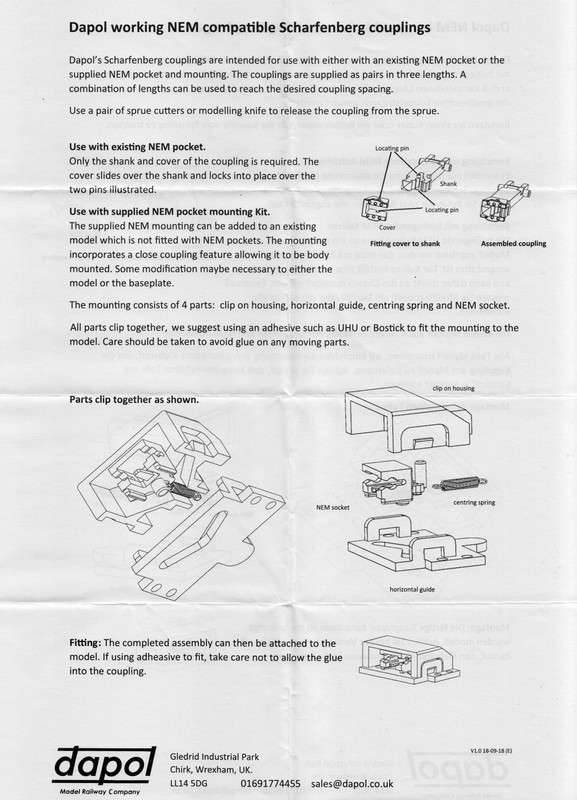

Чёрт! Провалились как подземлю эти НЕМ шахты, что у меня есть.
Они все Даполовские. Старый тип - там всё просто коробочка 6х6х3 мм, она просто клеется под платформу и в нее вставляется сама шахта.
Новый тип, который сейчас на ДМ-тойсе там сложнее и она сама побольше, но зато имеет возможность прикрепляться винтиками. в упаковке 4 комплекта.
Вот от новой я инструкцию нашел. Не знаю насколько она тут уменьшится, но кому понадобится, могу прислать.

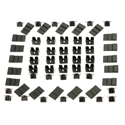

Пока нашел только такие. Заказал, теперь ждать....
  • Сообщений: 14869
Re: Пробую собрать кит ТГМ4
« Ответ #34 : 17 Декабря 2021, 21:59:27 »
Да да, это старые их шахты.
Вот, Саш, на ДМ-тойс новые их https://www.dm-toys.de/en/product-details/MU_N-X00010.html

Ура! Приехали Даполовские шахты для сцепок!
Похоже, там действительно динамический механизм.
Нет, Миш, там не динамический механизм (как я его понимаю), просто сцепка в шахте поворачивается в горизонтальной плоскости.
В целом, прикольный набор для самостоятельной установки,но обнаружилось 2 момента - во первых, сразу после установки держатель сцепки довольно сильно ее зажимает и она не хочет возвращаться в исходное положения после поднимания вверх. Но это решилось довольно просто расточкой держателя. Второй момент - сцепка поворачивается в горизонтальной плоскости и поднимается вверх  с заметным усилием. Все-же, я стараюсь делать на моделях ход сцепки как можно свободнее,ну да ладно, в любом случае, спасибо Sandro за наводку!
Для установки шахты на нужную высоту пришлось выпилить две вставочки:
На месте это будет выглядеть вот так:
Заодно уж сообразил крепеж боковин телеги:
И в сборке:
Устанавливаем коробку сцепки на место:
Собираем все в кучку и получаем что-то похожее на тепловоз:
Обязательно проверяем правильность установки сцепки по высоте. Вроде попали...
