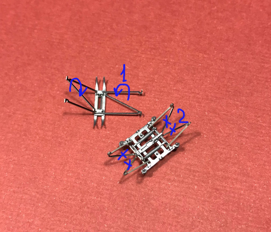

Прикол японских моделей, что все очень технологично, все легко разбирается и собирается.... На детали 2 отрезаем все лишнее и переворачиваем деталь 1:
В результате получается вот так:
Собираем все обратно и отрезаем ножки крепления пантографа к локомотиву

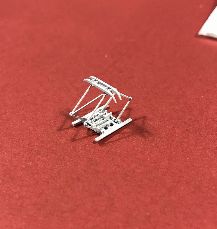

Берем пластиковый швеллер, режем его пополам, получаем два уголка и делаем в них прорези в местах крепления к изоляторам
Затем аккуратно приклеиваем эти детали к боковинам рамы пантографа:
Грунтуем то что у нас получилось, затем красим в красный цвет:
Так как я хочу поставить пантографы на "рабочую лошадку", добавляю следы эксплуатации
Старые "рога" оторвал довольно варварски и крышу локомотива ждет ремонт и обновление, но новый пантограф можно примерить...
Меня результат вполне себе устроил. Недорогой донор, простая и быстрая модификация - очень рекомендую!
