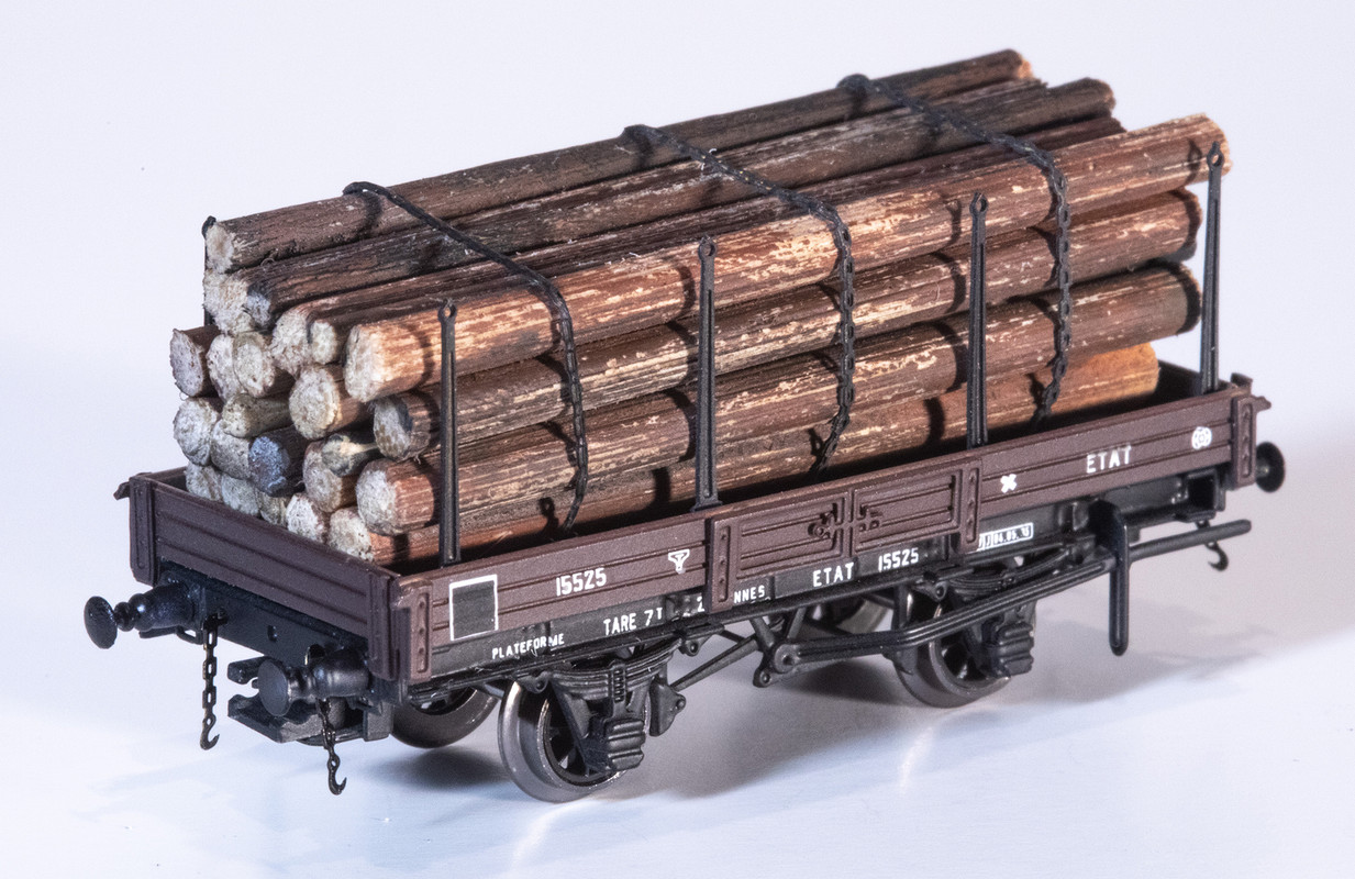

Я делал имитацию деревяной текстуры на латуни жесткой крацовочной щеткой, стальной, и на бревнах на платформах, там была нарезанная бамбуковая палочка.
Очень удобная штука эта щетка, прямо в микродрель и вперёд.
На Озоне есть разные
https://www.ozon.ru/product/nabor-zachistnyh-shchetok-dlya-dreli-943552277/?asb=DLF%252Btec8sJvkiEYXhlgzrmWjJuJu3gCpnBC3aphUZYbxzFA6rSQ7mHpb7DNIRbvZ&asb2=pllual3cq3vD1k8rhk8mc_Re3skBFkxddh9ZbUeq8sEQ7GhcUY3Mbq1Q9dKv5xqwORmDHLsU3HghWYJQy7hWusgnhdBZo6TIbtnH3motKohXB_tfngHXfW0UP7kznQEFof136Hw2Di8yQ4pKeAyvcPhV8Sdz975sksoSLhcBJQ8&avtc=1&avte=2&avts=1705752367&keywords=%D0%BA%D0%B0%D1%80%D1%86%D0%BE%D0%B2%D0%BE%D1%87%D0%BD%D0%B0%D1%8F+%D1%89%D0%B5%D1%82%D0%BA%D0%B0
А не готовых деревьях, чтобы их не испортить, можно нанести клей и посыпать мелкими опилками, потом часть их счистить
