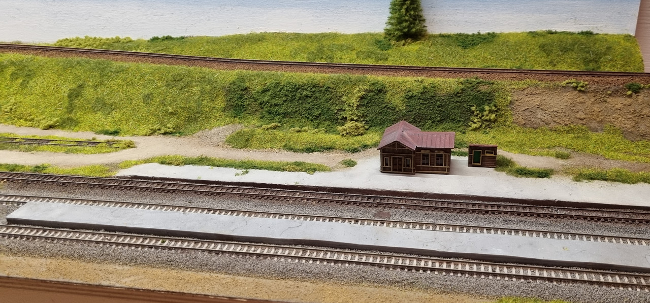

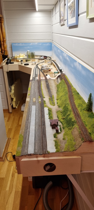

17 Сентября 2022, 22:25:55 »
Немножко продвинулся. Редко очень сейчас удается им заняться, решил хотя бы кусочек оживить.
Как обычно, как будто в первый раз делаю, ничего как бы не помню из прошлого опыта. В общем и получается не совсем как представлялось

Доброго дня, платформа из чего сделана?
Dmitry206
Сообщений: 2016
Репутация: +131/-0
Имя: Дмитрий
Re: Дачный макет
Ответ #56 :
18 Сентября 2022, 15:31:15 »
Платформа островная - деревяшка сверху залита гипсом. Вторая пеноплекс и тоже гипс
