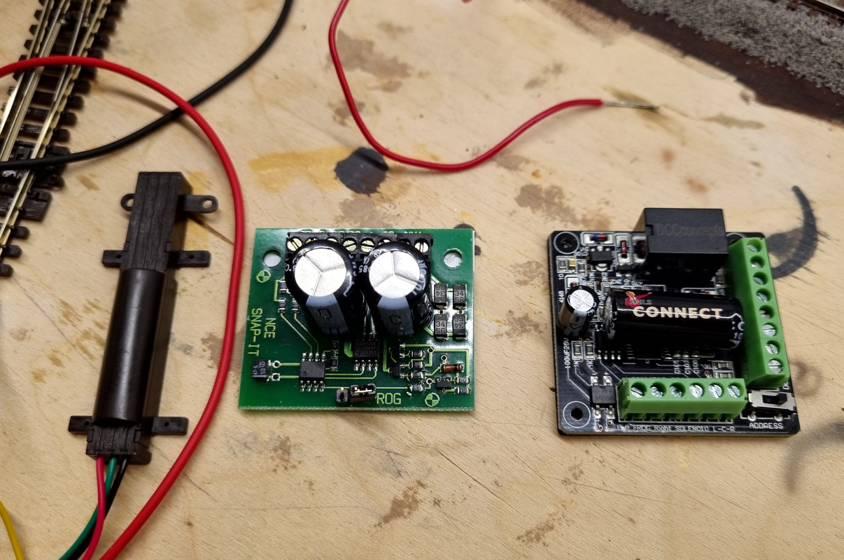

« Ответ #100 : 12 Апреля 2023, 23:27:19 »
Вот интересно. 20 летний декодер (слева) не может переключить привод, как будто сил не хватает. Но раньше то работал, и переключал совсем дубовые соленоиды пеко. Новый декодер четко переключает.
Усох он что ли)) или может эти конденсаторы должны зарядиться?

« Ответ #101 : 13 Апреля 2023, 01:46:36 »
Вот интересно. 20 летний декодер (слева) не может переключить привод, как будто сил не хватает. Но рсньше то работал, и переключал совсем дубовые соленоиды пеко. Новый декодер четко переключает.
Идея с конденсаторами не лишена смысла. Конденсаторы на вид не вздутые, но это не значит, что их характеристики сохранились. Я бы их выпаял и померил, или сразу заменил на новые и посмотрел на результат.

« Ответ #102 : 13 Апреля 2023, 08:07:42 »
Усох он ... конденсатор
тот который самый большой  - вполне возможно, или пайка у него отпала. попробуй заменить на новый.
конденсатор должен зарядиться - да, но это не более десятка секунд, реально около 3-4.

« Ответ #103 : 13 Апреля 2023, 09:56:24 »
Отпаивать пока не решился. Попробовал еще, в одну сторону вроде бы нормально переключает, а обратно не может

« Ответ #104 : 13 Апреля 2023, 13:03:46 »
Конденсаторы менять однозначно. За 20 лет электролит усох, ёмкость снизилась, пускового тока, соответственно не хватает. Стоят кондеры копейки (рубли) в любом радиомагазине.
