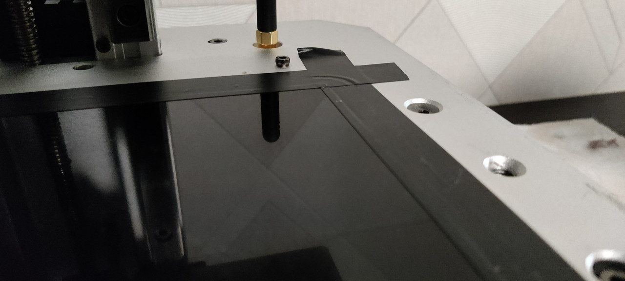

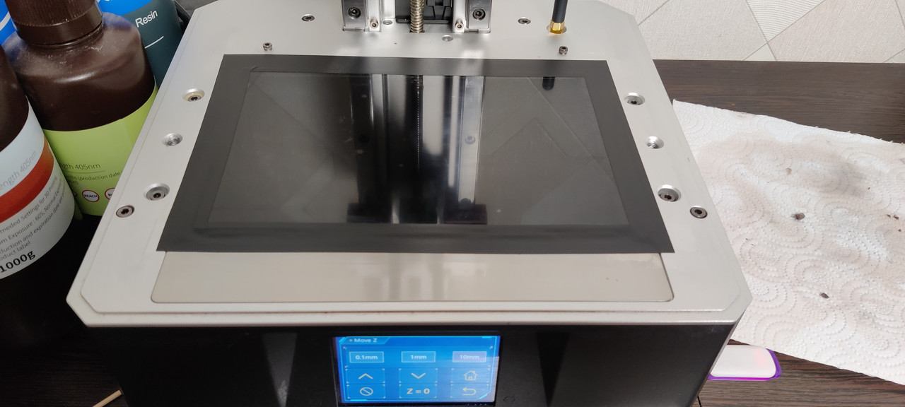

вы после замены пленки, которая защищает экран, наклеили сверху черную рамку?
Да, проклеил по периметру черной изолентой.
Мне кажется что полярик от айпад про 12" не достаточно темный, не полностью закрывает лампы там где нужно в тесте экспозиции. И причина точно не неправильном подборе угла.
У буржуев на ютубе угол подбирается легко, такой же примерно как и у меня. Но у них тест экспозиции полностью закрывает черным нужную область. У меня же лампы видны на просвет.

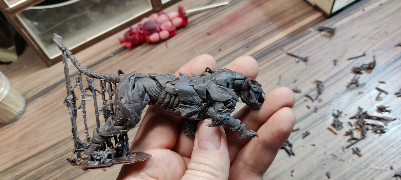

И ещё, помогите пожалуйста в следующих вопросах:
1) влияет ли толщина изоленты как на моем фото на появление паразитной засветки, из-за которой может образовываться эта пленка на ванночке. И если да, то где найти тонкий каптоновый черный скотч шириной больше чем ширина стола, чтобы вырезать прямоугольник, чтобы не было наложений скотча друг на друга?

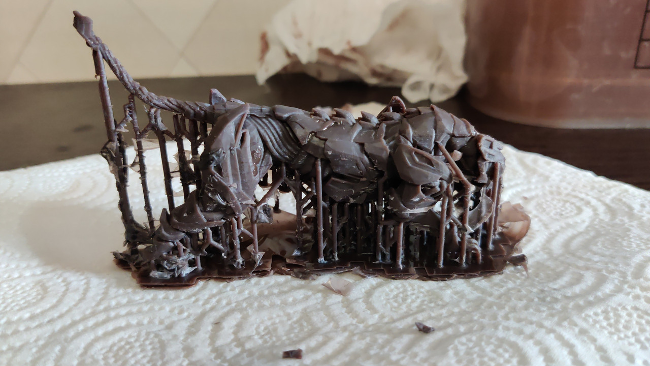

2) От чего могут появляться эти полосы смещения на одинаковых расстояниях по высоте? Как видно на фото полосы есть в трех местах на одинаковых расстояниях. Неужели винт Z кривой...
3) Из-за чего налипают эти мелкие кусочки пленки на всю модель? Это полузасвеченная смола?
Может влиять, может не влиять. У меня в комплекте была наклейка. Берете самоклеющуюся бумагу, печатаете, вырезаете, наклеиваете.
Регулярные горизонтальные полосы - признак болтанки по оси Z. Это может быть как плохо отрегулированные направляющие, так и кривой винт (худший случай). Посмотрите на youtube как регулировать именно Ваш принтер.
Да, это смола. Причин может быть несколько. 1) остатки полузасвеченной смолы в ванне - тогда она плавает и может налипнуть куда угодно. Профильтруйте смолу перед заливкой в ванночку (на всякий случай) и промойте платформу.
2) неправильный слайсинг - откройте нарезанный файл и посмотрите, если в некоторых слоях появляются лишние области засветки - это оно.
3) Паразитная засветка - неправильная работа экрана/принтера
Если они проявляются только на одной смоле - скорее всего виновата смола..

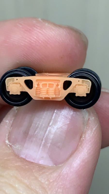

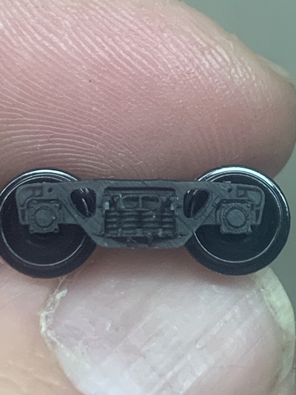

Пример с нового принтера....

Ну, отлично! Это персиковый крафтсмен от эникубика? Не прилипает к ванночке? И как у него с деформациями после пост-засветки? Полувагон не корячит?
Re: Фотополимерная 3D печать – проблемы и решения
« Ответ #24 : 03 Февраля 2022, 18:41:48 »
Он самый. К ванне не липнет, деформации есть конечно же, но на полувагоне вроде как в пределах. По крайней мере те кто собирал не жаловались ;)
Двухэтажник конечно разошелся, но это ожидаемо было
Купил в леруа, вырезал, наклеил. Спасибо за наводку, нашел черную матовую, целый рулон за 300р. Распечатал элегу на 3 сек обычные слои и 80% мощность. Печатает, но первые базовые слои все равно засвечивает весь периметр стола, а потом идет только деталь засветка...
  • Сообщений: 7462
« Ответ #27 : 04 Февраля 2022, 00:41:20 »
Погодите, а вы сами можете запустить программу без ванночки, посмотреть, что выдает экран? Или вы в курсе, что экран засвечивает все? Тогда что там слайсер химичит нужно смотреть.

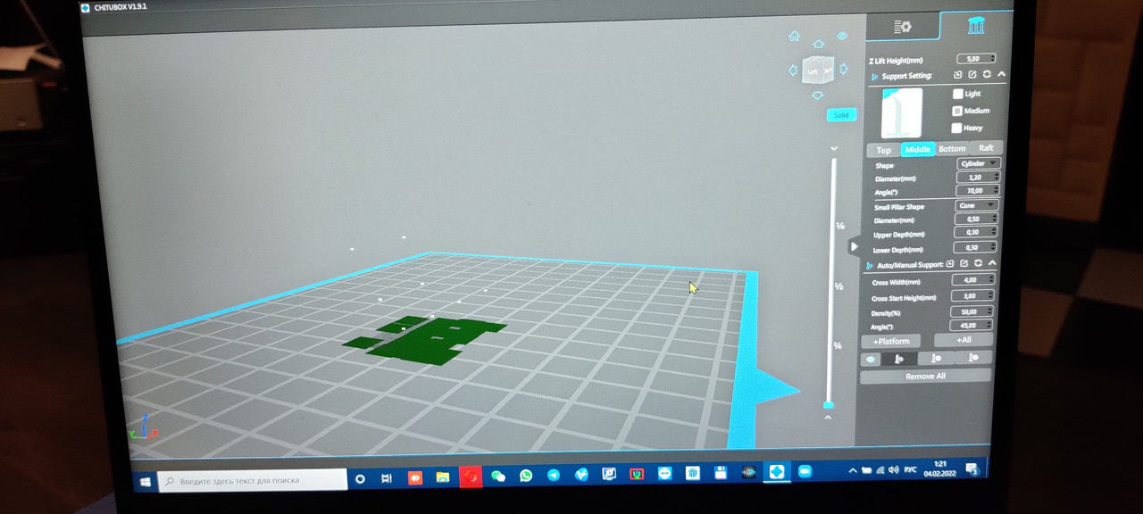

Хорошая идея, посмотрю. То есть, если засветка идет по всему периметру, то экран должен быть весь прозрачный в начале печати, верно?
Я печатаю на 30% )) резкость выше.
Так у меня опыта ж нету, набираюсь)) Тем более поддержка кубиков сказали что для моего моно х оптимальный рекоммендованный диапазон мощности 50-70%. Печатаю на 60%, но вчера нашел у одного буржуя в ветке, что смола элегу печатается хорошо на 80%. Вот и попробовал))
Хороший совет  Заоодно проверить файл после слайсера. Так точно локализуем проблему  - слайсер - мозги принтера - паразитная засветка
Перед сохранением на флешку слайсер показывает первый слой только базовый, для поддержек. Но меня смущают белые точки в оздухе. Что это может быть и как они влияют на печать?
