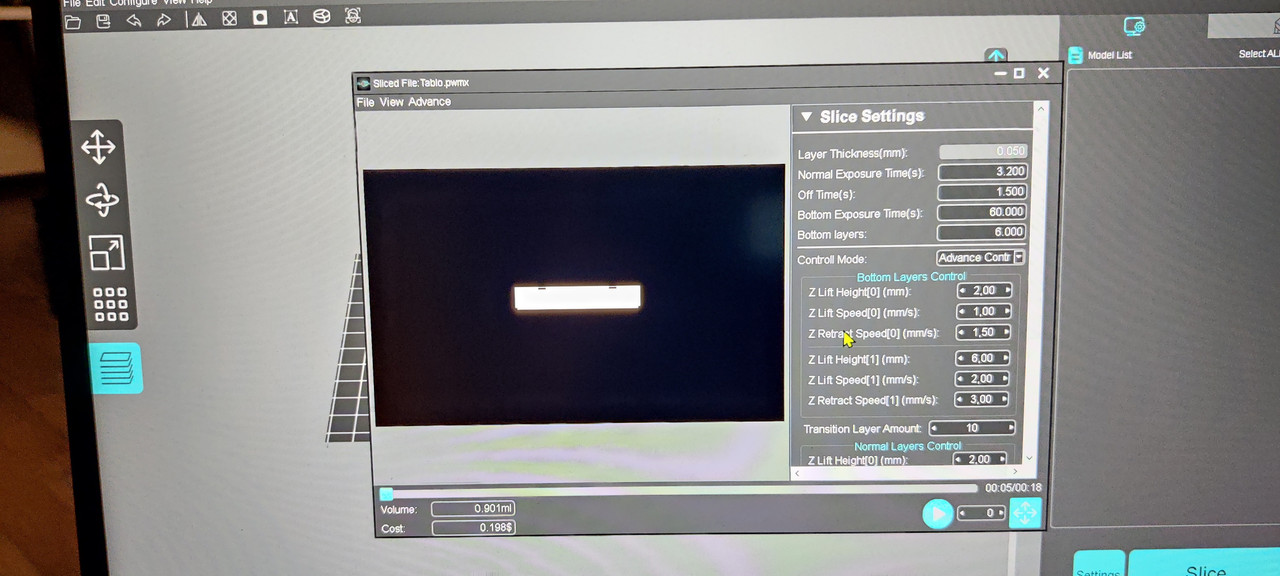

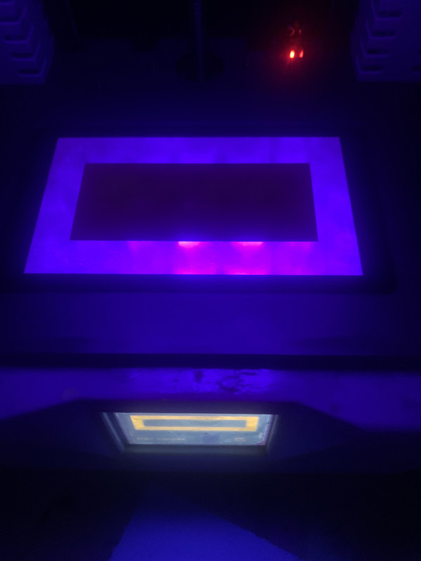

Откройте файл для печати, который .pwmo, просто кликнув на него в папке. Откроется слайсер, двигая ползунок можно посмотреть что будет выдаваться на принтер.
Если все ок, снимите ванночку и платформу, положите лист бумаги и запустите печать. Должна засвечиваться только часть экрана. В темном помещении лучше видно ;)
Заодно можете посмотреть на экран принтера - он не должен быть белым.

Заоодно проверить файл после слайсера.
Проверил файл, который уже на флешке - тоже все норм, только то что надо засвечивается.
Проверю щас на принтере как идет засветка первого слоя без смолы.

« Ответ #32 : 04 Февраля 2022, 01:41:44 »

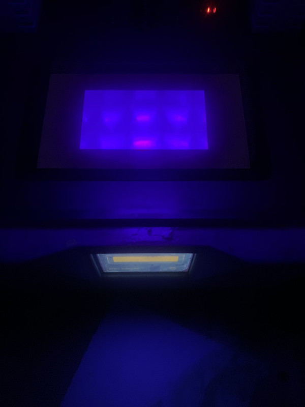

Вот, прроверил, все норм, первый слой засвечивается только то что нужно.
Осталось проверить только на мощности 40%, но это уже завтра с утра
Походу полярик слишком светлый у меня. Дождусь с алишки полярика для мониторов. поменяю и отпишусь

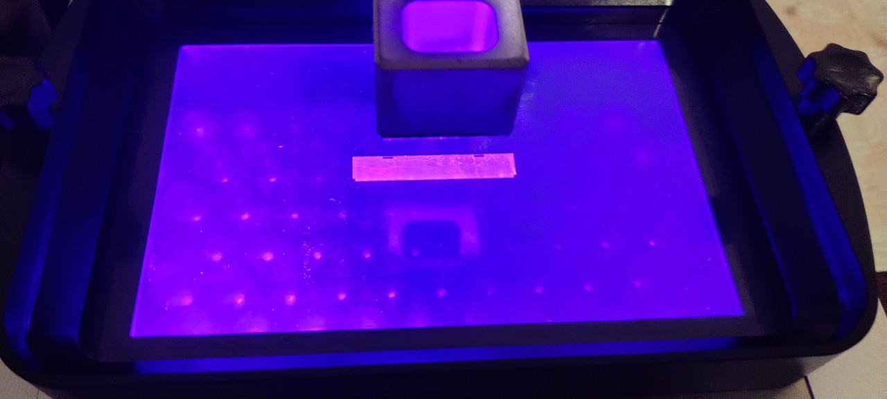

Вот и проблема - видны точки вне области в центре - они и засвечивают все
Они же потом хлопья смолы дают
Вот для сравнения - тест засветки на фотогС
Так это же просто точки, не весь периметр) Не понимаю, как такие маленькие точки влияют на засвет всего периметра стола? тем более они находятся не на базовых слоях, а засвет всего периметра идет только на базовых слоях...
« Последнее редактирование: 04 Февраля 2022, 12:31:23 от Knallfrosch »
Походу 99,99% полярик от айпад про 12" слишком светлый, на ваших фото в тестовой экспозиции ламп вообще не видно, прямоугольник и рамка полностью перкрывают лампы.
Нет, экран должен быть черным. Ну и светят они всегда, просто постепенно засвечивают смолу на пленке. Потом она непрозрачная становится
На вашем фото видно, что засветка не равномерная, а как бы пузырями.

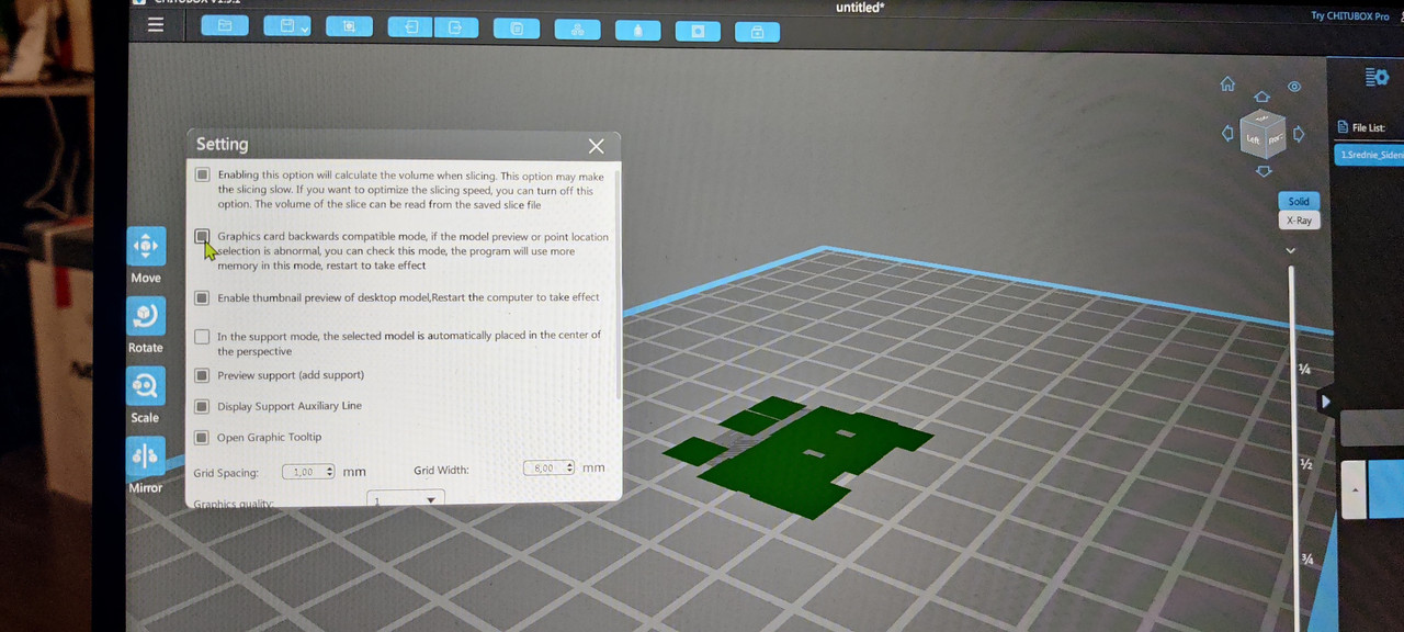

А как убрать эти белые точки в слайсере? Это именно в слайсере они есть, не на модели
Опа, нашел. В читубокс есть вот такая галочка для оптимизации настроек видеокарты для рендеринга.
И эти точки похоже никак не влияли на печать, просто отображались в рендеринге, артефакты чисто в софте.
