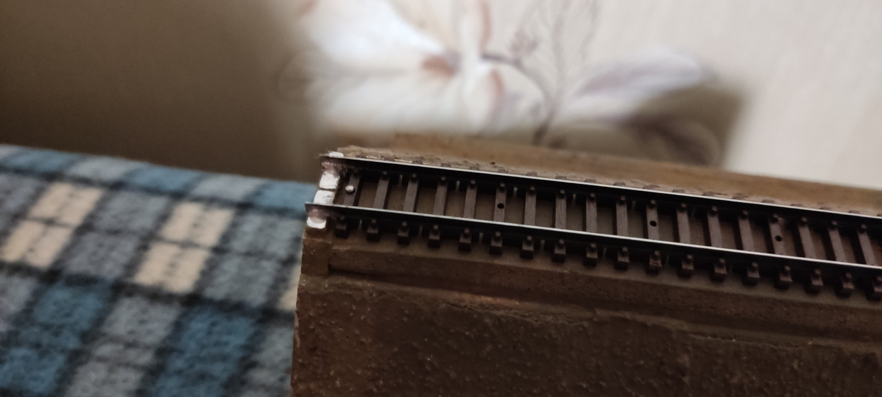

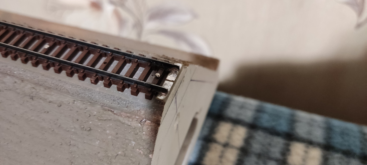

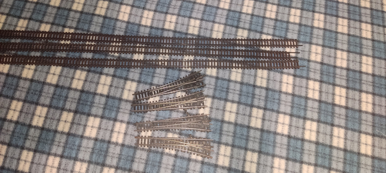

Вобщем то получил только что свою посылку с флексами и стрелками Arnold. Буду начинать укладывать пути. Как подкладку под пути буду использовать потолочную плитку так как ее у меня в избытке.
Так же стал вопрос о том как крепить пути в середине, так же использовать текстолит и пайку как для краев или же каким то иным способом?
Гвоздиками.
Шаблон вырежьте из своего ПВХ чтобы флекс выровнять.
Текстолит только для краёв. И то, нужно определиться с толщиной этого самого текстолита и подкладкой под него чтобы выйти в "0" с вашей плиткой. Ведь вы должны строго выдержать горизонталь УГР, чтобы не было к концам модуля подъёмов и спусков. Роли наугад ниже дал под спойлером, что сначала два модуля совмещали, прокладывали рельс на два модуля, припаивали, а только потом разрезали. И чем резать, смотрите какая там толщина реза будет, дремель? Наверное нужно подумать заранее, запас в 0,5 от толщины реза сделать по плетям чтобы потом сдвинуть. Иностранеры пользуются волшебными кусачками - чик и всё-не нужна даже никакая обработка (почти) и никакие припуски не нужны, видимо, хотя если небольшая щель, даже 1 мм - это нормально, будет постукивать как реальная ЖД ;)

Вобщем то уложил путь на свой модуль. Все получилось без проблем
В моем случае мне очень повезло, текстолит был по толщине как шпалы, и путь на него ложился хорошо, ну и подкаладка под текстлоит была сделана из того же ПВХ, который каким то чудом оказался той же толщины что и плитка.

Александр 7, Александр, отлично выходит!
В том видео, что я прислал, текстолит выглядит как три шпалы. При использовании такого-же текстолита сам текстолит можно "в потай" на гаечку снизу прикрутить. И крайний гвоздик был-бы не нужен, фиг его знает насколько прочно он будет держаться именно на выдёргивание.

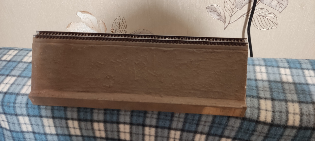

Добрый вечер! Вот уже близится к завершению постройка первого модуля :-*, высадил траву на одной стороне, осталось высадить на второй стороне и сделать пару кустиков и деревьев, ну и  возможно еще что нибудь  для большего разнообразия.
Ну и фоточка со шкуркой выльника который я потихоньку тоже пилю.

« Ответ #21 : 29 Мая 2022, 01:10:31 »
Замечательно получается!
Как траву наносили?
Что за трава такая, длинненькая, выглядит хорошо!

« Ответ #22 : 29 Мая 2022, 12:52:39 »
Кёф, благодарю :)
Как траву наносили?
Траву наносил маленькой упругой бутылочкой с конусным носиком, подносил поближе к поверхности и по несколько раз быстро сжимал бутылку, травка из нее вылетает почти ровно, и ложится более хаотично чем при использовании флокатора.
Травка это какой то флок длинной плюс минус 4 миллиметра, как то прошлым летом купил его на Молдованке в магазине для рукоделия. Единственный его минус это отсутствие других оттенков ворсинок, конечно в жизни как и на фотографии он не выглядит столь уж однородным, но лично я бы добавил туда немного других оттенков. Есть вариант немного поддуть других оттенков с аэрографа, но честно говоря не уверен в успехе данного мероприятия.

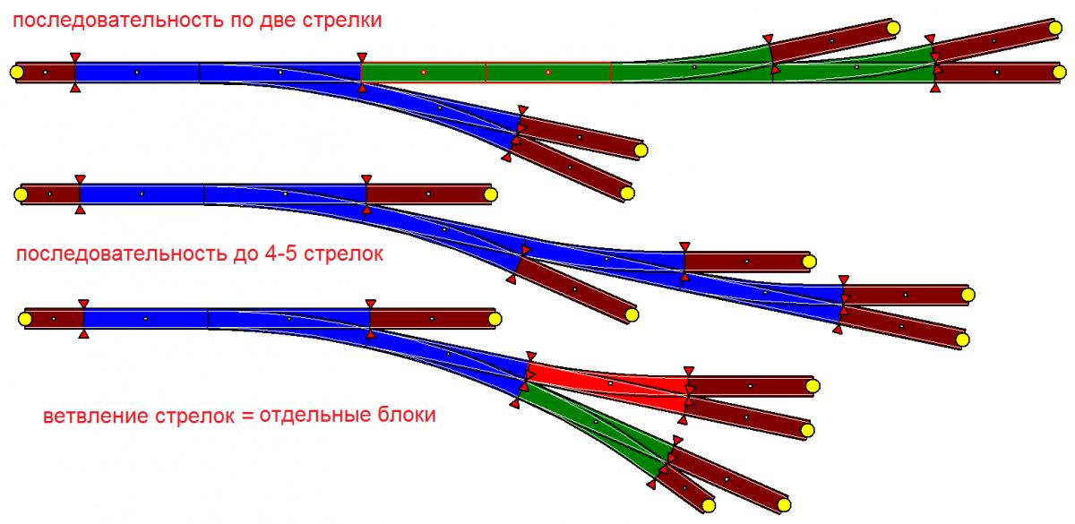

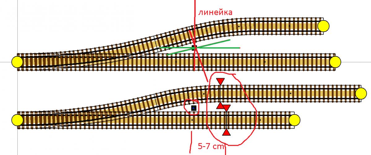

Добрый день! Вот появился вопрос как быть со стрелками, вот укладываю сейчас горловину станции, и вот не могу понять, нужно ли изолировать стыки прямых участков или нет? ???  В будущем планирую сделать цифоровое управление.
Семь раз приложи, один приклей!
  • Сообщений: 1536
Re: Первые модули в Nке
« Ответ #25 : 31 Мая 2022, 11:55:39 »

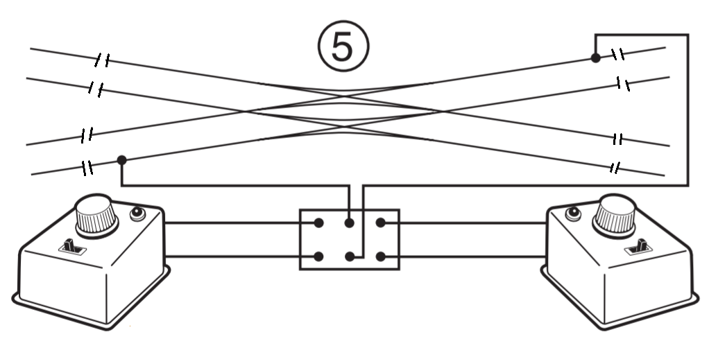

как быть со стрелками, вот укладываю сейчас горловину станции, и вот не могу понять, нужно ли изолировать стыки прямых участков или нет? ???  В будущем планирую сделать цифровое управление.
на соседнем форуме есть тема "Как правильно поделить путевую схему на блок-участки?"
http://forum.modelldepo.ru/showthread.php?t=17090&highlight=%E8%E7%EE%F1%F2%FB%EA%E8
и в частности мой опыт http://forum.modelldepo.ru/showpost.php?p=366619&postcount=50
http://forum.modelldepo.ru/showpost.php?p=322500&postcount=16
в двух словах не важно цифра/аналог, желательно изостыки поставить на все 4 рельса со стороны, где два пути, со стороны крестовины, желательно отступив за "предельный столбик",
там где один путь и остряки - не нужно.
если две/три/четыре стрелки подряд то можно на внешних/рамных рельсах изостыки не ставить.
Для себя принял одно простое правило:
на стрелках изолировать все рельсы со стороны крестовины (где путей ДВА или ТРИ , т.е. 4 или 6 изостыков), при этом не важно, что "сейчас это вроде не нужно" (и у Пеко вне зависимости изолированная или закороченая крестовина), запаять снизу проводом не проблема, труднее потом будет впендюривать изостыкИ на готовом макете.
Со стороны остряков (один путь) два изостыка можно тоже поставить, а можно отодвинуть до длины состава, по желанию и по путевой схеме макета. смотри схему ниже, треугольники это изостыки на каждом рельсе.
Так как у английской стрелки и глухого пересечения, таких выходов по две пары, то и изолировать нужно "островом" - все рельсы (на схеме сверху), если со всех сторон пути, а если примыкает стрелка то можно не ставить, но опять смотря какая схема путей. (на схеме в центре)
Если на макете стрелочная улица или просто горловина, то в один блок-участок можно объединять несколько штук, от 2 до 5 , если они последовательно , без вставок (на схеме в центре), однако если между ними есть вставки рельс, на которые может поместиться минимум локомотив (на схеме сверху), то лучше делить на отдельные блок участки, тем более если есть ветвление - стрелки параллельно рядом, то однозначно делить/изолировать (на схеме внизу три блок участка)
Цитата: Сообщение от MW
имелось ввиду нужно ли использовать изостыки и запитывать остряки?
По схемам там вроде достаточно подробно видно, что изолировать нужно все 8 рельс и на обе крестовины коммутировать питание, в зависимости от положения остряков. У Пеко на полуанглийской и английской стрелках как уже сказали изолированные крестовины.
Эта схема для аналога подачи питания с соседних участков путей от двух источников, для цифры не так актуально, можно
Я, например, не изолирую. Прямые участки - общая несущая, а вот как раз по изостыками и изолирую БУ.
Для аналога - норм. Для цифры - вообще не важно.  А вот для обратной связи - там надо БУ между стрелками делать и общая рельсина должна быть одна, как правило, внешняя, например.

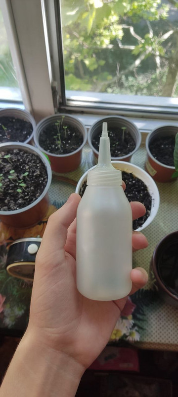

А можно поподробней, специальная какая-то или приспособили?
Использовал вот такую вот бутылку от проявителя от краски для волос, в нее просто засыпал флок, и при нанесении травы на макет подношу ее по ближе и резко сжимая из носика вылетают травинки, не так хорошо как с флокатором и в разы дольше, но пр этом практически бесплатно.

Исправил косяк с фотками
Вот эта бутылка которую я использовал для высадки травы
