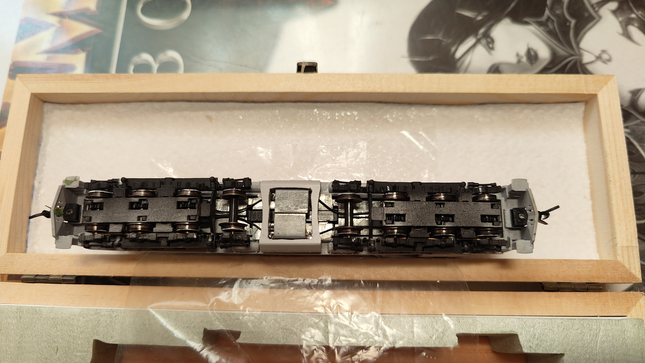

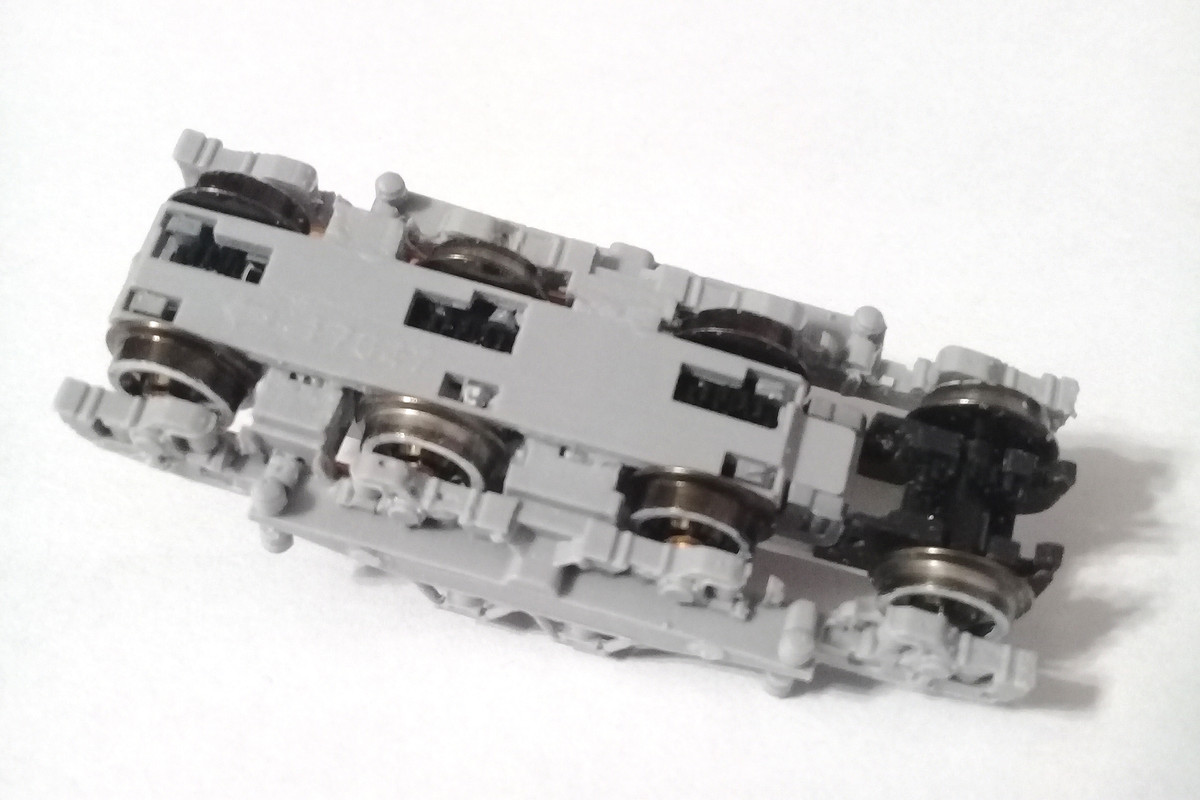

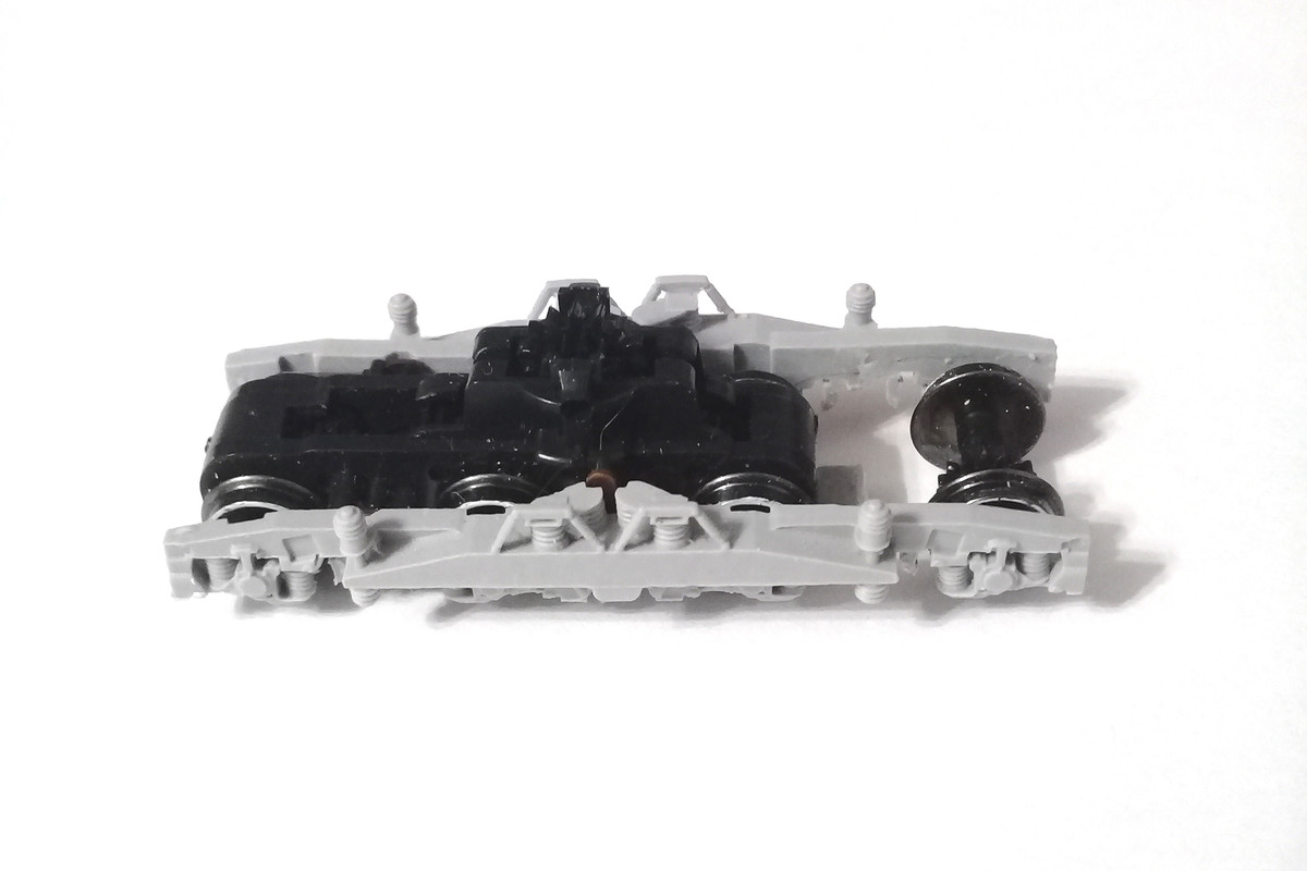

« Ответ #5 : 05 Января 2024, 19:17:02 »
Очень много было потрачено времени на попытки (эксперименты) сделать четвертую ось в тележке приводной. Но всё напрасно , не получилось , может и от недостатка необходимых донорских элементов.
Разработчиками предлагалась схема просто устанавливать четвёртую ось в места её установки на боковинах тележек.
Вот таким образом :
Не знаю кому как , но мне лично такой вариант не понравился и я воспользовался имеющимися у меня двухосными тележками и получилось вот так :
В такой установке ось более жестко находится в контакте с тележкой и гарантированно не выскочит во время движения меньше болтается. Тележка неплохо встает на ПИКО-вский радиус , но только после установки тележек на раму локомотива (которую ещё предстоит доработать) и попыток запуска модели на ход даст возможность узнать как всё будет в движении.
Так как и ТЭМ7а и ТЭМ14 имеют одинаковые тележки то и для ТЭМ14 сделаны точно так же. Оба проекта идут параллельно.

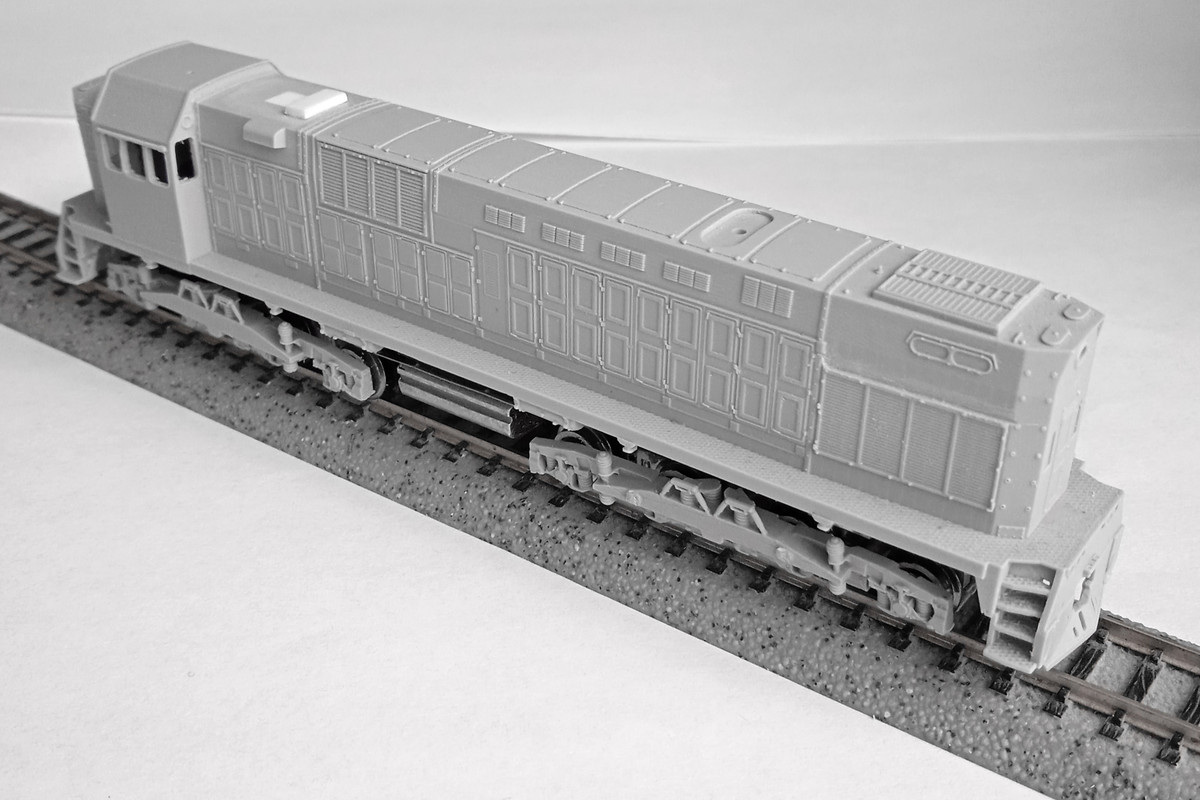

« Ответ #6 : 11 Апреля 2024, 17:01:57 »
Так как ходовая часть у ТЭМ7а аналогична ходовой части ТЭМ14 , вернее наоборот так как ТЭМ7 появился раньше , работа была идентична на ходовой части обоих локомотивов.
А именно доработка ходовой части донора SD40-2 (первого выпуска) под тележки от ТЭМ7 :
Ну и примерка корпуса , который еще предстоит довести до версии ТЭМ7А :
Корпус так же как и у ТЭМ14 предстоит опустить на 1,5-2,0 мм. Предварительные испытания показали что модель вписывается в R-223 мм. , но иногда происходит сход. Причину попробуем выяснить , но думаю что в больший радиус модель пойдёт без проблем. Позже проверим на испытаниях.

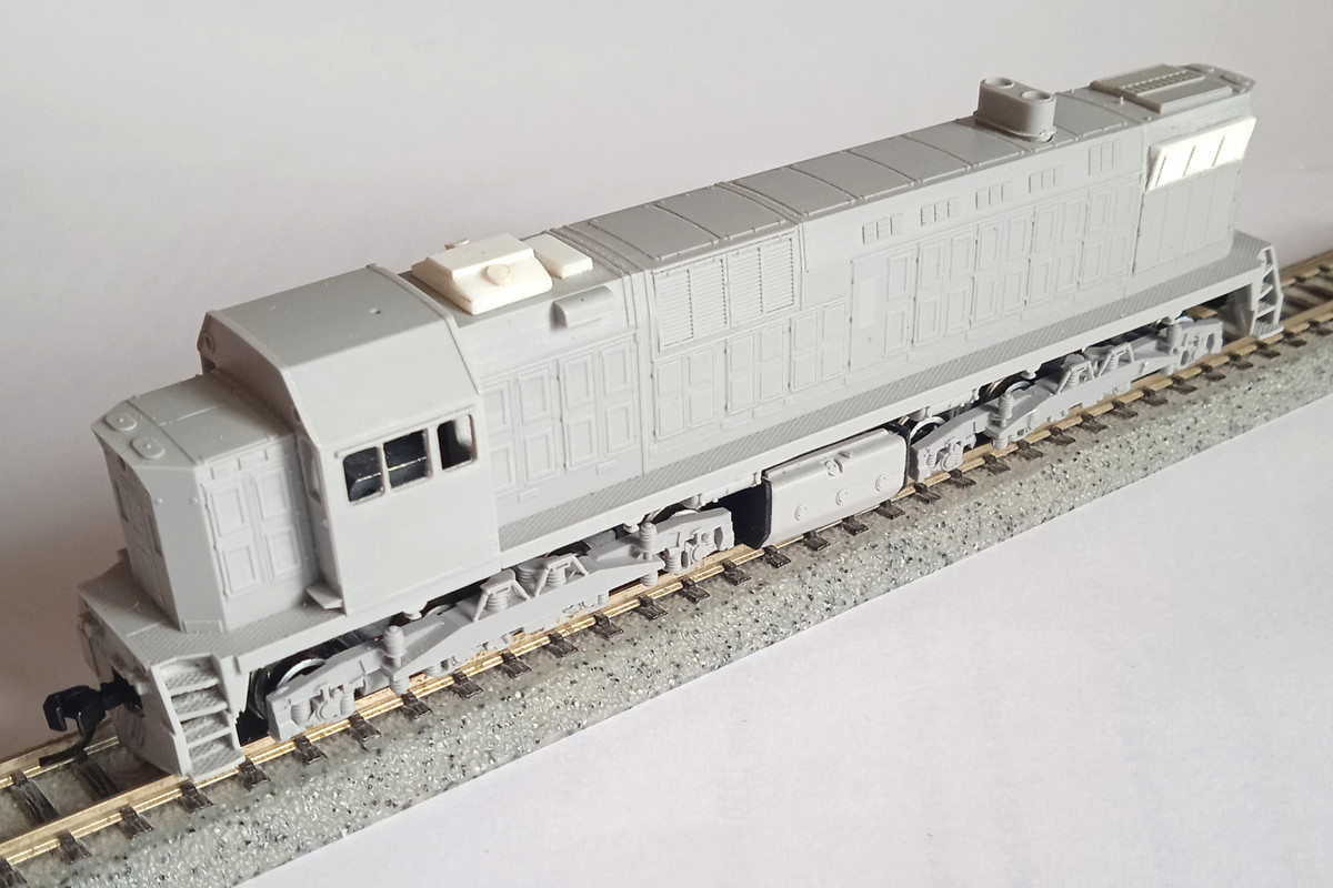

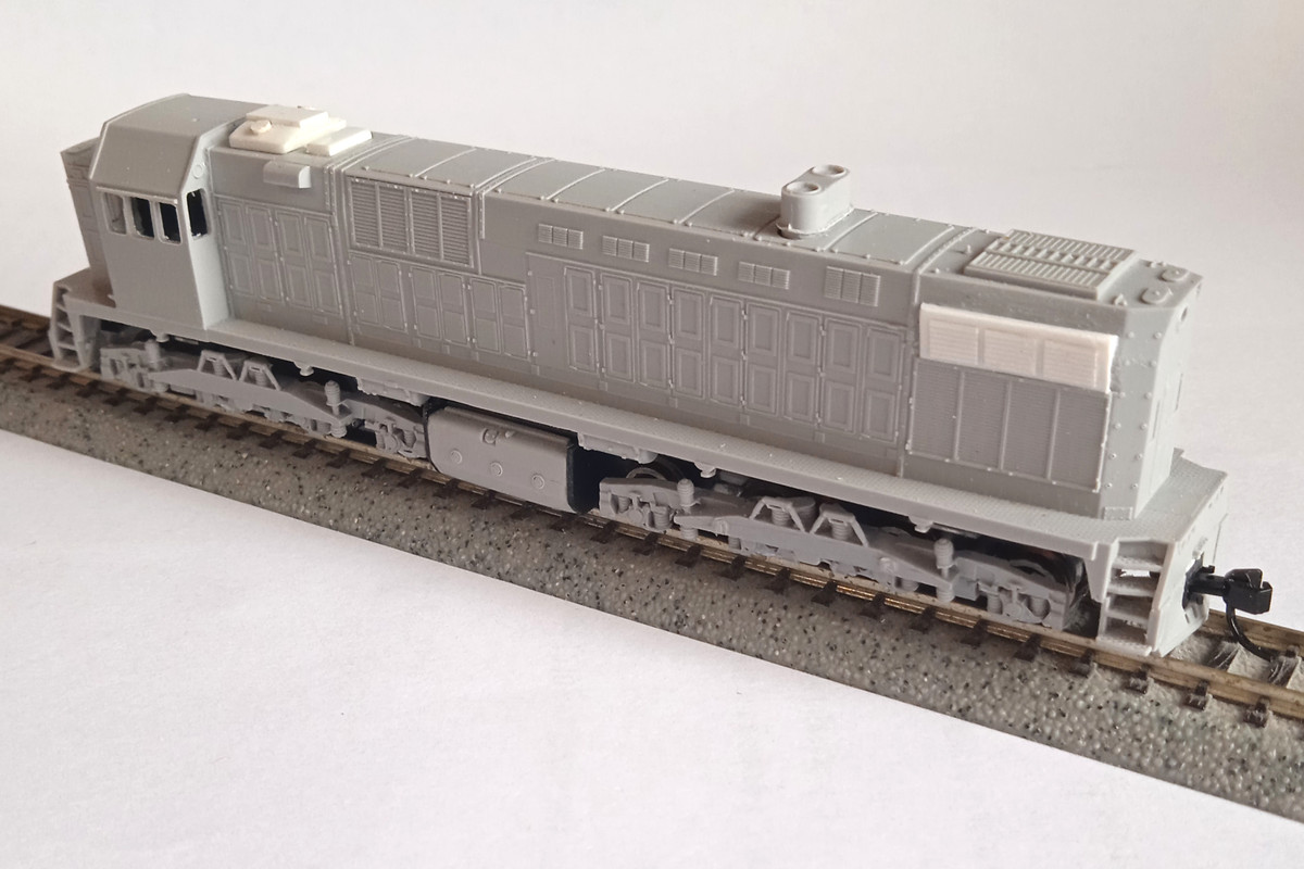

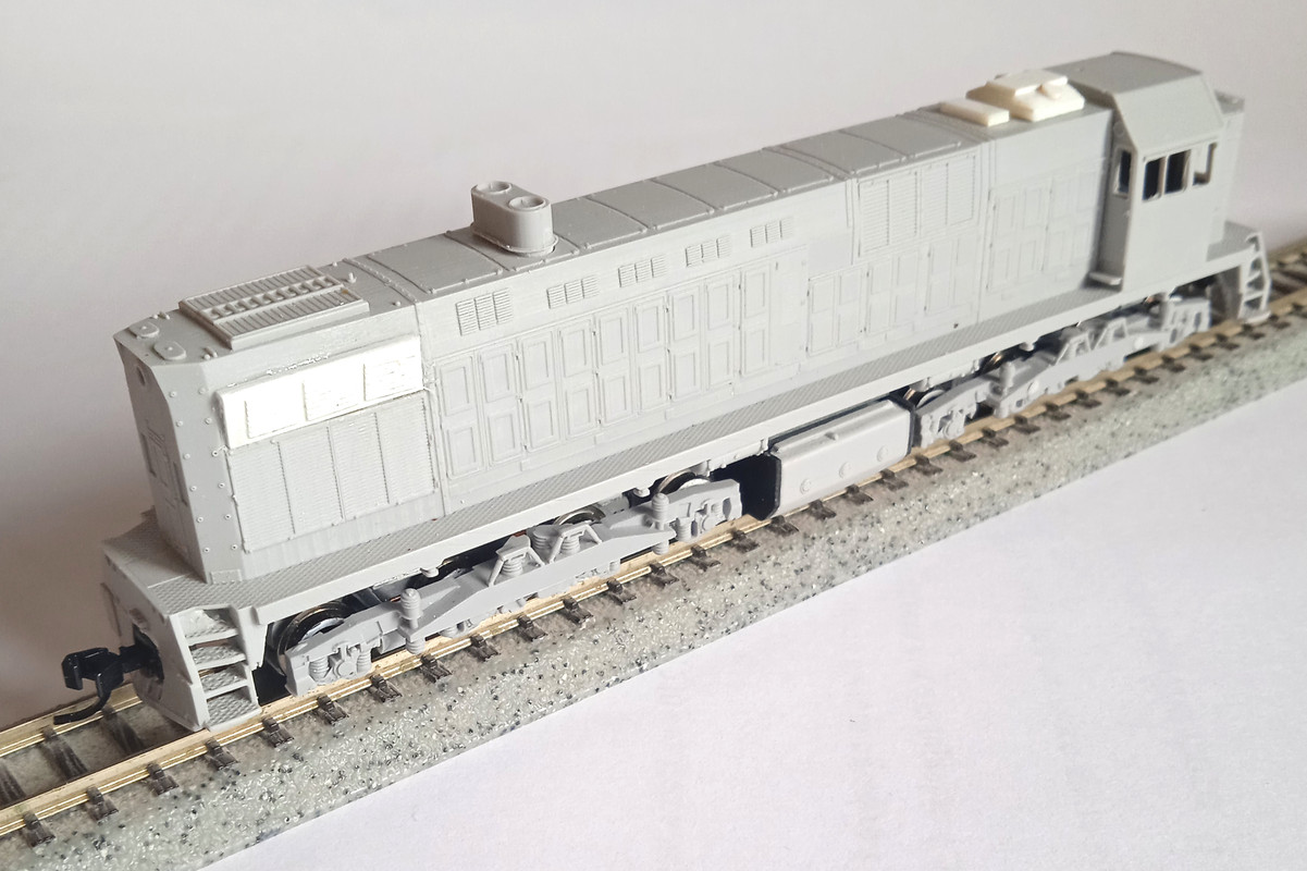

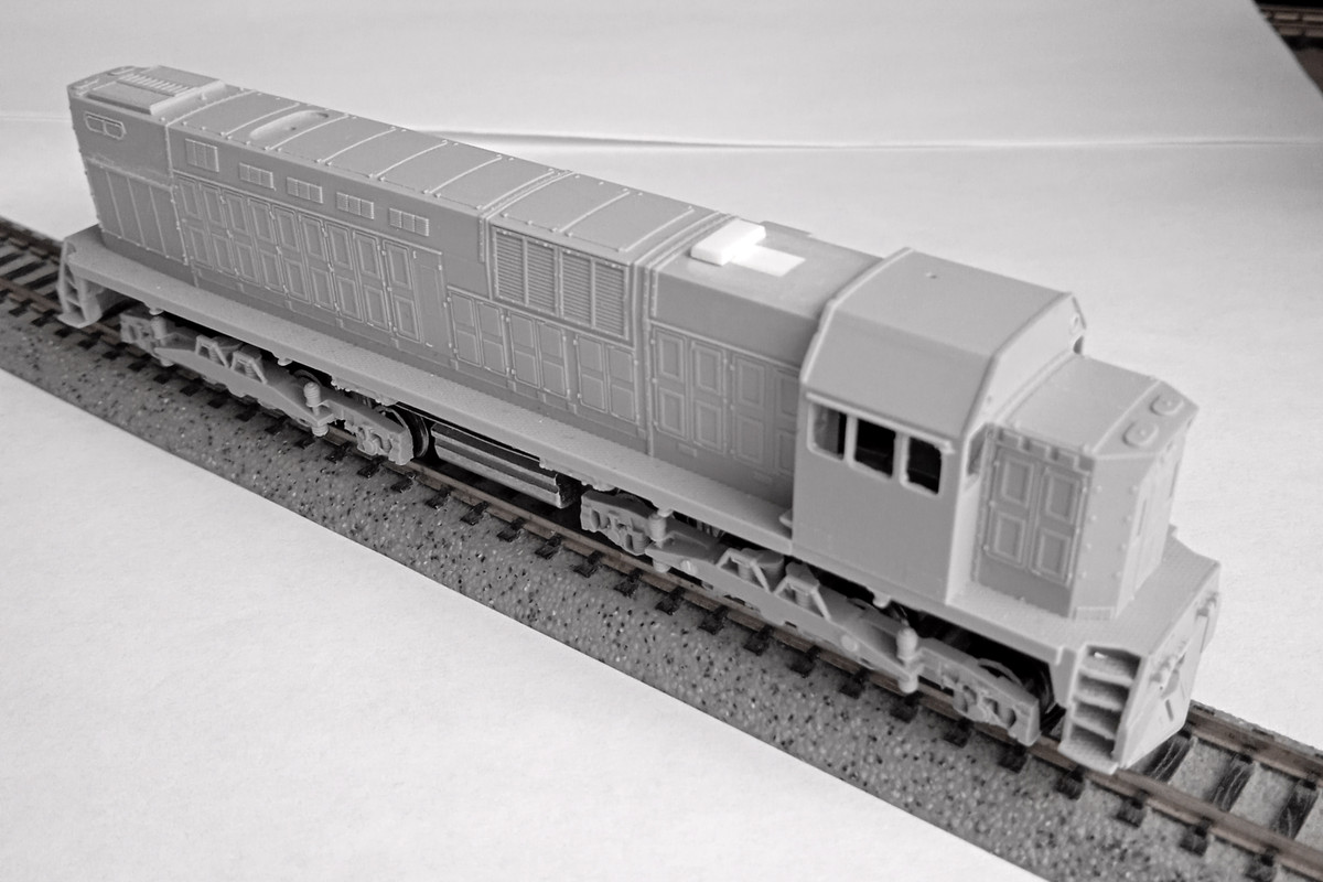

« Ответ #7 : 23 Июля 2024, 15:40:36 »
Модель обросла некоторыми элементами отличающими её от ТЭМ7 , подогнал сцепки по высоте установил бак. Теперь надо заняться поручнями ну а потом окраска.
Что бы сцепка встала лучше и более правильно корпус на 1 мм может чуть больше удалось посадить ниже.
