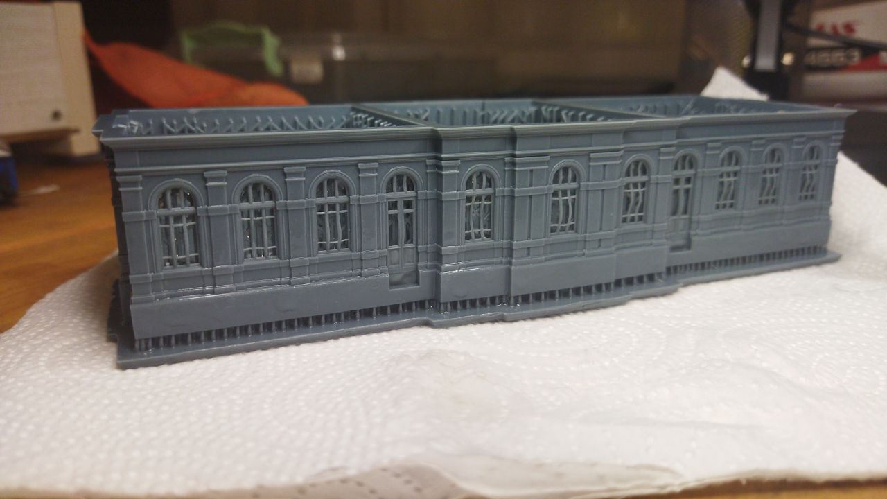

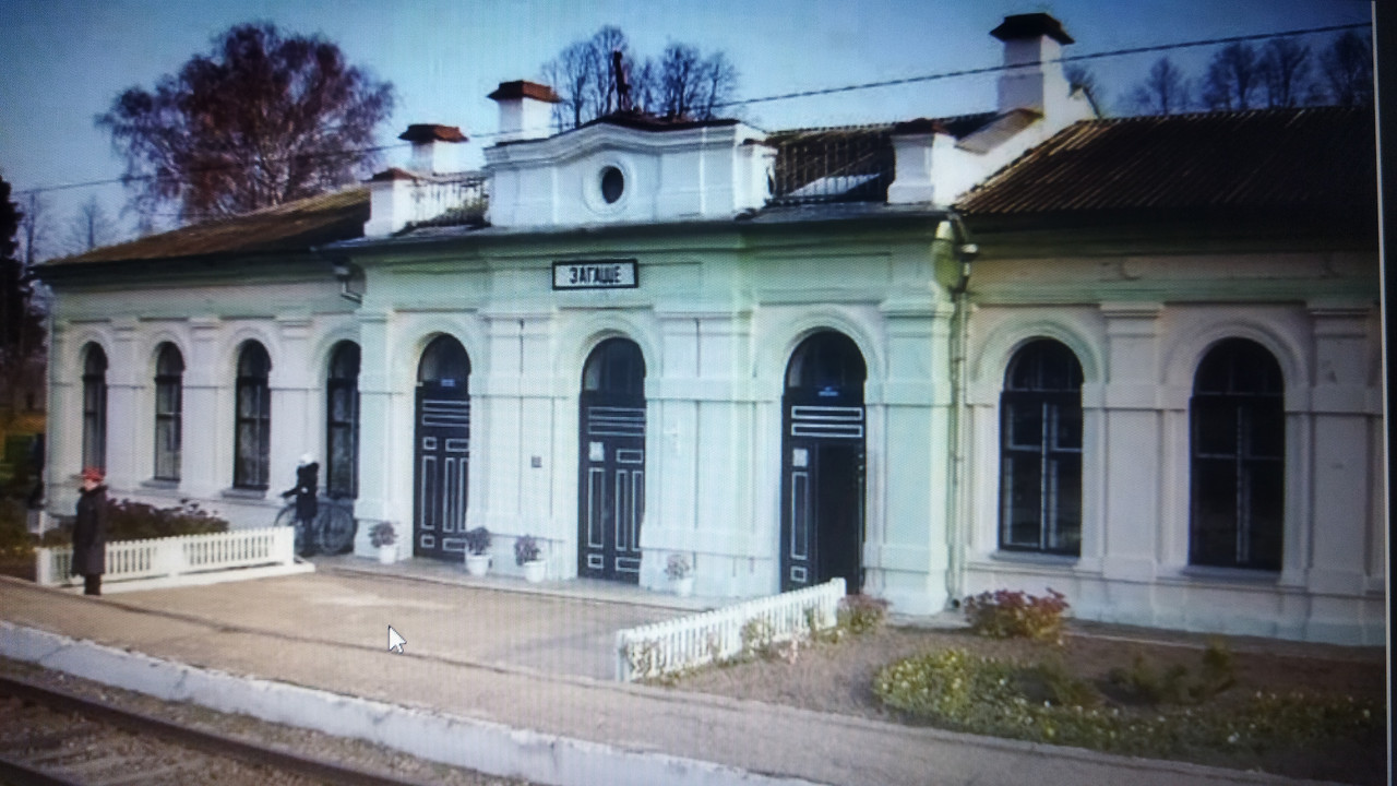

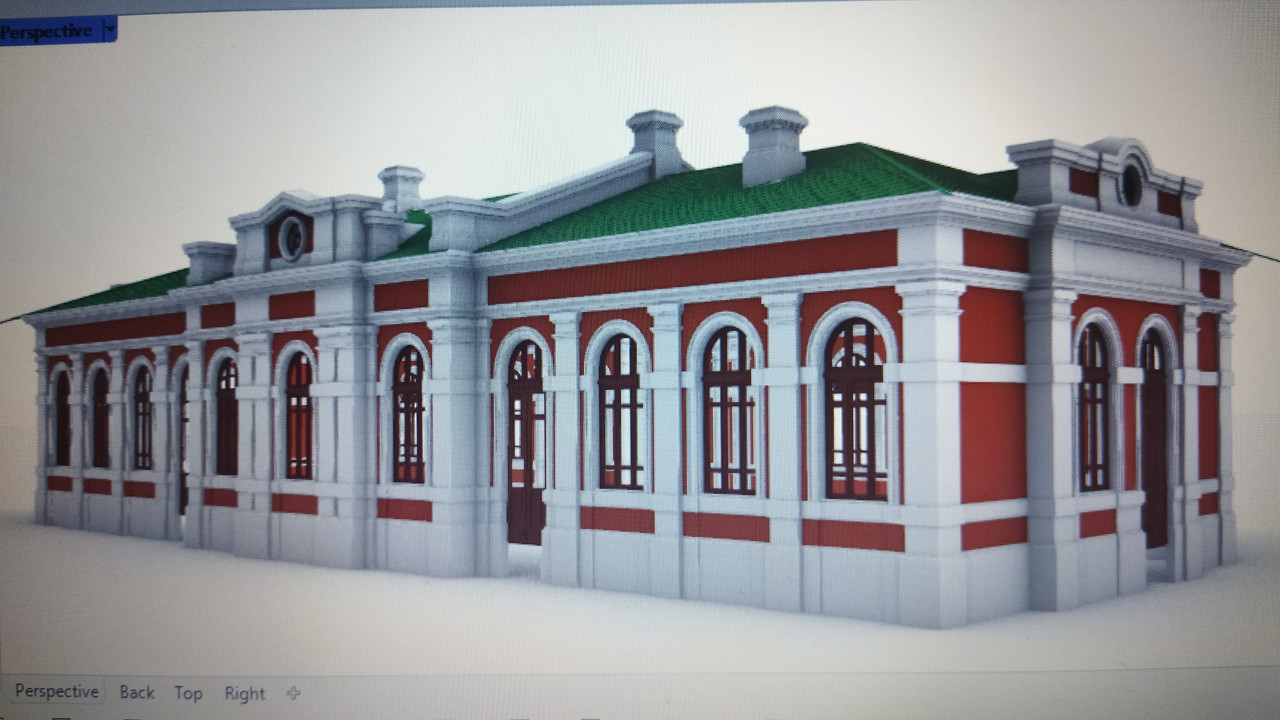

Станция 4 разряда - вот такой вокзальчик, чуть чуть осталось допилить

« Ответ #82 : 30 Июня 2024, 21:06:23 »
Отлично смотрится!  ;D

Re: 3Д Мануфактура
« Ответ #83 : 30 Июня 2024, 22:05:11 »
Да, классный вокзал выходит!

Оффлайн andrew-n8
  • Сообщений: 133
  • Репутация: +17/-0
  • Откуда: Нижний Новгород
Re: 3Д Мануфактура
« Ответ #84 : 30 Июня 2024, 23:45:53 »
А будет ли продолжение темы МОЖД?
Илья.
Продолжение будет но не быстро
Оффлайн andrew-n8
  • Сообщений: 133
  • Репутация: +17/-0
Re: 3Д Мануфактура

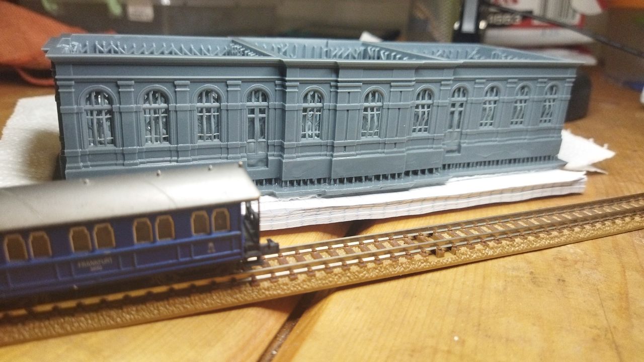

« Ответ #85 : 07 Июля 2024, 22:15:29 »
Только что со стола - колдую над крышей и пероном

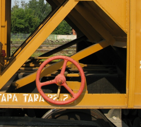

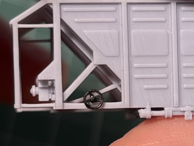

Всем привет! Игорь, подскажи, ты такие штурвалы не делал для дозаторов?
  • Модератор
Re: 3Д Мануфактура
« Ответ #87 : 29 Сентября 2024, 16:43:39 »
Привет, такие штурвалы делает Слава Нетужилов - я клал в кит когда они у меня были в наличии. В качестве бонуса
  • Сообщений: 7444
Re: 3Д Мануфактура
« Ответ #88 : 29 Сентября 2024, 16:44:47 »
Ясненько! Я уже нашел в закромах перелив с немецких - пойдут!  :lupa:
« Последнее редактирование: 29 Сентября 2024, 18:15:38 от Knallfrosch »
Оффлайн Эдуард
  • Сообщений: 628
Re: 3Д Мануфактура
« Ответ #89 : 01 Октября 2024, 11:35:25 »
А были на дозаторах не трёхспицевые штурвалы?
