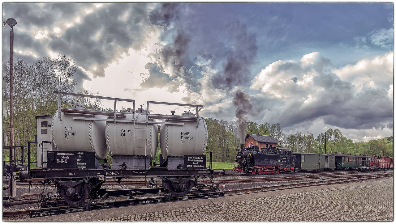

Взял с Фейсбука фотку. Интересная цистерна.
Действительно!
Мало того, что "ГДР"  :) , но назначение, похоже - паровозное депо.
Судя по надписям на емкостях, это маслА для паровозов: "влажный пар", "оси" и "перегретый пар".  :thinking:
  • Сообщений: 14881
VSergN, А это из тех цистерн, которые по инструкции вроде как стоят на станциях. Вот эта на узкоколейной дороге, но на тележке, потому что сама на обычную колею. Мы со Славой видели пожарные, то есть просто с водой на узкоколейной станции.
А она ГДР-овская? Разве в ГДР писали полное название? Мне кажется, просто DR и всё, нет?
Думаю, да! Иначе (в случае только лишь перевозки) зачем так подробно расписывать содержимое каждого котла? :thinking:
На обычных цистернах (которые только перевозят) просто пишут (у немцев) "Груз: горючие жидкости".
Явно ГДР-овская! Номер вагона (51-07-13) вот так через дефисы писались только в ГДР.
  • Сообщений: 14881
Ну как зачем?  :) Чтоб не спутать. Это скорее всего просто как резервуар для масла. Может для отработанного? Не знаю, честно говоря, как у паровозов, есть ли отработанное масло, которое надо сливать...
Ну как зачем?   Чтоб не спутать.
Именно!
Стоит эта "штука" возле экипировки. Кочегары подходят и набирают нужное им масло в свои вёдра/ёмкости...
Саш! Чтобы сливать (отработанное) масло, оно должно образовываться, т.е. где-то циркулировать и накапливаться.
У паровоза многие десятки маслёнок на экипажной части (+ колёсные буксы), куда на каждой остановке доливают масло. Куда оно девается, отработавши? Улетает на дышла, колёса и путь!
Масло, смазывающее изнутри цилиндры, всякие вспомогательные агрегаты, тоже не слышали, чтобы оно где-то собиралось...
Так что термин "отработка" вряд ли к паровозам применим.
  • Сообщений: 14881
Да, да, согласен  :)

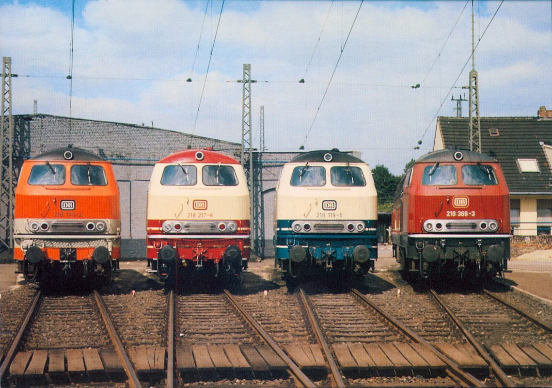

Красавцы!
  • Сообщений: 1406
 просто пижоны!
просто пижоны!
однозначно, нет бы ВЛы выставить  :D :D
