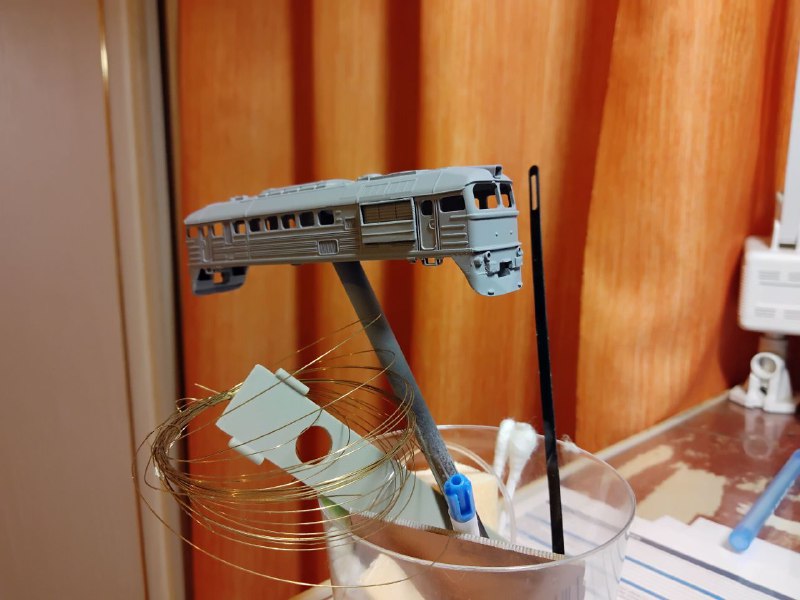

Закончил очередной долгостой.
Машка без метельников вобще не смотрится, по этому первым делом нужно было добавить их. Сначала хотел использовать метельники от Вадима Караго, но он как раз в то время решил отойти от дел. Попробовал сам выпилить из пластика - получилось не очень. Потом появилась доступная 3Д печать, я нарисовал модель и попросил напечатать. Первый вариант имел мало площади соприкосновения с корпусом и по этому плохо держался на клею. Второй варинат получился в этом плане надежнее, но пришлось спиливать по 4мм с торцов шасси, чтобы оно поместилось. В первом варианте кулачки сцепки крепились к шасси, во втором - к метельнику. Еще раз спасибо Игорю Шаграту за помощь с печатью.
Потом начал искать подходящие декали. С этим помог Борис КБВ, большое спасибо.
Из предпочтений - хотелось зеленую машку эпохи СЖД. Из доступных в декалях номеров выбор пал на 1334.
Из других переделок  - опустил шасси примерно на 1мм по методу Эдуарда, поскольку копус  минитриксовской машки слегка задран вверх. На боковинах тележек срезал парные тормозные цилиндры и добавил по одному в середине, как на отечественных. Цилиндры выточил из латуни, припаял к П-образным кронштейнам и их приклеил к боковинам тележек. Тормозные шланги делать не стал, как и прочее тонкое оборудование типа антенн, хотелось чтобы модель не страшно было взять руками и не было ничего, что может легко отломаться.
Еще добавил маты зачехления, также распечатанные Игорем, очень тонкая работа. ;D
Удалил буфера и заделал отверстия (не очень аккуратно),
Пришлось удалить световоды на буферные фонари, а новое освещение пока не сделал, оставил на потом.
Просится везеринг, может потом добавлю, пока и так нравится.
Модель оцифрована.
После грунтования

Жень, а полоски сделал декалями или маской?
  • Сообщений: 2200
  • Репутация: +211/-0
Re: Мой перекрас Br120 от Minitrix в М62
« Ответ #6 : 13 Сентября 2022, 20:17:53 »
Полоски масками из тамиевского 1мм скотча, на мордах птички декалями, одно в другое переходит под боковыми передними окнами. Полоски вроде должны тоньше быть, и герб поменьше. И они не должны друг на друга залезать, но уж так вышло. ???
