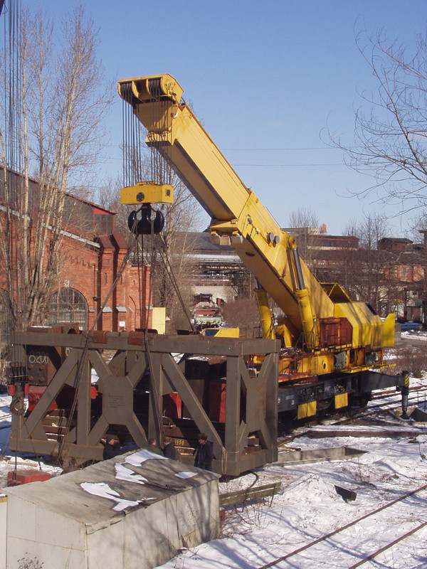

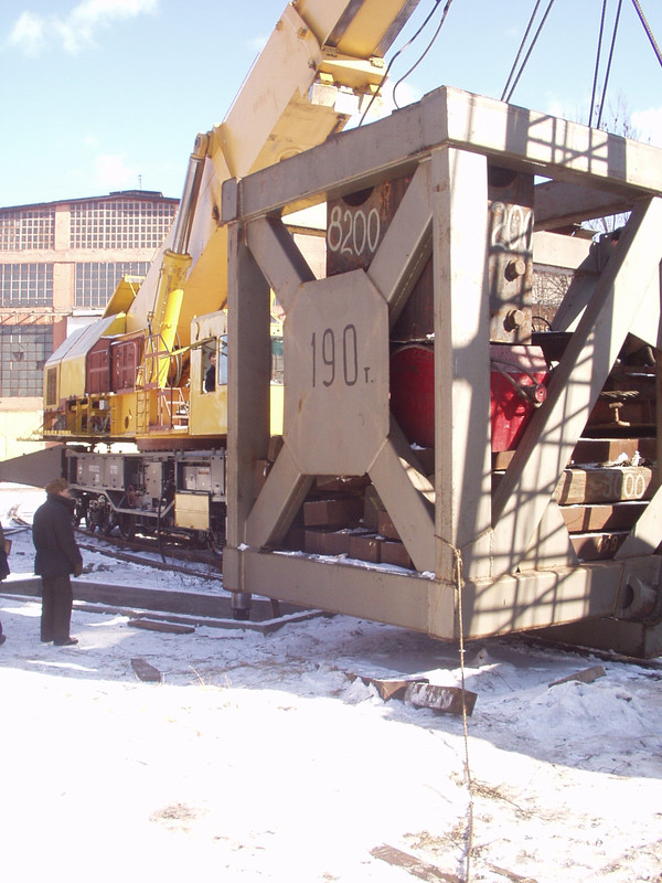

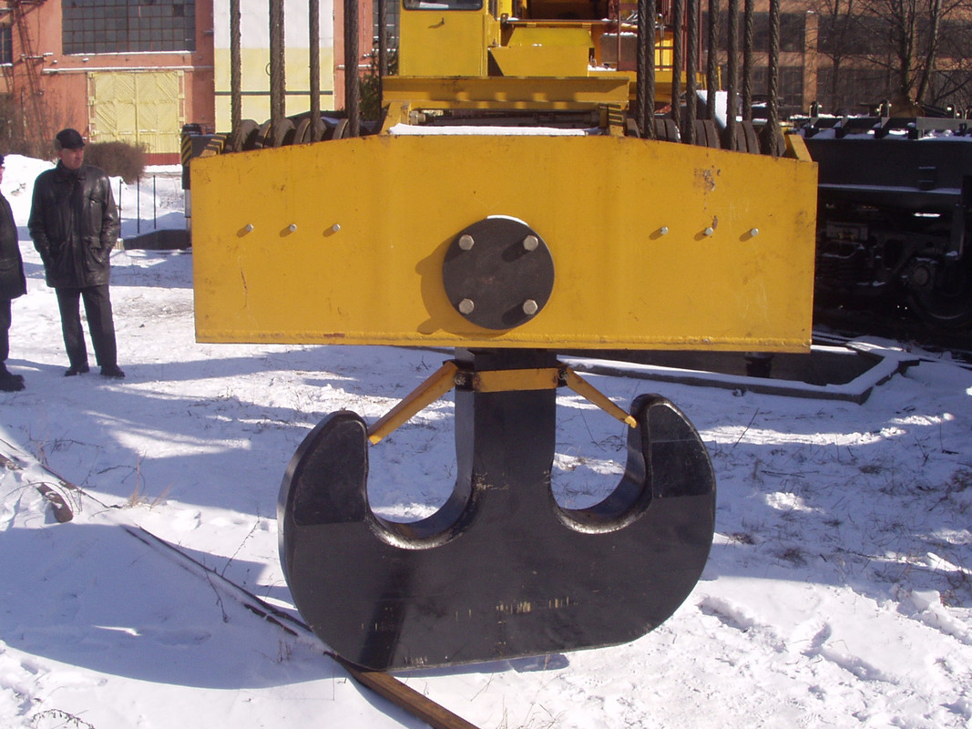

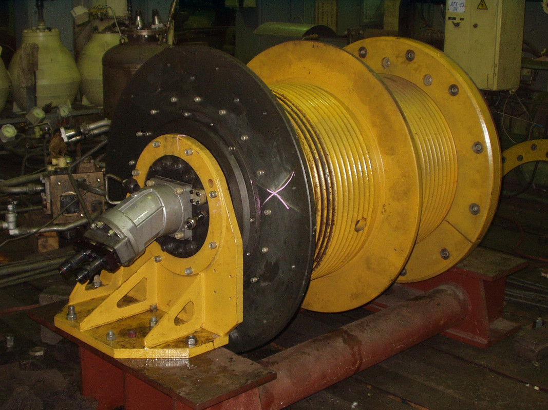

Добрый вечер ! Решил тоже выложить несколько фотографий   по теме отечественных железнодорожных кранов.  В начале 2000 х  в РФ   в СПб была разработана КД и передана в серийное изготовление  полностью гидравлических железнодорожных кранов  грузоподьемностью 80 т  СМ-515 и 150 т СМ-539 с грузовым моментом 1650 тм .

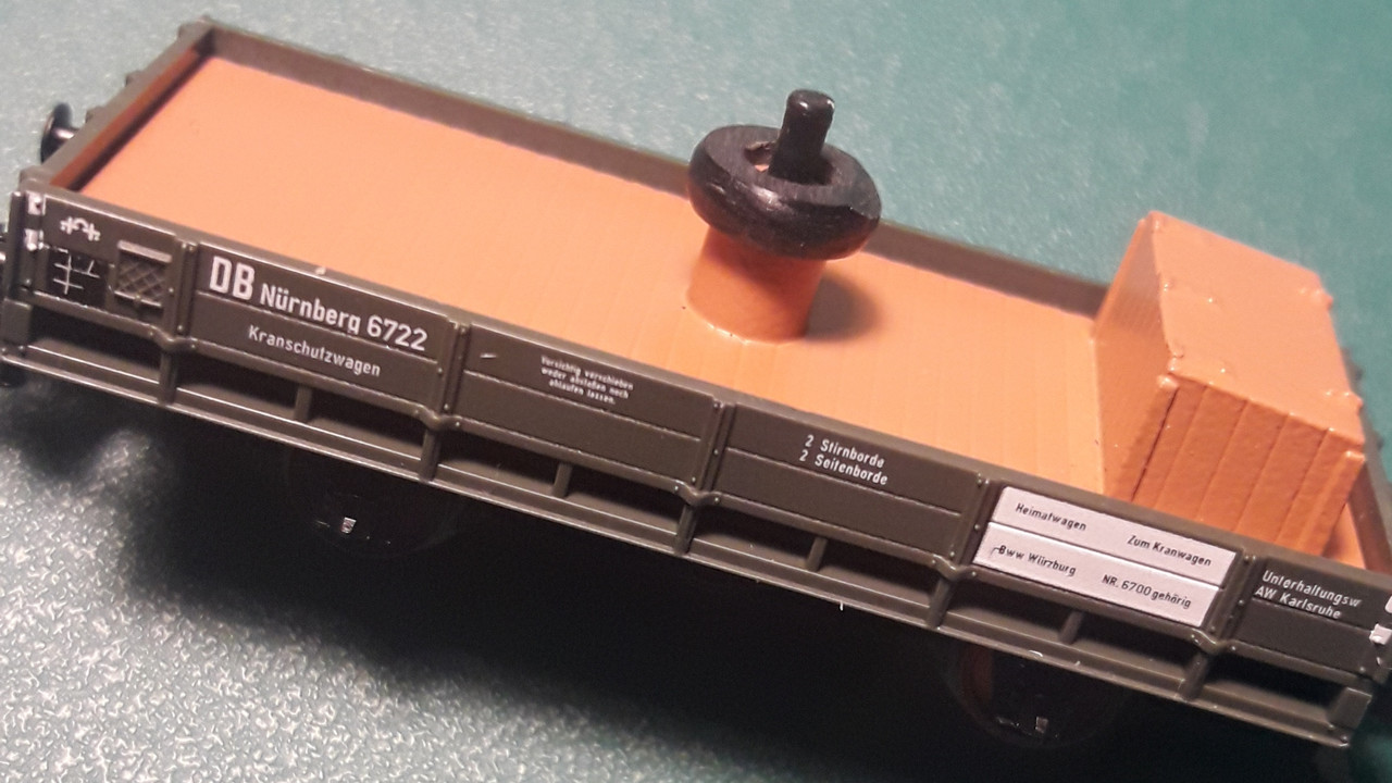

Подскажите, пожалуйста, что за чёрная пипка служит подставкой стреле? И где такую взять?
Это так, импровизация на скорую руку..
Штатная опора от Фляйша совершенно не похожа на оригинал, да и мне не нравится визуально.
Выдернул верхнюю поворотную (пластиковую) часть опоры.
Взял хвостовой дутик от давно почившей пластиковой модели  пикировщика Ту-2 в 72 масштабе (про-ва ГДР), высверлил у него ступицу в размер нижней циллиндрической части опоры плюс несколько пообточил внешние размеры.  Насадил получившуюся "подушку" на цилиндр.
Дополнительно, ещё отрезок пластиковой оськи закрепил в отверстии циллиндрической части опоры, куда раньше втыкалась ось поворотной части. Получился небольшой торчащий штифтик, который фиксирует (правда не сильно надёжно) стрелу от поперечного смещения.
Далеко от идеала, но всё таки чуть ближе к оригиналу, в сравнении с тем, что было раньше.
Стрела при новой опоре более низко укладывается, что опять же, ближе к прототипу. Правда теперь на ближней к крану стороне платформы крайняя "укладка брусьев" под стрелой не помещается.

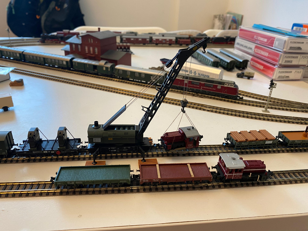

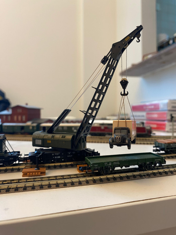

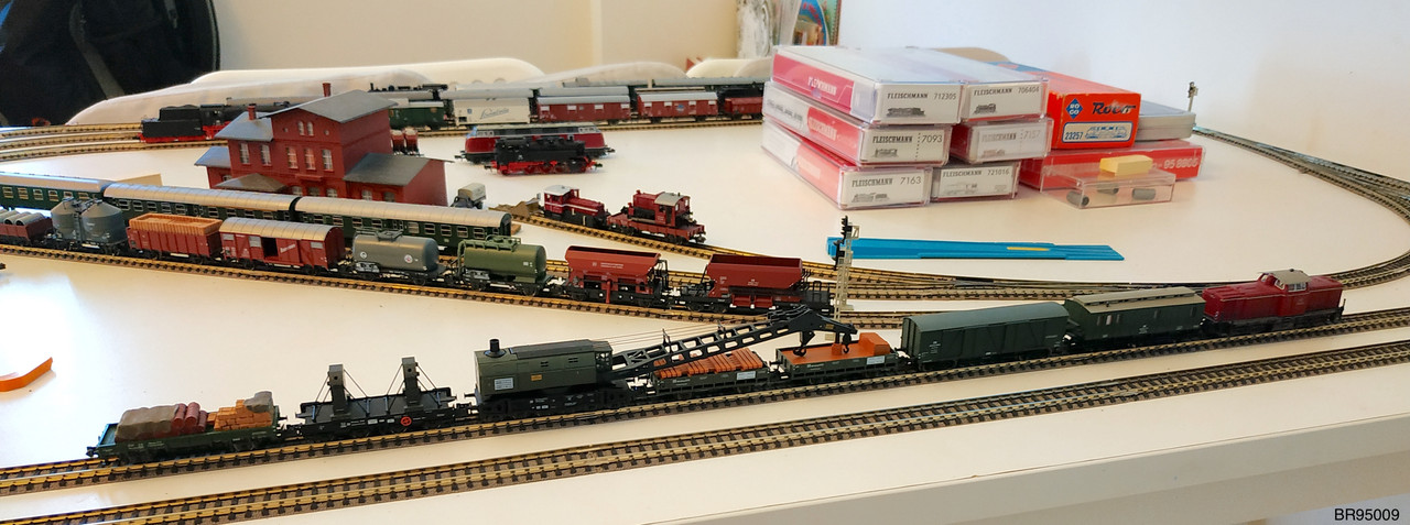

Приехал мой кранцуг с ебея.
В качестве подпорки сделал кусок  зубочистки. Вроде кран пузом не задевает блоки на среднем  вагоне.
Как обычно, немецкие  пед...анты  потеряли подпятники ауттригеров. Вот  думаю,  где взять или как сделать. Интересно, можно ли заказать их  как ЗЧ?

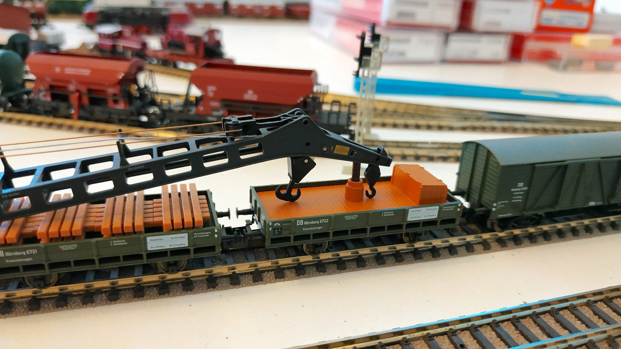

Еще взргуснул от того, что противовесы не рабочие, а декоративные, пустые. У такого же  крана в Н0 они рабочие и очень тяжелые.  Можно кеф поднять.

« Ответ #50 : 22 Мая 2025, 01:21:49 »
А груз в крайней платформе от Артитека?
Не помню, но по-моему, да, покупал на липпе.

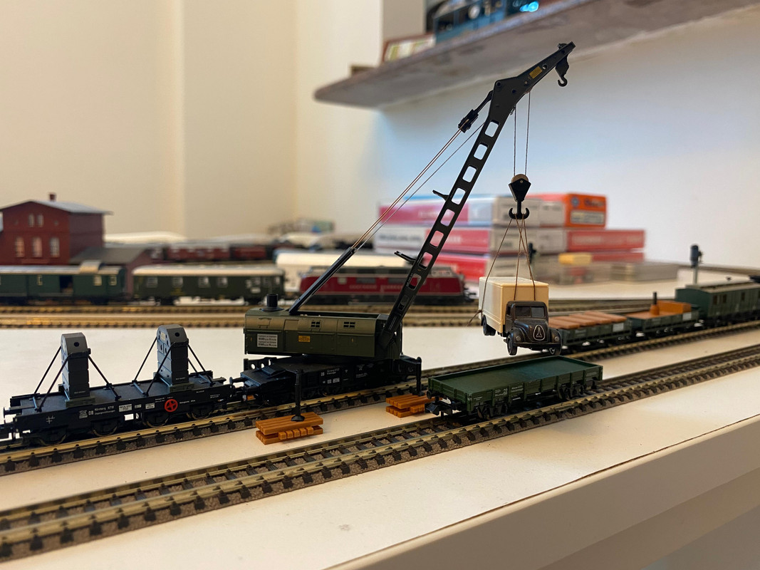

Приехали "пятки" и запасные подставки.
Отчитываюсь:  :-*
У меня еще есть такой же кран в Н0. У того рабочие грузы (тяжелые, что бы уравносесить кран) и выкручивающиеся пятки ауттригеров.
у меня вот чисто технический вопрос возник... а как эти противовесы устанавливали на кран? вторым краном?
  • Сообщений: 1076
Re: Железнодорожные краны в составах
« Ответ #59 : 04 Июня 2025, 11:48:15 »
Вагон с грузами имеет откидывающиеся буфера, так же как и сам кран. Они стыковались торец в торец, и грузы подкатывали на рельсах на их платфомах по вагону и монтировали, поддомкрачивая.
