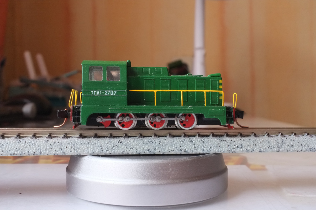

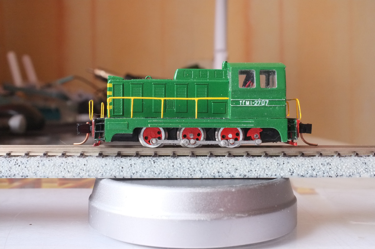

7. ТГМ1-2707
 Модель создана, собрана и покрашена моделистом Денисом alazavr на базе ходовки, разработанной и сделанной мной.
Света нет, аналог (пока).
Подробнее работа над этой моделью освещена в теме ТГМ1

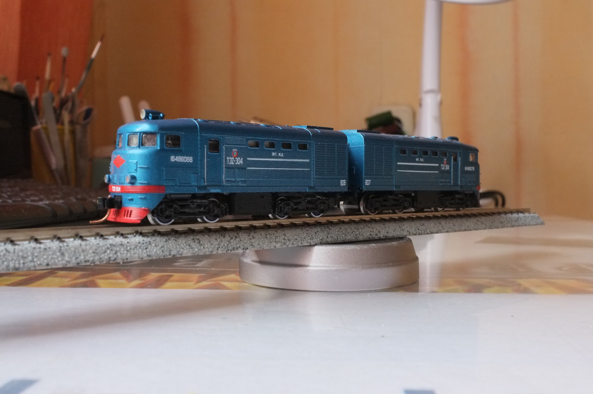

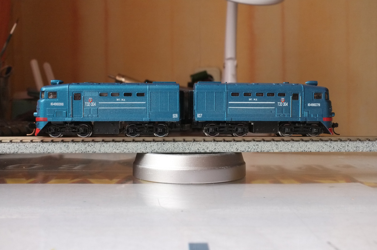

8. ТЭ2-304
 Модель собрана и покрашена мной из кита Руслана Dietmar на основе ходовок от Fleischmann BR212.
Обе секции моторные, цифра, звук, свет.
Подробнее о модели в теме  ТЭ2 из кита Руслана и Вадима

« Ответ #17 : 13 Ноября 2022, 21:55:44 »
ТЭ2 шикарный!   ;D
  • Сообщений: 2195
Re: СЖД коллекция Sormovo
« Ответ #18 : 13 Ноября 2022, 22:08:00 »
Да, только надо было крышу в серый цвет покрасить, фото хорошего качества появилось только недавно, где ее хорошо видно. Сейчас перекрашивать проблематично будет.
  • Сообщений: 7456
« Ответ #19 : 13 Ноября 2022, 23:38:35 »
А почему проблематично? летной замаскировать и вперед?
  • Сообщений: 2195
« Ответ #20 : 14 Ноября 2022, 05:03:42 »
Там граница цветов расположена чуть выше водостоков, маски надо накладывать или выше или ниже водостоков и красить вместе с ними. Значит, в данном случае нужно было сначала красить серым крышу, потом корпус синим. Наложить маски поверх водостоков ровно и плотно, боюсь неполучится, по крайней мере у меня.

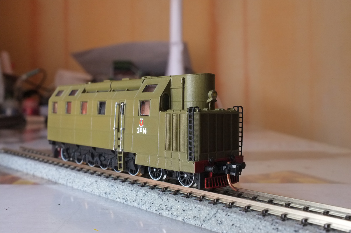

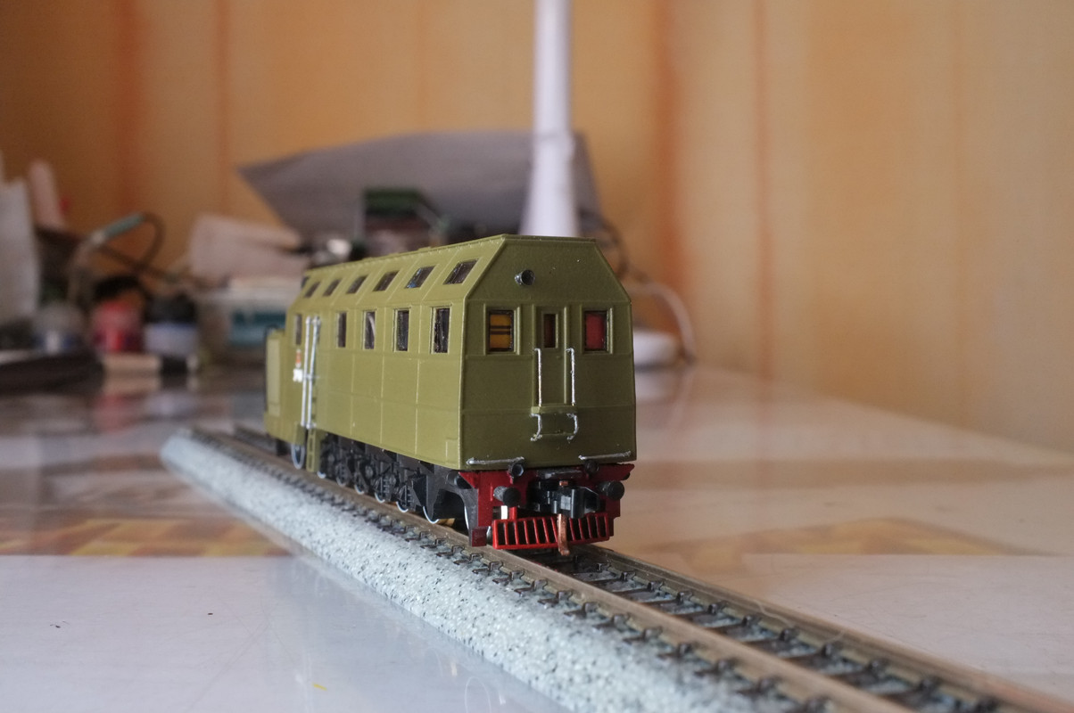

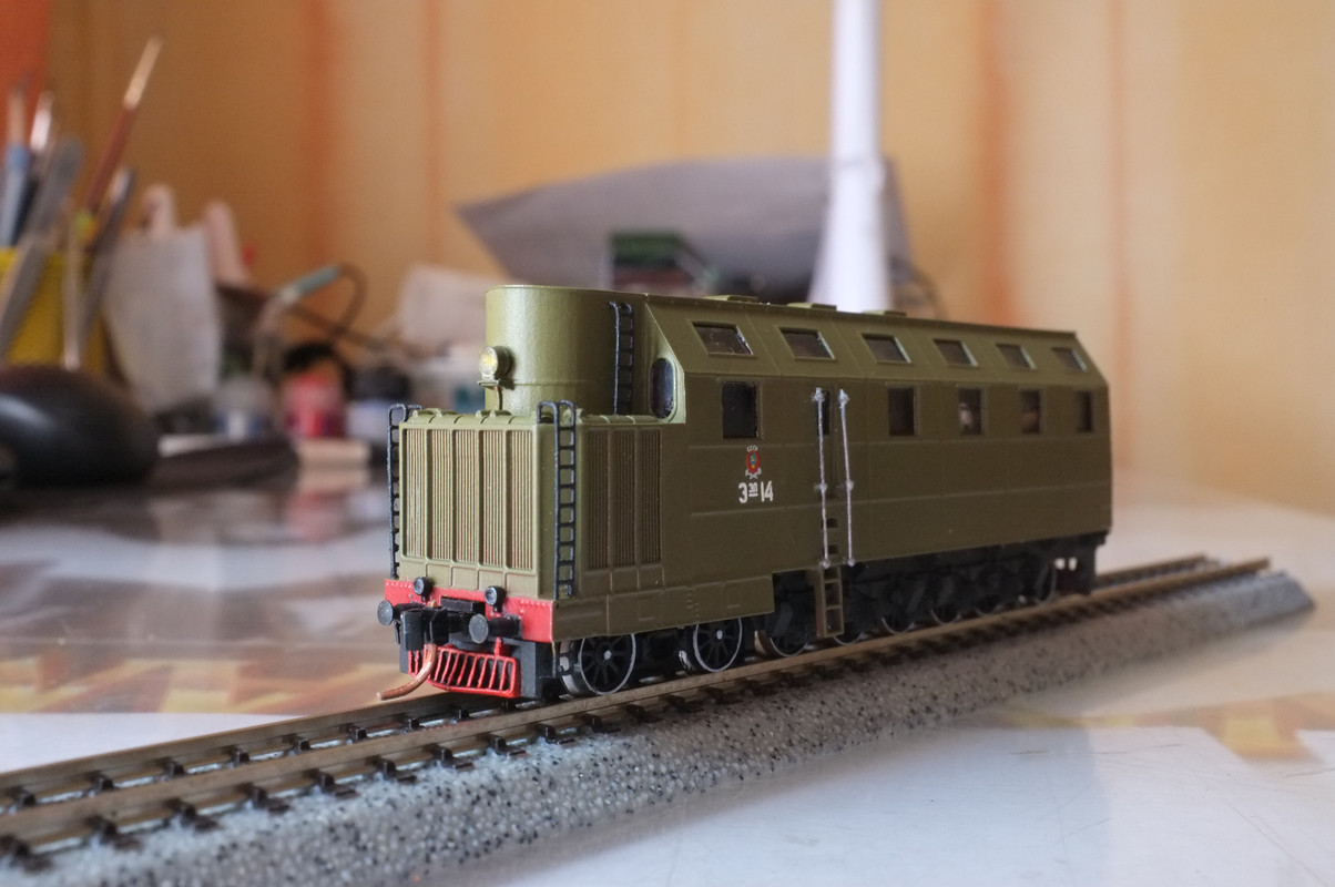

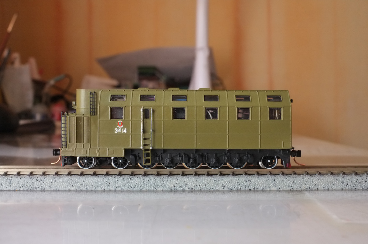

9. Ээл-14
 Модель создана мной благодаря помощи  Игоря "Шаграта" (3Д печать).
Модель ходовая, цифра, звук, свет в головном прожекторе.
Подробнее о создании модели в теме Новый проект - Ээл

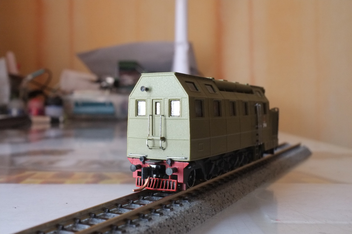

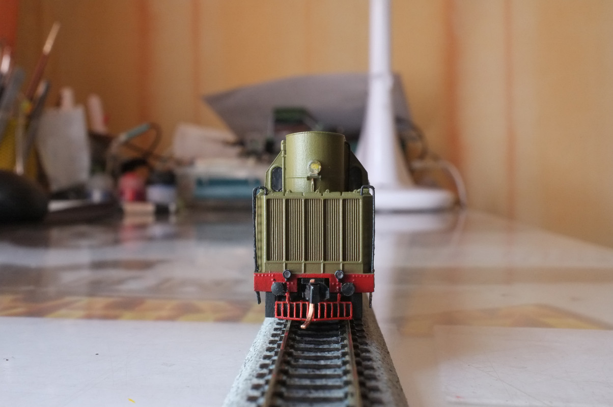

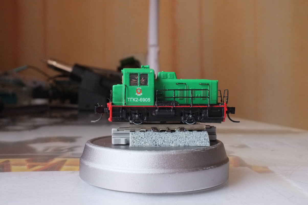

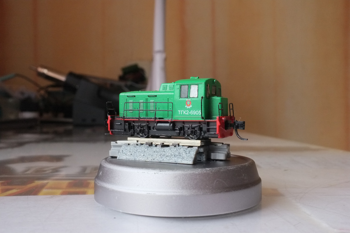

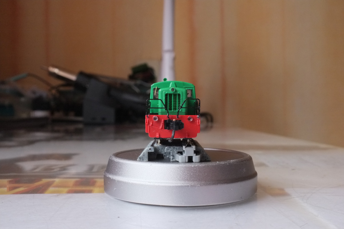

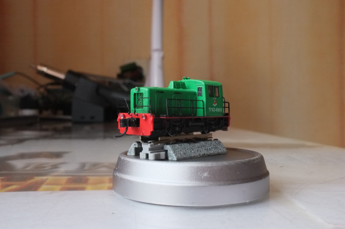

10. ТГК2-6905
Модель ходовая, цифра, света нет.
Подробнее о создании модели в теме ТГК2 из 3D

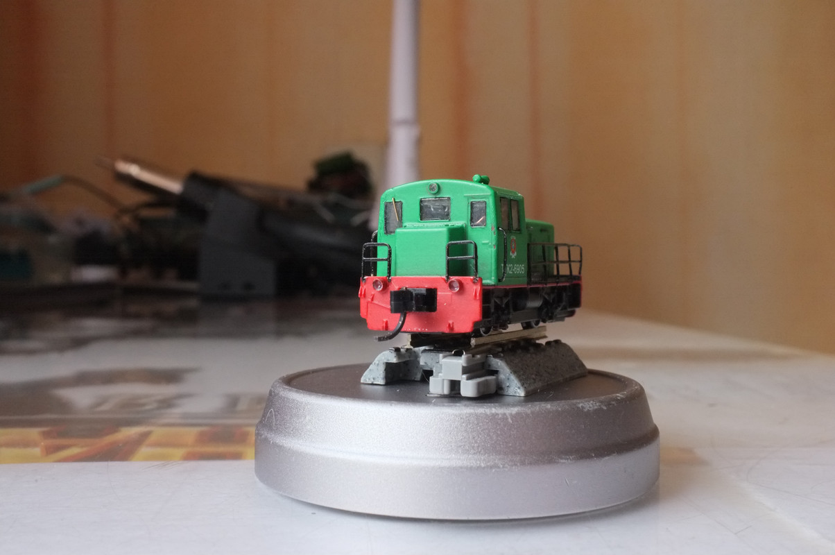

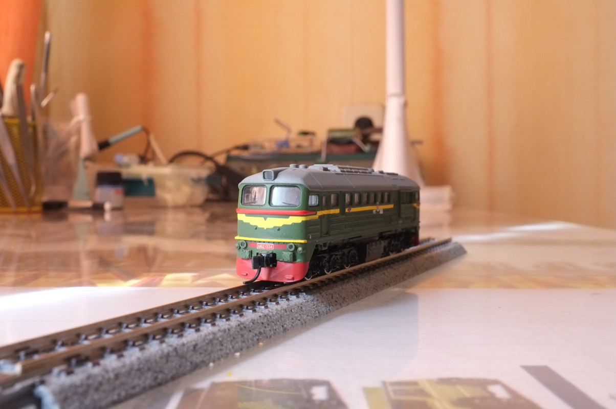

11. М62-1334
Модель создана мной путем перекраса модели Br120 от Minitrix с добавлением некоторых деталей, распечатанных на Зд принтере Игорем "Шагратом"
Цифра, света пока нет.
Подробнее о создании модели в теме Мой перекрас Br120 от Minitrix в М62

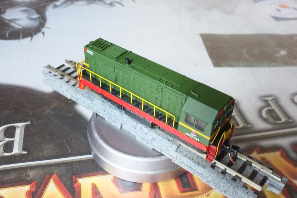

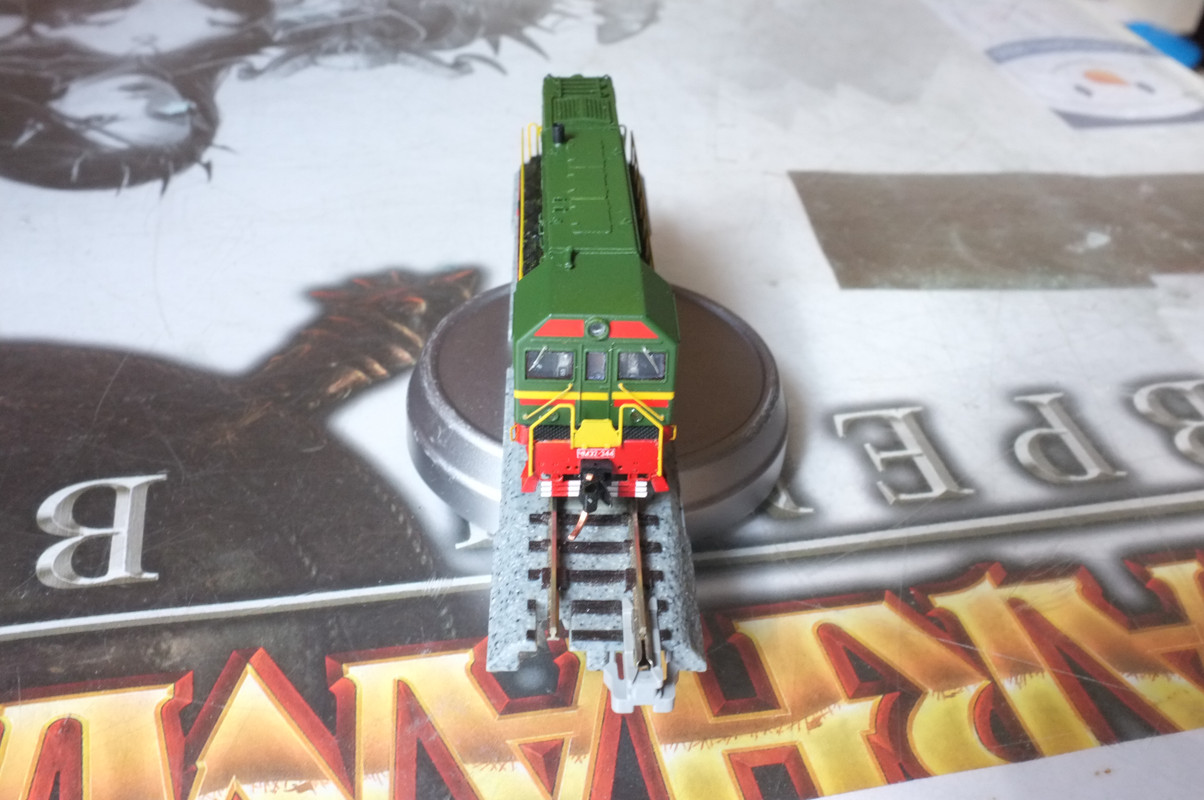

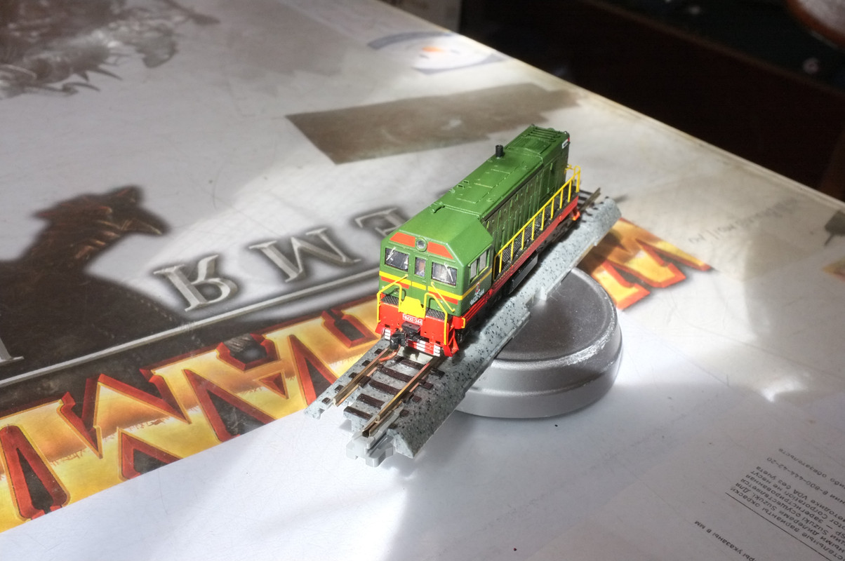

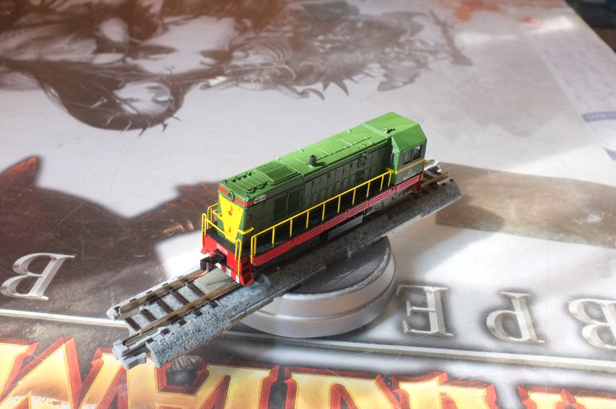

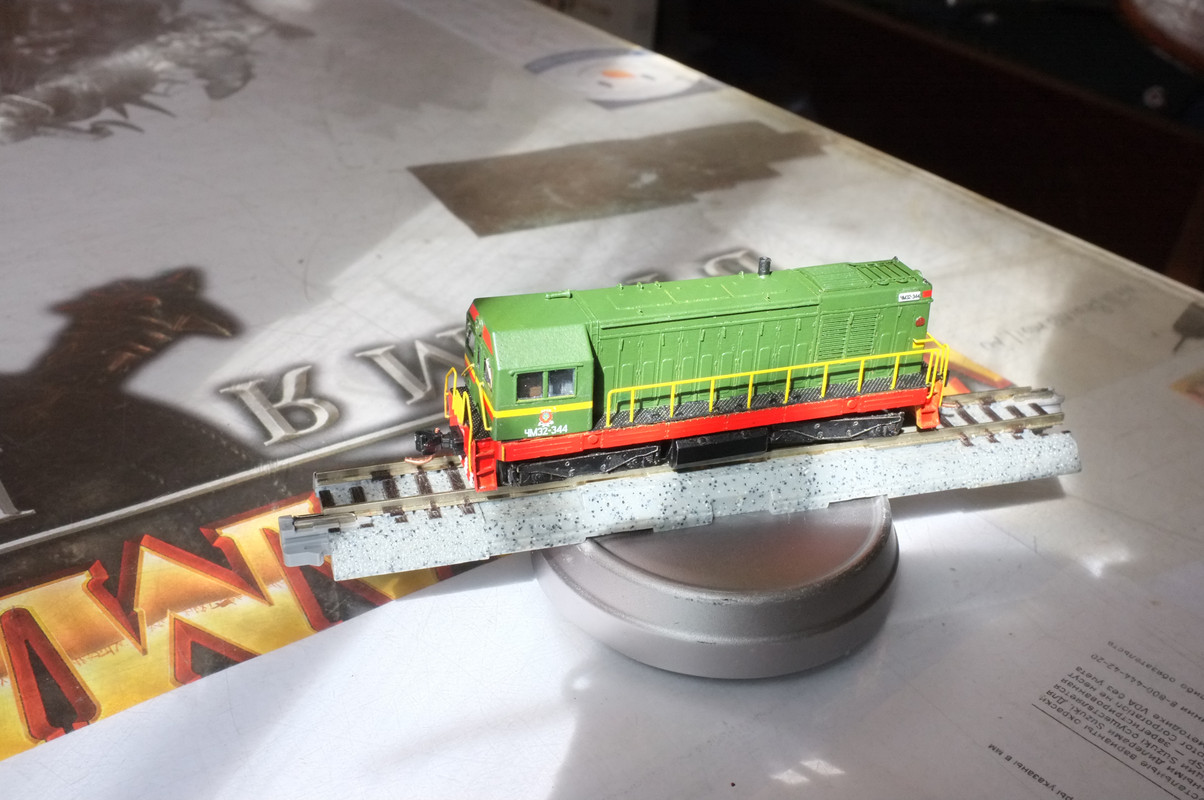

12. ЧМЭ2-344
Модель сделана из травленого кита фирмы HekTTor с 3д-напечатанной кабиной и ходовки от SW1 от Arnold.
Цифра, свет, звук.
Подробнее о создании модели в теме Сборка ЧМЭ2 из кита Hekttor

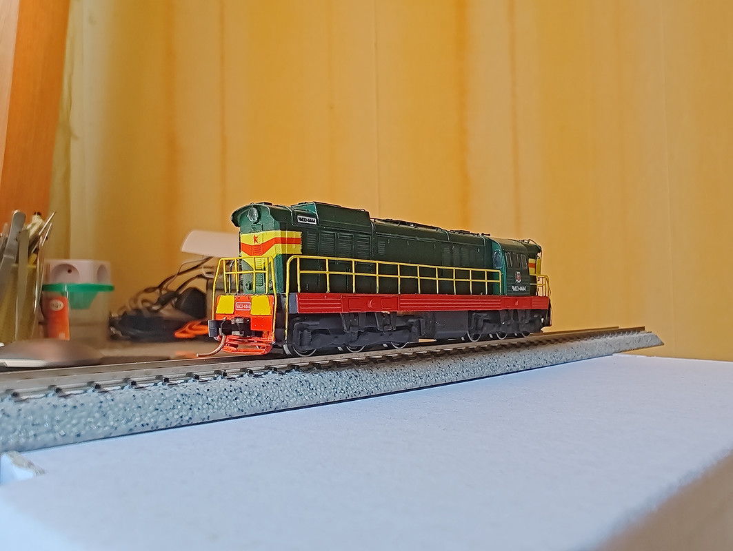

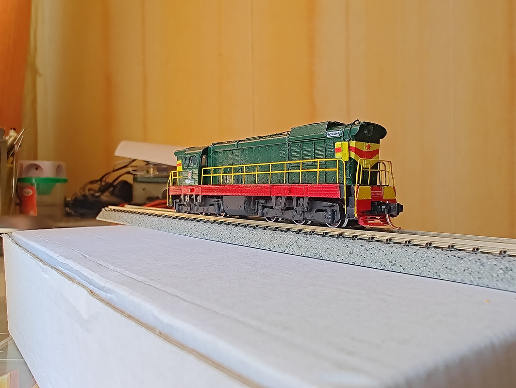

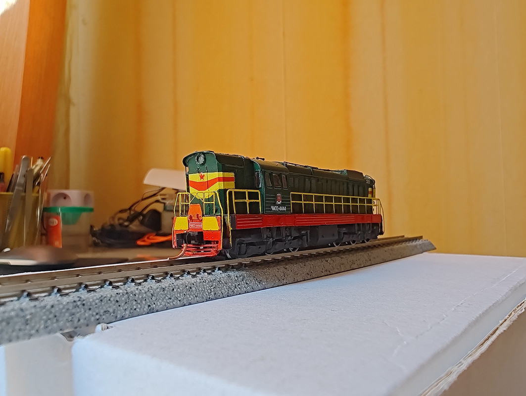

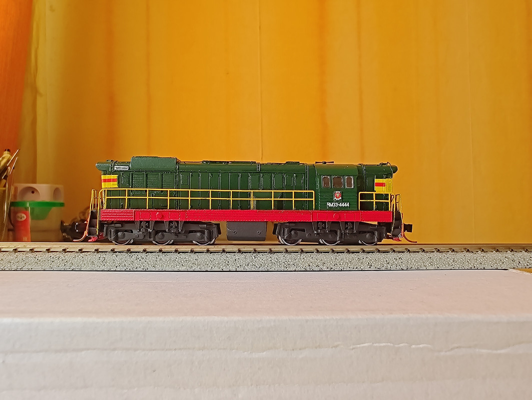

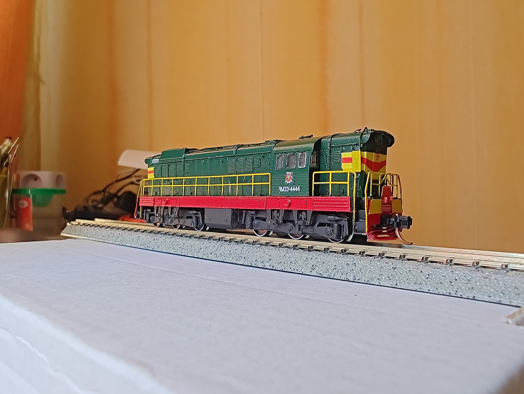

13. ЧМЭ3 -4444
Модель сделана из травленки от Норкин-модель + напечатанная на 3д кабина машиниста. Ходовка самодельная на основе тележек Atlas sd7/9.
Цифра, звук, свет.
Видео:
Если Ютуб не открывается:
https://plvideo.ru/watch?v=btS3LTL8i89b&t=119s
