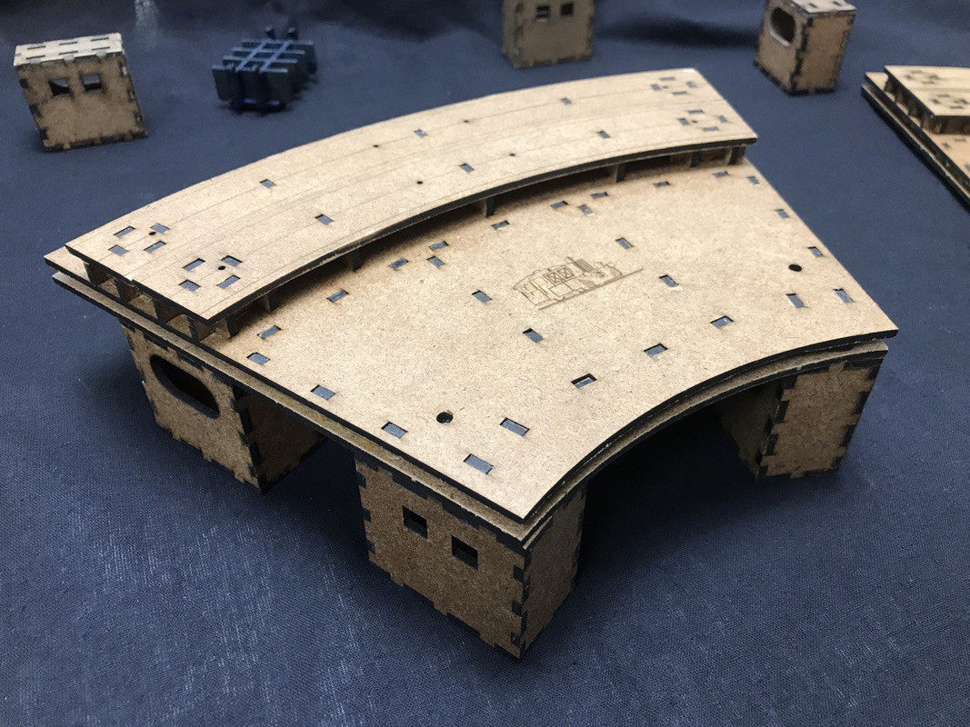

Немного хочу развить тему. Удалось её немного проработать. Сразу скажу, всё ещё в работе, выкройки не дам ПОКА НЕ ДОДЕЛАЮ ВСЮ КОНЦЕПЦИЮ. Потом всё выложу.

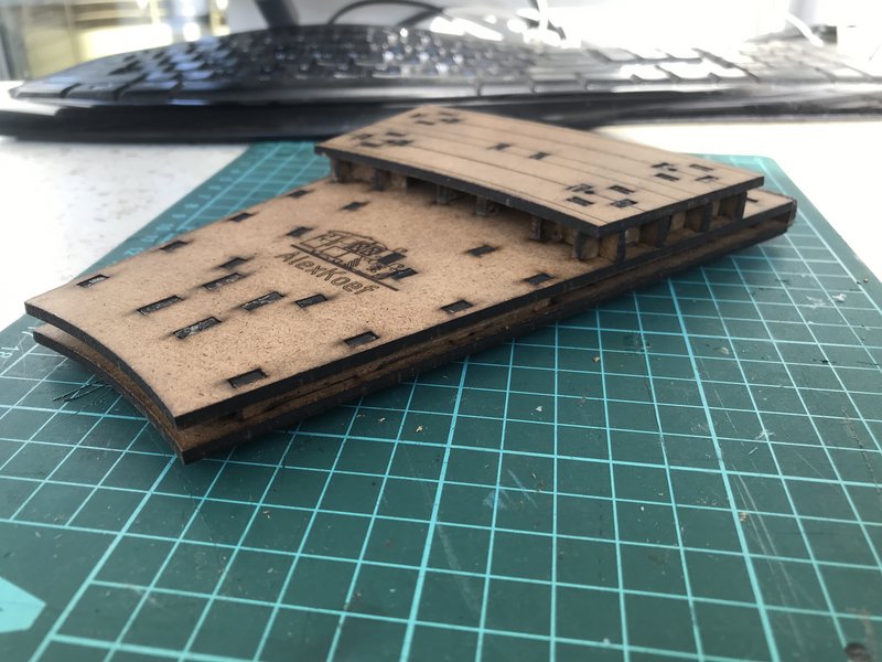

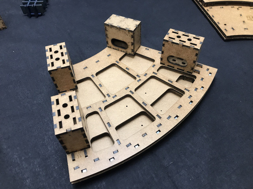

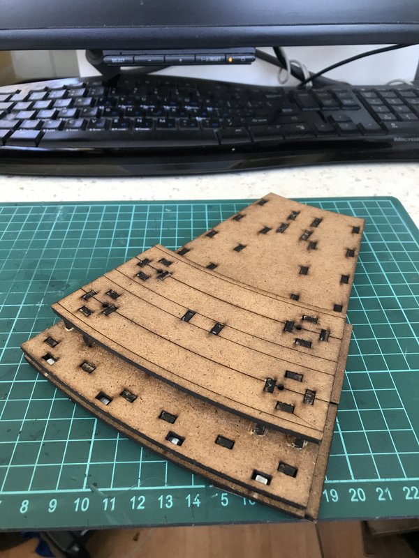

Первая версия модуля на 22,5 градуса (Diorama-Koef-R315-282-22.5-KATO_v.1.0):
Кит (недоделка с Nscale-языка):

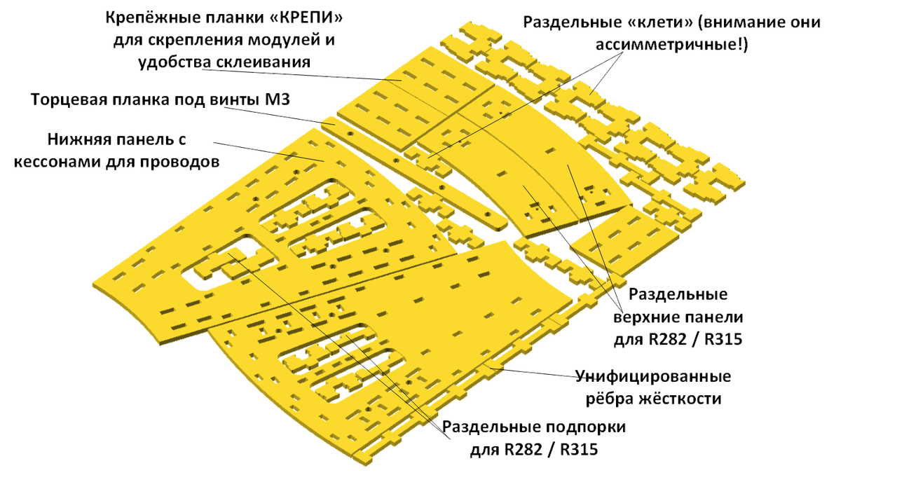

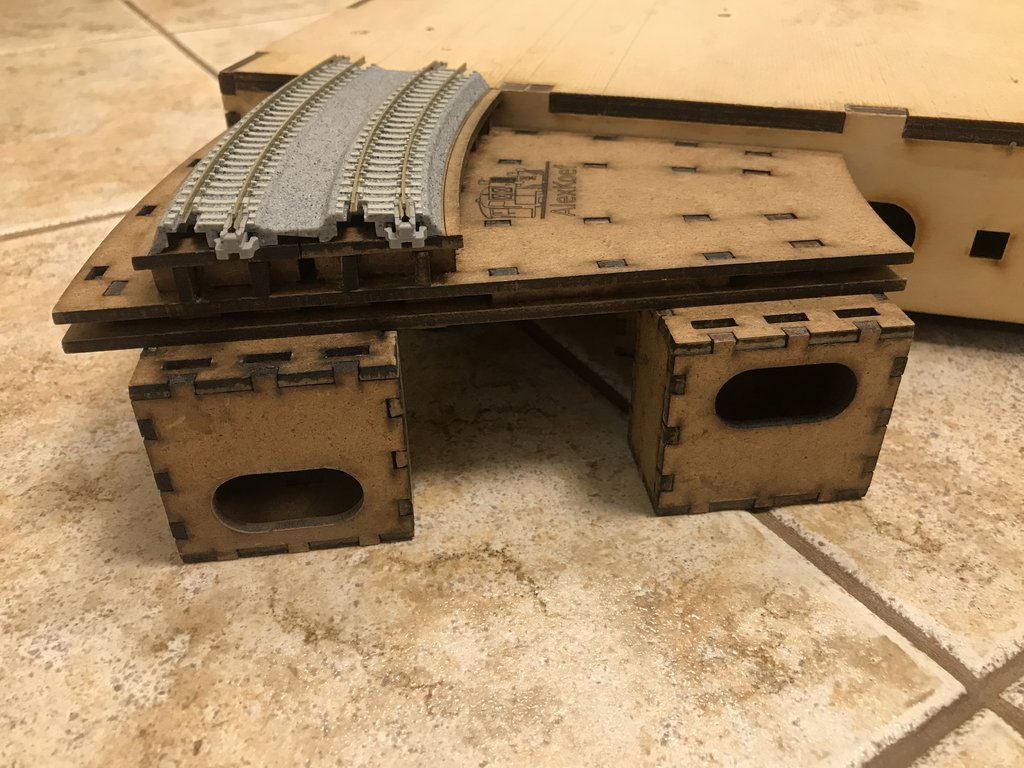

Описание текущей концепции в проработке.

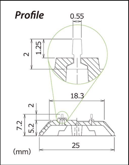

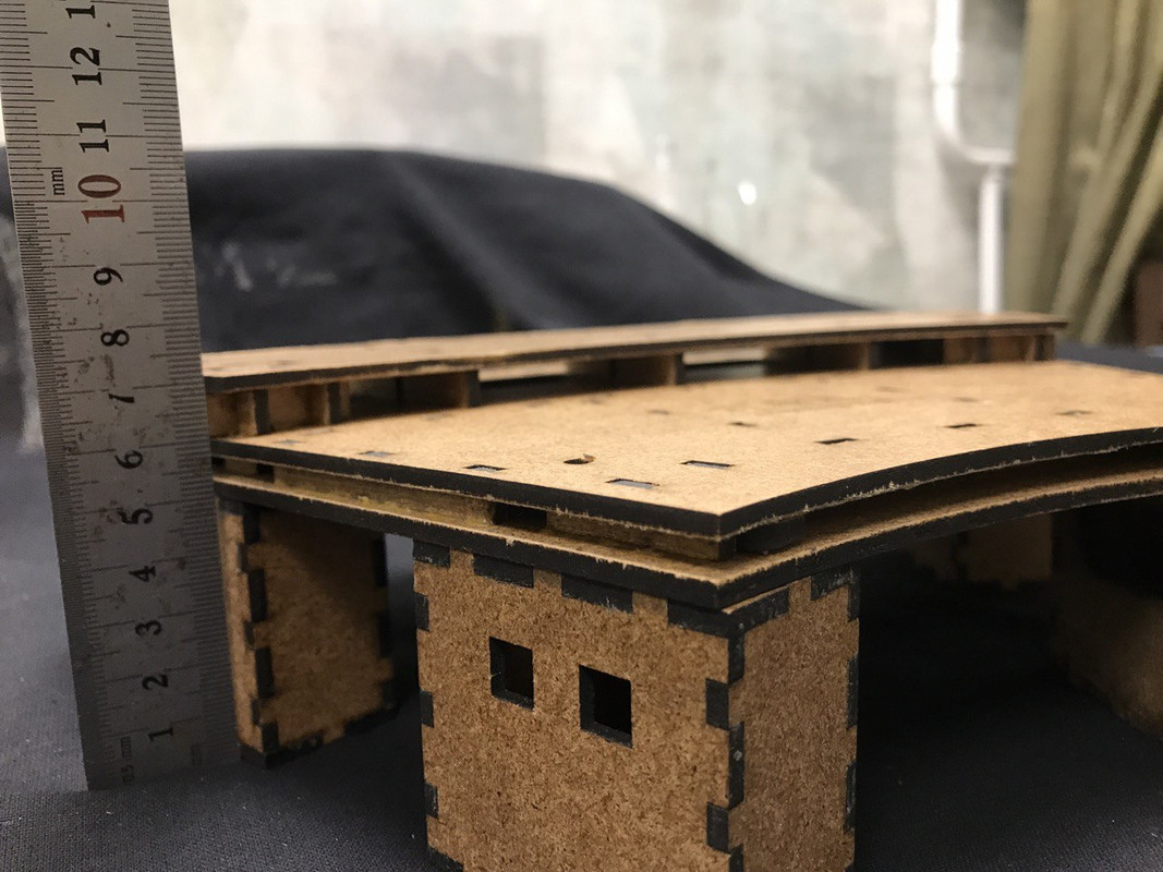

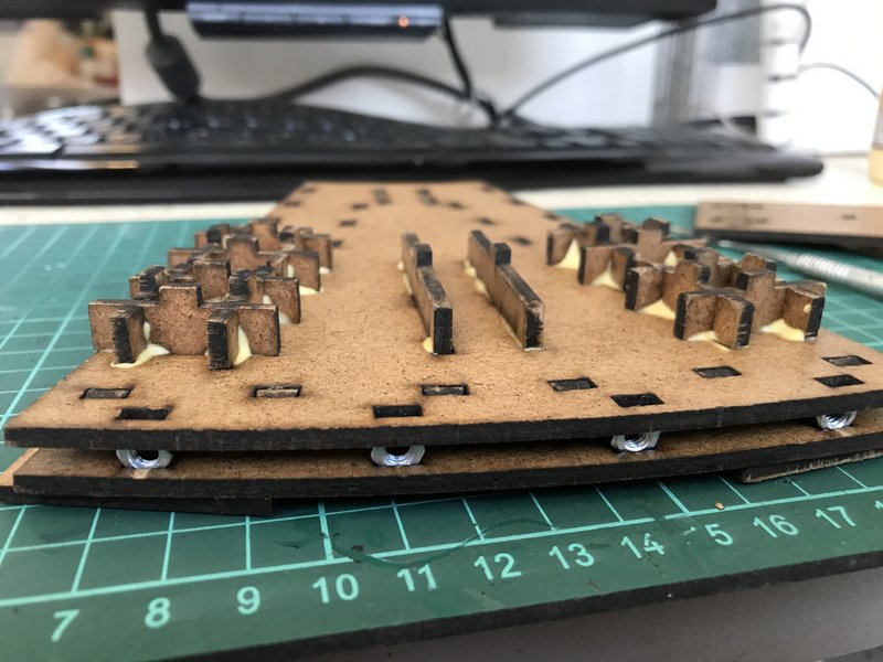

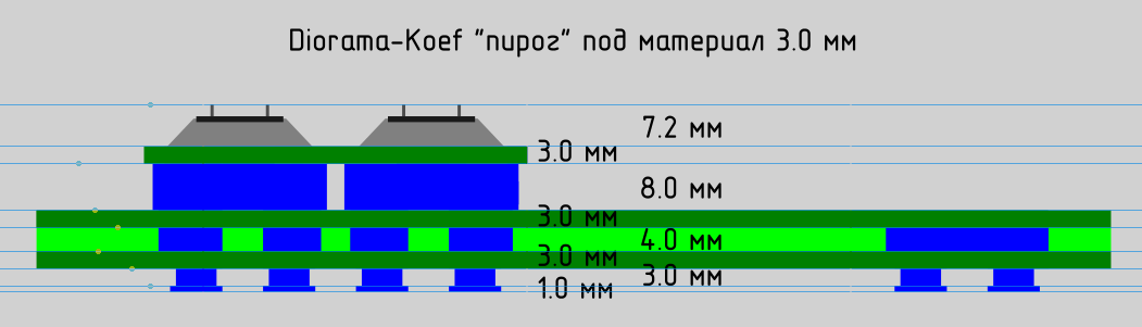

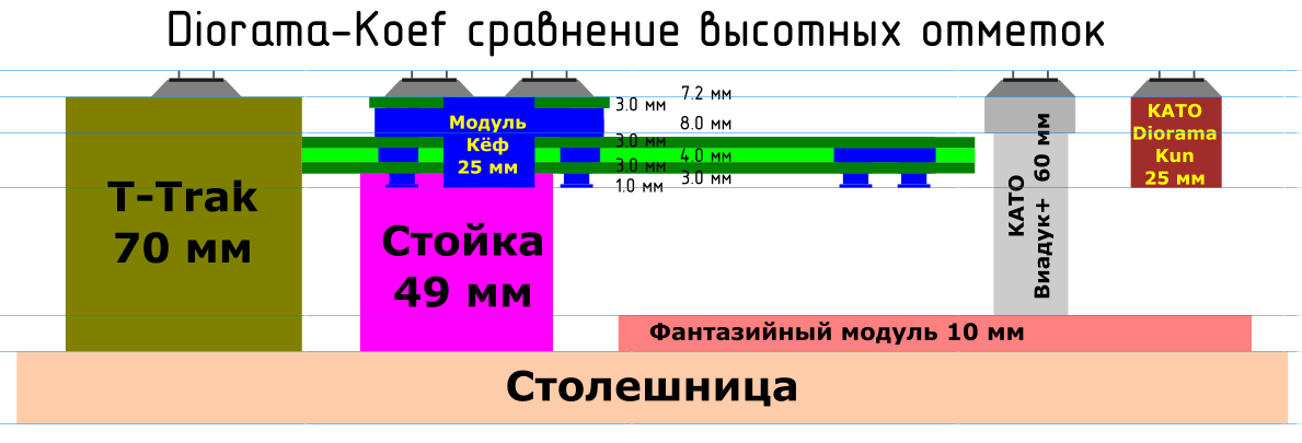

Высота пирога модуля 25 мм от поверхности стола до верхней пластины на которую ложится Unitrack рельс + 7,2 мм до УГР.
Суммарная высота 32,2 мм. В теории это как у Diorama-Kun.
Виды под спойлером пронумерованы:
Трудно качается. Резерв фото тут (копия тех-же): https://alexkoef.wordpress.com/2023/04/24/diorama-koef/

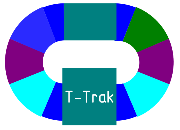

А, вообще захотелось сделать разворотный модуль T-Trak только чтобы он был не очень громоздкий в хранении.
Вот типа чтобы такая схема была реализуема:

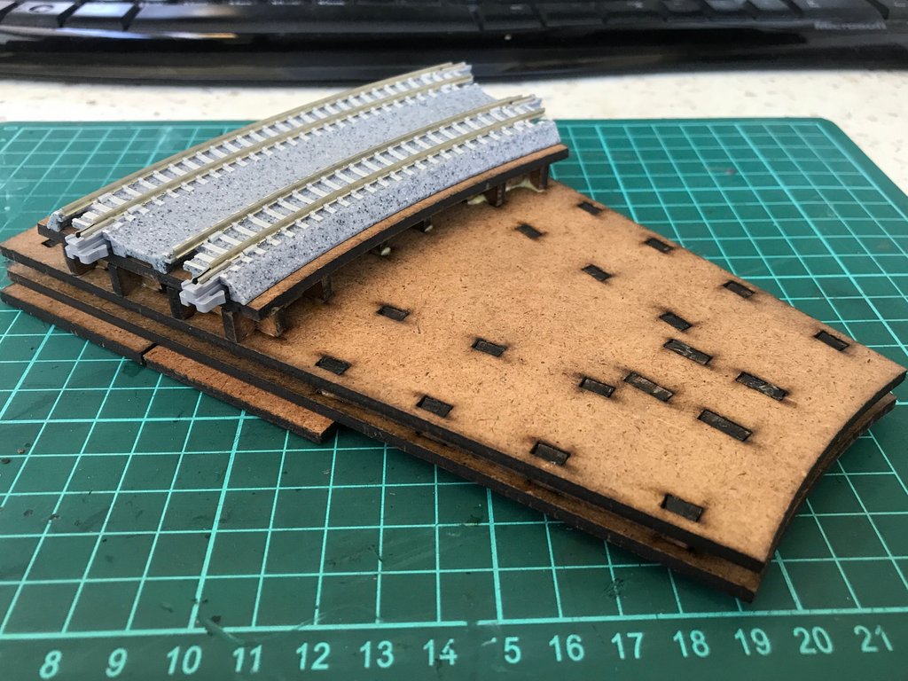

Ещё как-то, по случаю, прикупил комплект Unitrak где наклонные рельсы - для скоростных покатушек, а на полу не хотелось катать...
Вот такой пирог получается... суммарно 32,2. Если брать другой материал, то вертикальными элементами можно играть.

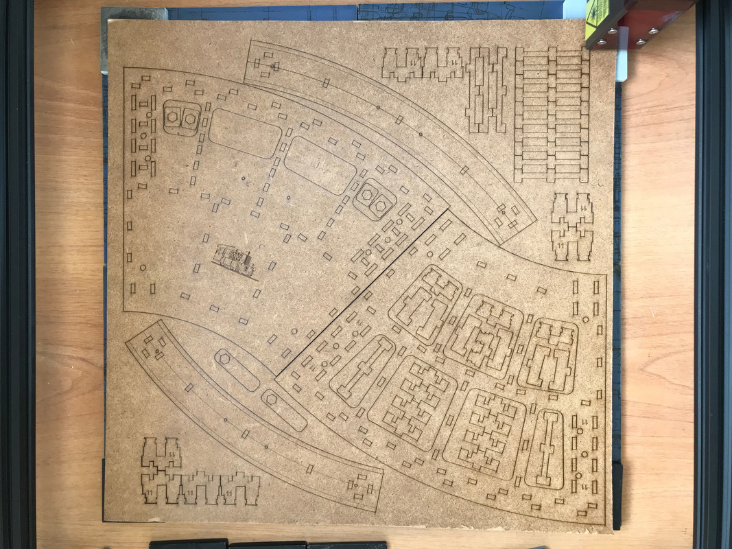

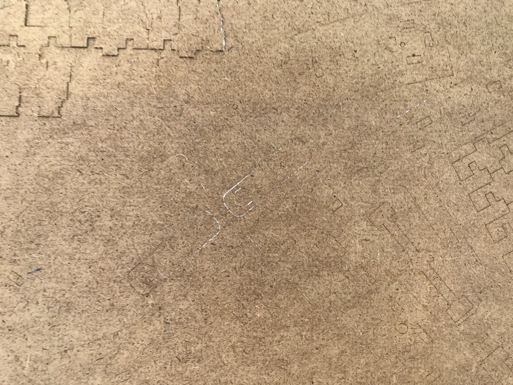

К слову, сейчас модуль выпилен из ХДФ (типа как оргалит но гладкий с двух сторон). Жёсткость очень хорошая. Понятно, что МДФ должен лучше и устойчивее к ВВФ, но у меня МДФ нету, а тот что был - кусок ламината - мой полупроводниковый лазер не берёт(.
К слову, режется этот модуль у меня 2 часа :'(
это по оригиналу образцу? или просто подражание по фото?
Re: «Диорама-кун» - «Diorama-Kun» - «ジオラマくん»
« Ответ #22 : 26 Апреля 2023, 11:15:26 »
ScaleN, я пользовался следующими исходными данными:
Об "Diorama-Kun" от коллеги:
Ну и KATO, понятно, включая все радиусы и требуемые габаритные границы кривых ИСТОЧНИК:

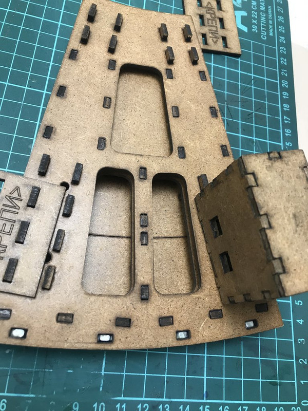

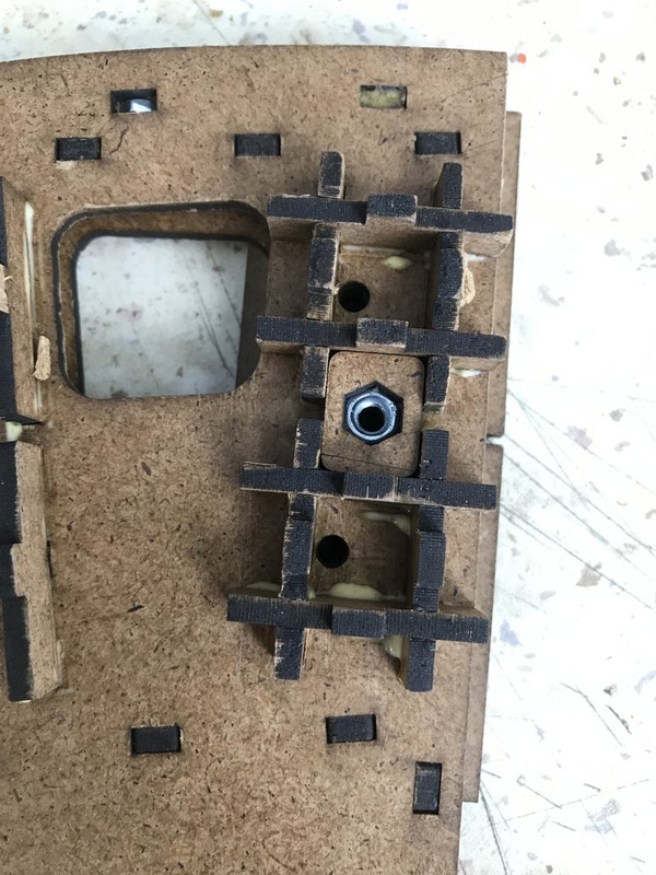

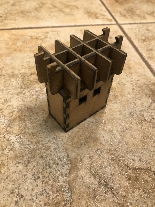

В принципе, самой цели делать высоту именно 25 мм не было, но мне показалась эта высота оптимальной, при такой высоте можно (снизу вверх):
1. Сделать ножки.
1.1. Чтобы фиксаторы для удобства склеивания ставить.
1.2. Чтобы на стол ставить не плоскостью, а на 4 точки (3 точки уже опыт показал - мало).
1.3. Чтобы фиксировать между собой модули, при желании.
1.4. Чтобы пристыковывать снизу ножки-стойки до высоты модуля T-trak.
2. Сделать жёсткую базу (вАфлю, типа).
3. Сделать что-то типа кессонов чтобы устанавливать электронику.
4. Сделать возможность для проводки проводов во все стороны.
5. Сделать закладные под гайки.
6. Поднять уровень верхней панели на оптимальную высоту.
6.1. Чтобы делать мосты и мостики.
6.2. Чтобы не очень много приклеивать ЭППС для получения равнин.
7. Наконец, чтобы при изменении толщины Материала изготовления - можно было легко подгонять конструкцию под нужные высоты.

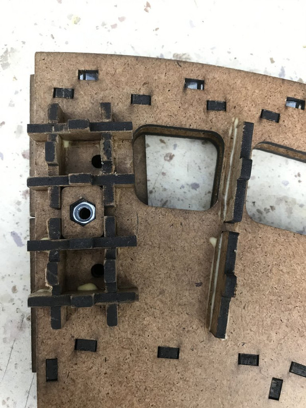

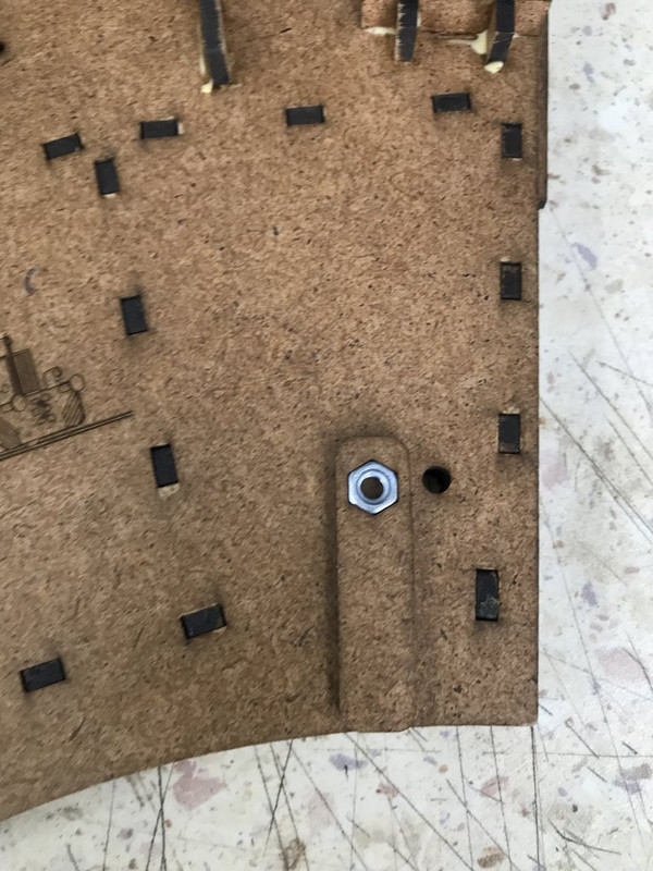

Diorama-Koef-R315-282-22.5-KATO_v.1.2
Изменения:

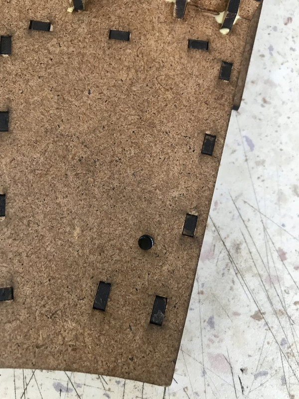

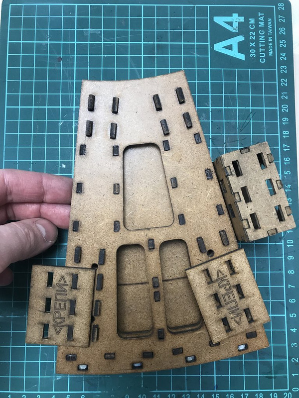

1. Подумал, что может быть удобно, если кто-то захочет сделать однопутный модуль R315 или R282.
2. Также, сделал 4 опоры и также предусмотрел скрепление.

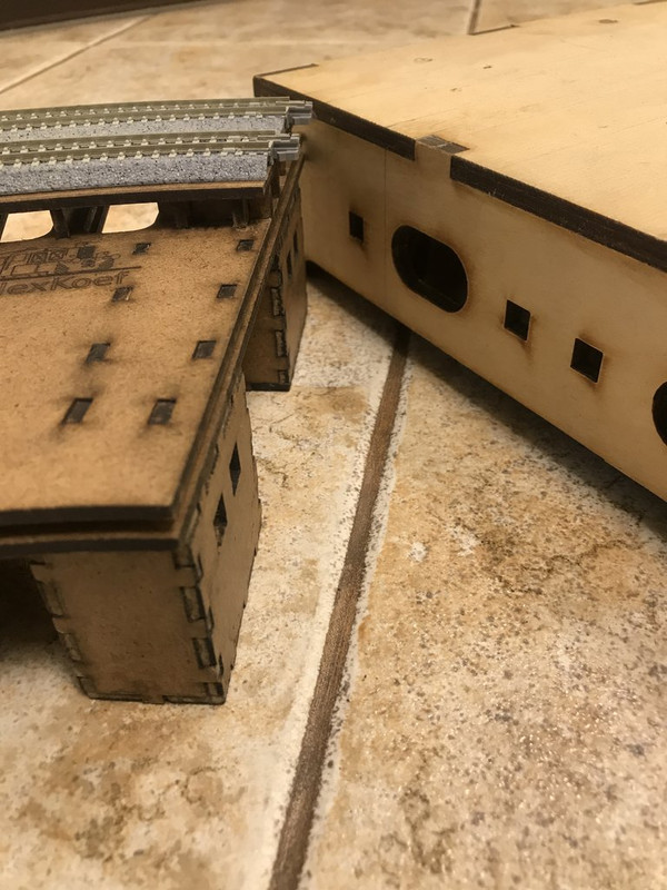

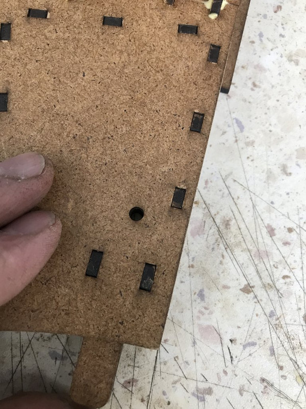

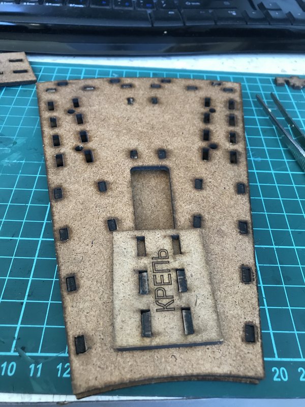

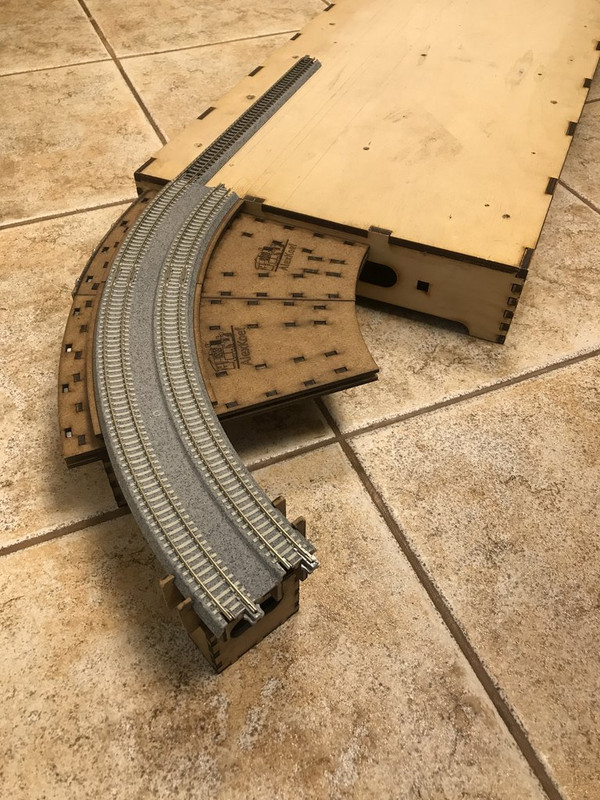

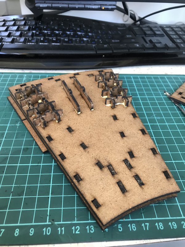

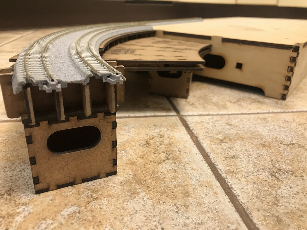

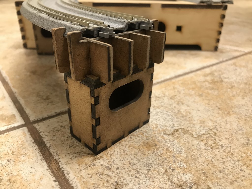

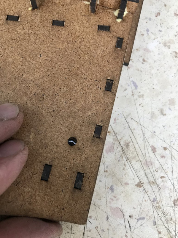

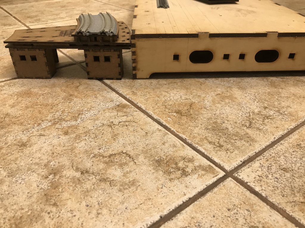

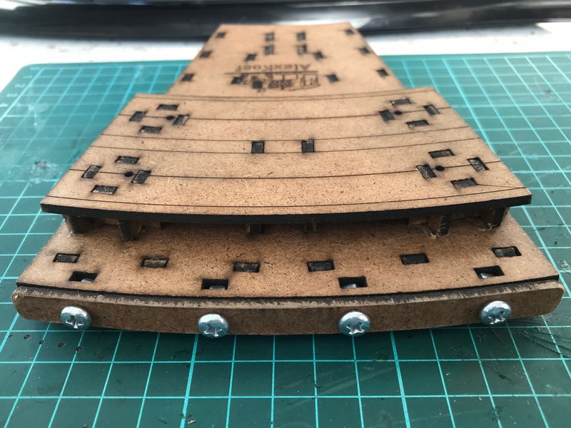

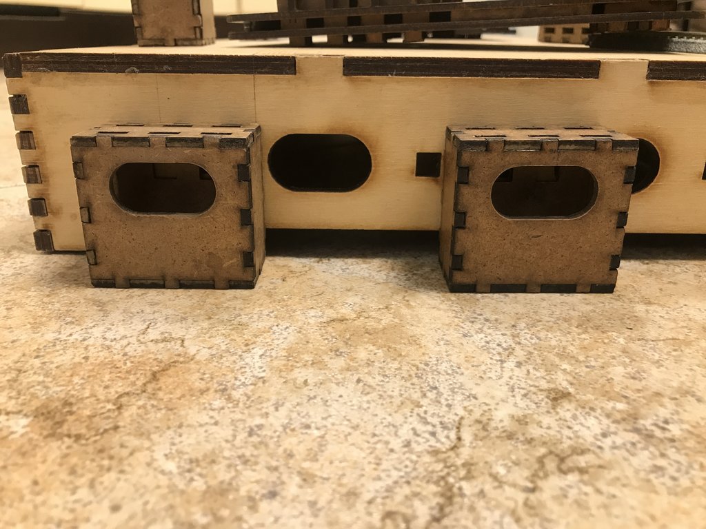

Нарезал модуль с бОльшими вырезами версии Diorama-Koef-R315-282-22.5-KATO_v.1.2.

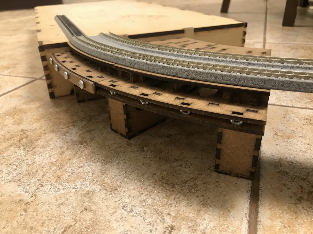

Нарезал подставки для крепления к Русскому T-Trak и поднятия модулей на требуемую высоту (70 мм).
Эти подставки цепляются за выступы в ножках моих модулей и имеют прямоугольные вырезы для крепления к T-Trak.
По итогу получается так:
Дополнительно сделал переходники, позволяющие поднимать рельсы до уровня T-Trak вообще без всяких модулей:
Фотоподробности, кому интересно, под спойлером.

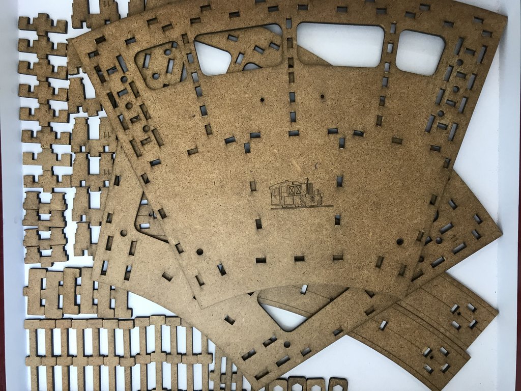

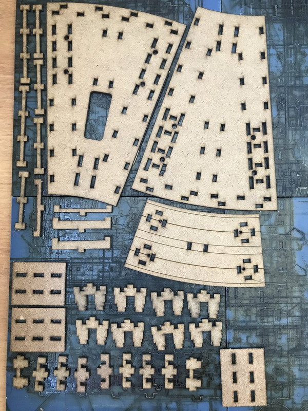

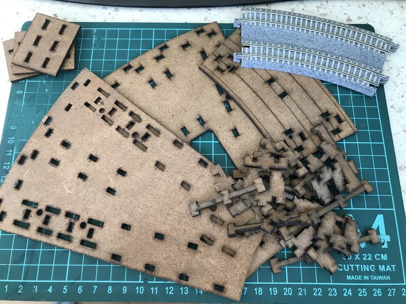

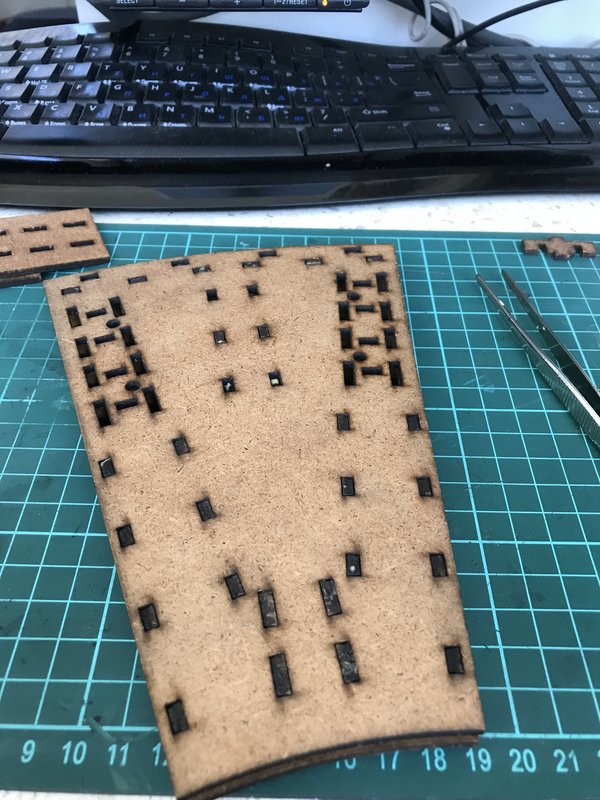

Спроектировал модуль на 45 градусов. Diorama-Koef-R315-282-45-KATO_v.2.1.
Вырезал "Кит".
Выдавил.
Сделал таймлапс по сборке базы (RuTube, пока не смог встроить).
Фотоподробности под спойлером.

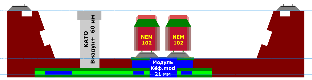

Работаю над мостовым модулем  T-Trak.
Вот такая идея появилась: что можно проводить составы под мостом, NEM позволяет, но впритык, маловато - 37,8 мм от УГР.
Вот теперь думаю, что если уменьшить высоту моих модулей до 21 мм, то получается вполне красиво - 41,8 мм от УГР.

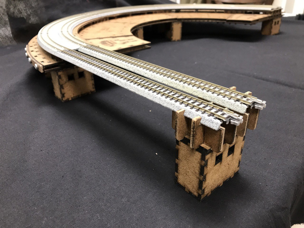

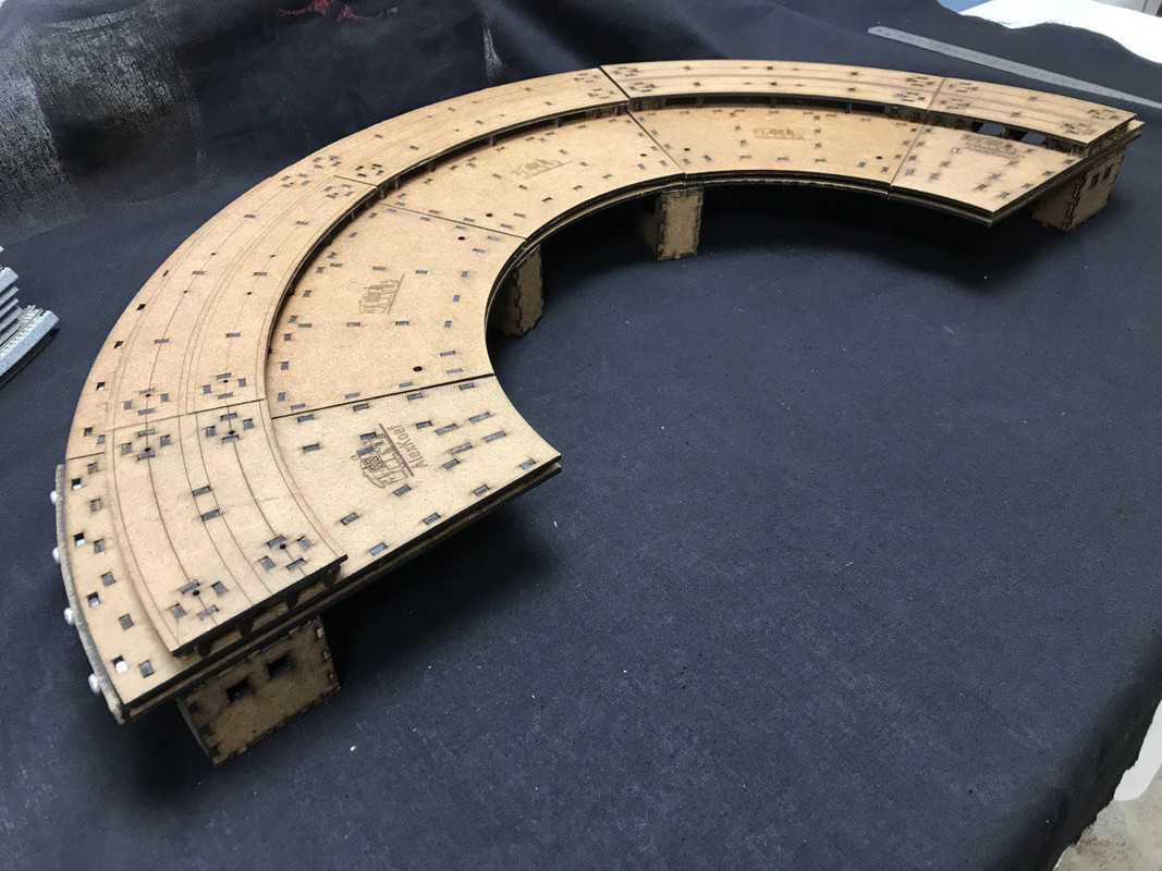

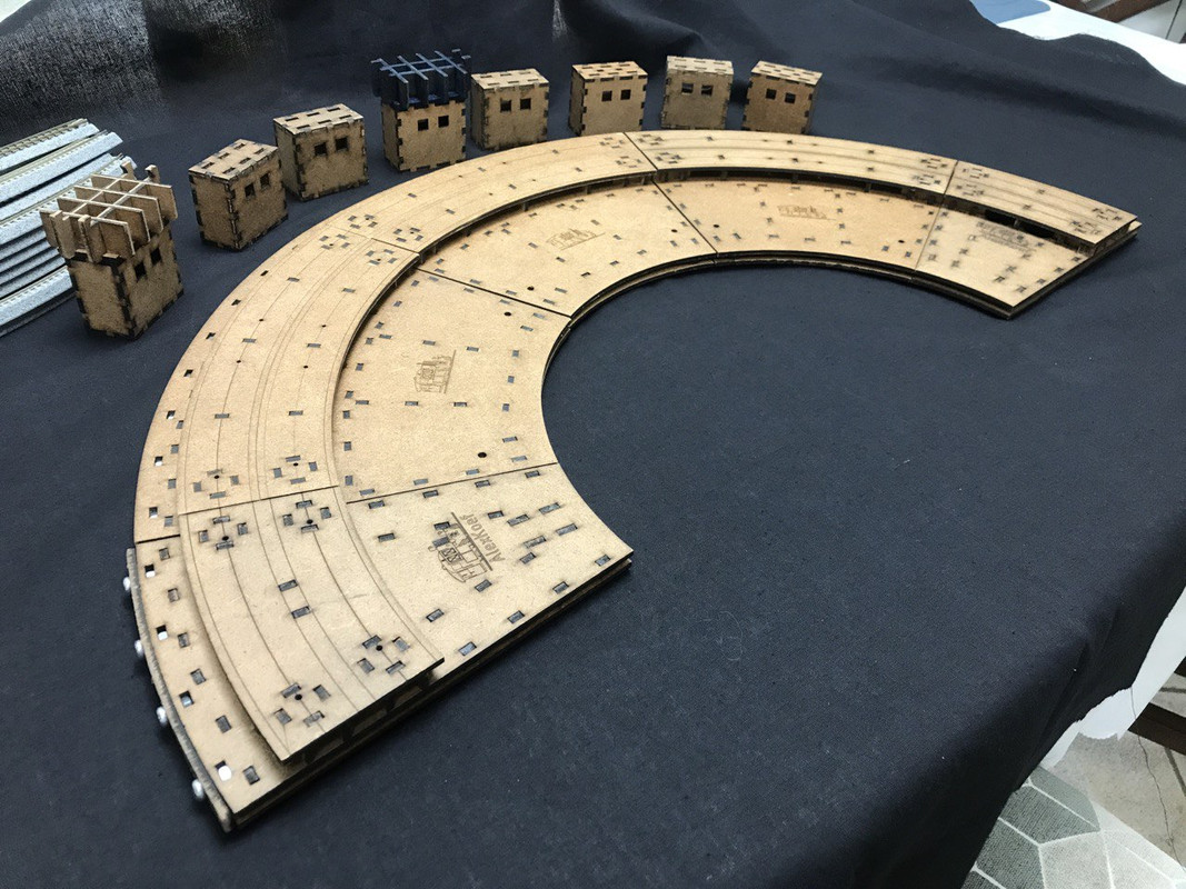

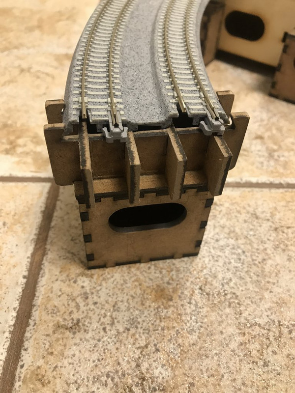

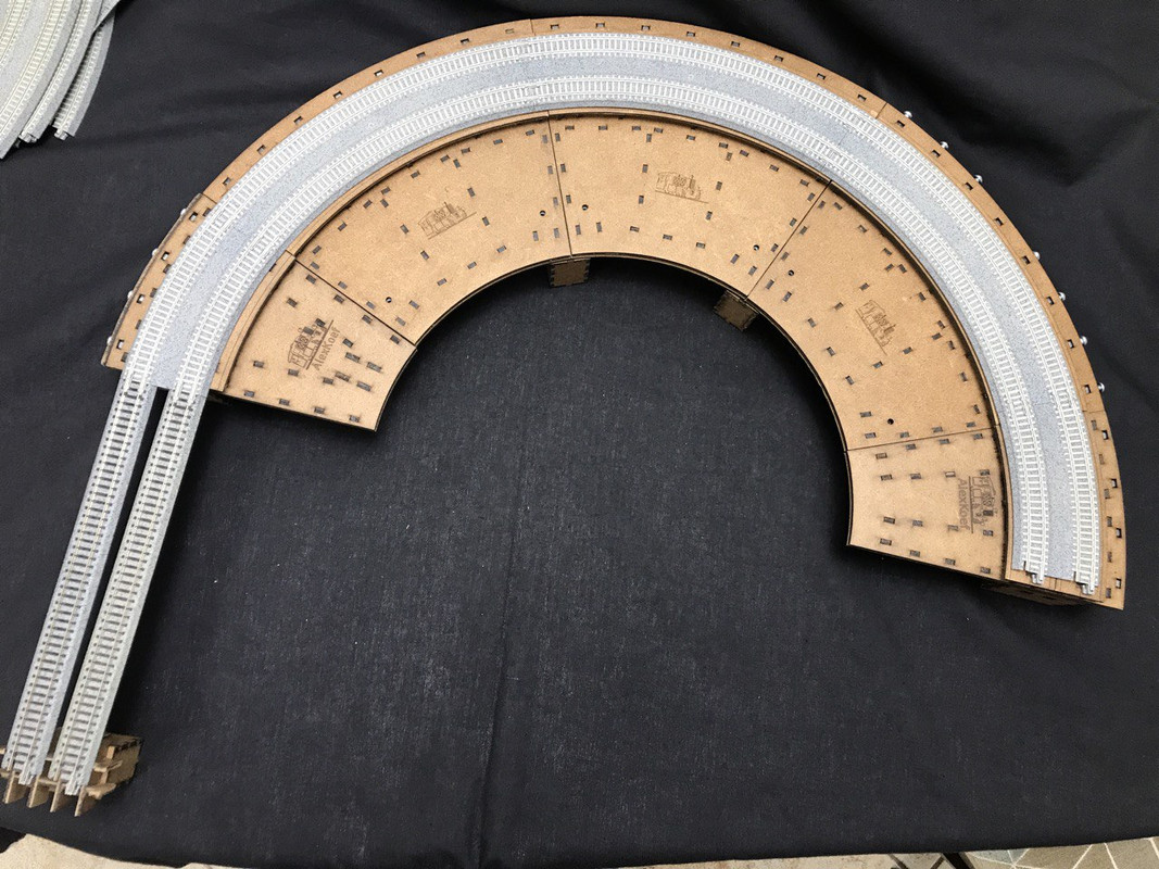

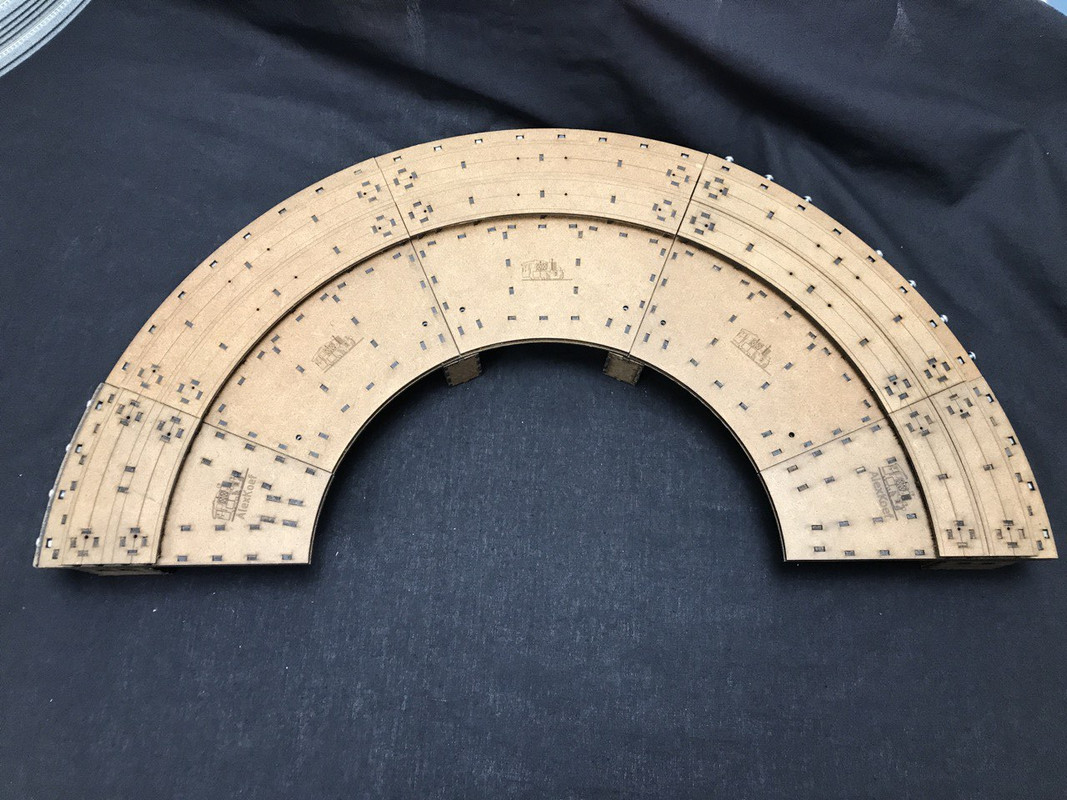

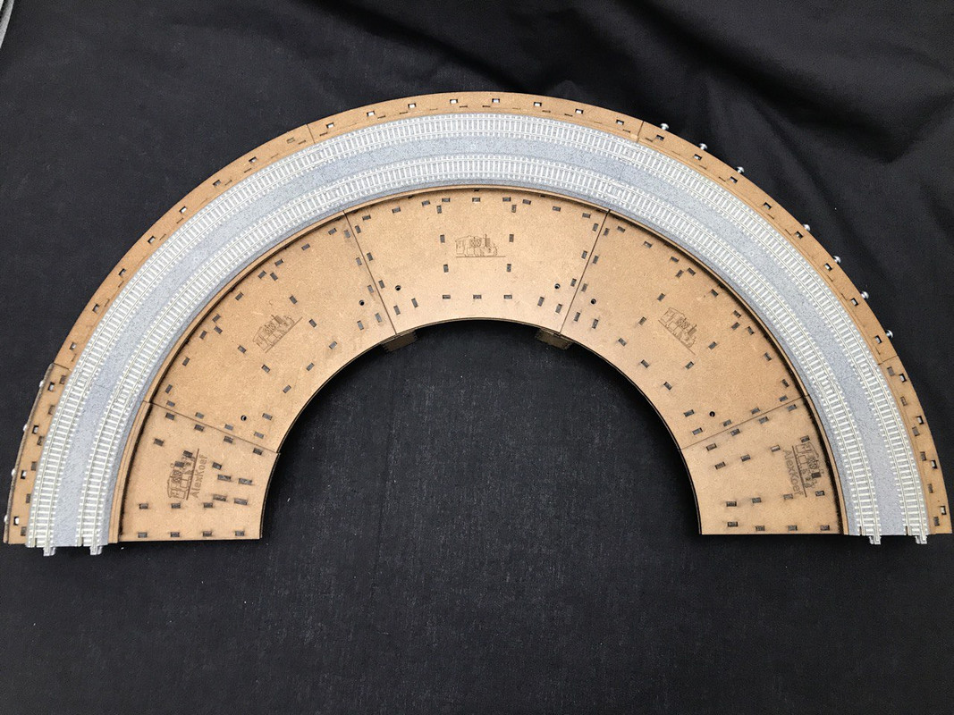

Вот так выглядит сборный 180 градусный комплект. Напомню. Высота до УГР будет 32,2 мм (25 мм модуль + 7,2 мм KATO Unitrack).
И вот так это выглядит в поднятом до высоты T-Trak (70 мм) состоянии:
Ну и вот так пока с прямыми. Только дошёл до проектирования прямого участка...
Пока это всё влазит в "тайник".
