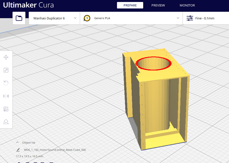

а у этих моторов корпус идеально круглый без выемок?
Ага.
Я не думаю что это станет проблемой, ну если уж совсем хочется обезопасится от проворота - можно и риску на корпусе двигателя надфилем сделать и в 3D модель добавить направляющую. Ну или капля циакрина.
Тогда уж, скорее, наоборот - мотор морозить, а корпус - греть :)
При нагреве 3D детали, ее увлечение, будет и во внутрь цилиндра, так что скорее морозить, можно и мотор, но я не буду.

Так и Cura видит монолит.
