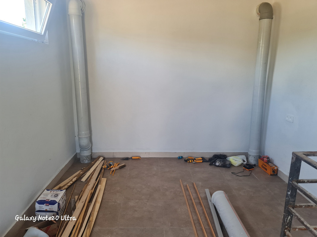

Всем привет
У меня на даче появилась площадь, где я хочу сделать что-то наподобие макета. Сама комната 3 на 5. У меня есть одна стена (3м) и где то полтора метра на другой стене (левой). Хочется исползовать флексы а стрелки от като.
Комната выглядит так (две трубы вытяжки с подвала). Справа хочу стол для принтеров.
Приму любой совет.

Как раз можно и трубы красиво обойти.Кстати, а по ним с крыши не потечет вода, если что с крышей будет?

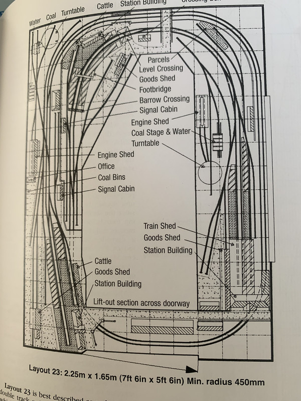

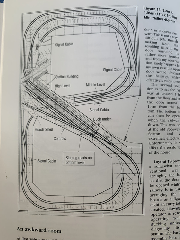

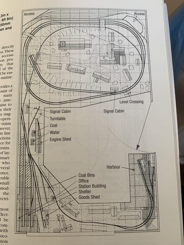

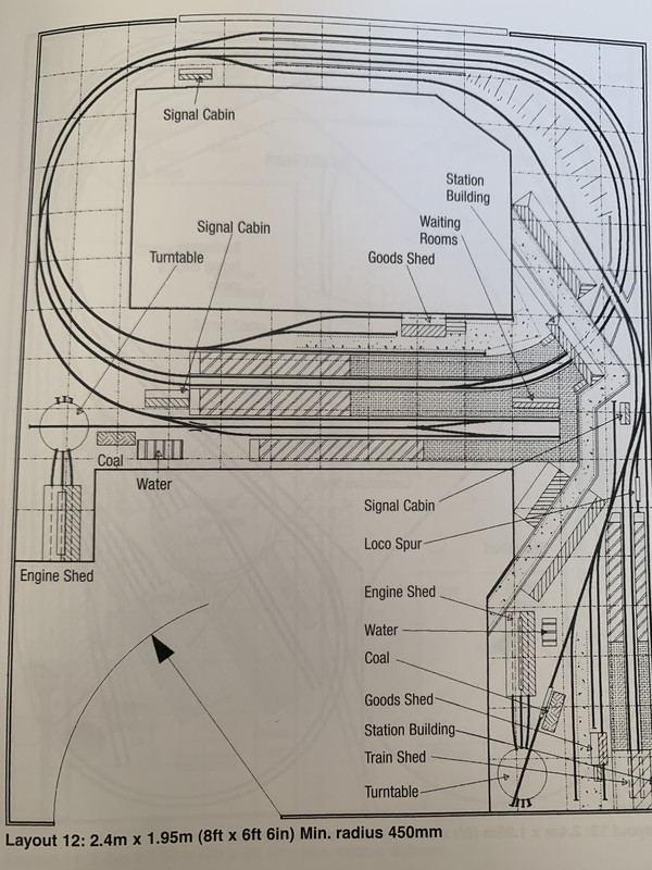

1) Челночное движение с тупиковыми станциями (если ширина не позволяет)
2) Овал по длинной стороне с тупиковой станцией на боковой стене
Например так :
3) Овал с разворотами у двух стен (гантеля, 8ка не принципиально, главное - продолжительное движение без оператора)
4) Остров, если получится занять 3 метра на 1.8 примерно (на 1.5 можно тоже уложиться), с оператором в центре макета (да, придется подлазить под макетом, но что делать) схемы чуть позже

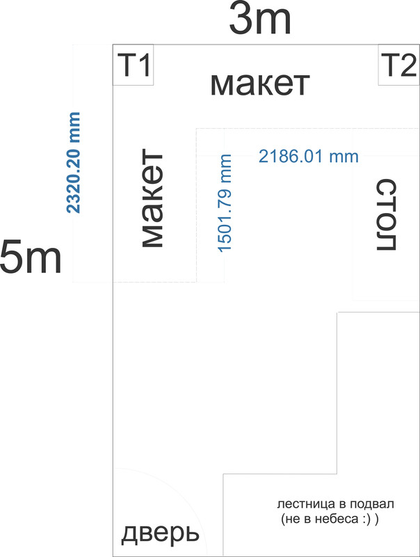

Всем привет, спасибо за подсказки.
Начертил план комнаты, как и что планирую.
Глубина макета планируется в 80-82см (скорее всего 82)
Все размеры на чертеже, после подсказки Петра (Рраv) решил сделать из двух частей и на колесиках. (но пока не решил окончательно).
Что касается темы макета, то скорее всего Америка без конкретной эпохи, чтобы было возможность катать паровозы и дизели. (ну и конечно -  мой макет, мой законы :) )
Планирую пускать и пассажирское и товарные поезда. Будет и челнок.
Не потечет, так как трубы уходят в стену, не в потолок. На крыше двойная гидроизоляция
