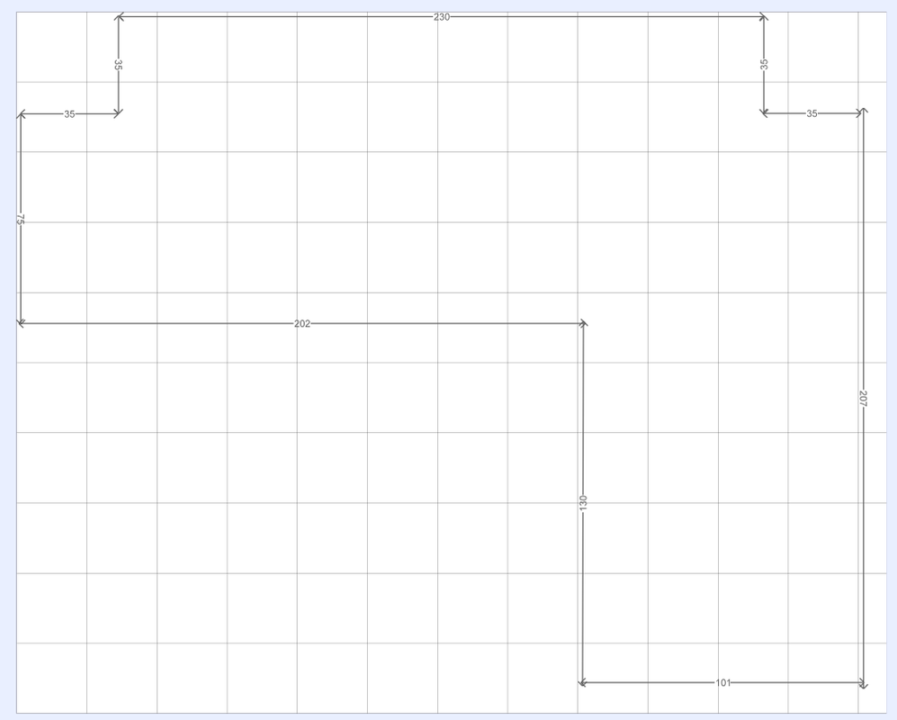

Сделал основание под макет, размеры получились такие

« Ответ #31 : 11 Февраля 2024, 18:44:22 »
Масштабно!

если не придется сократить масштаб, будет не плохо

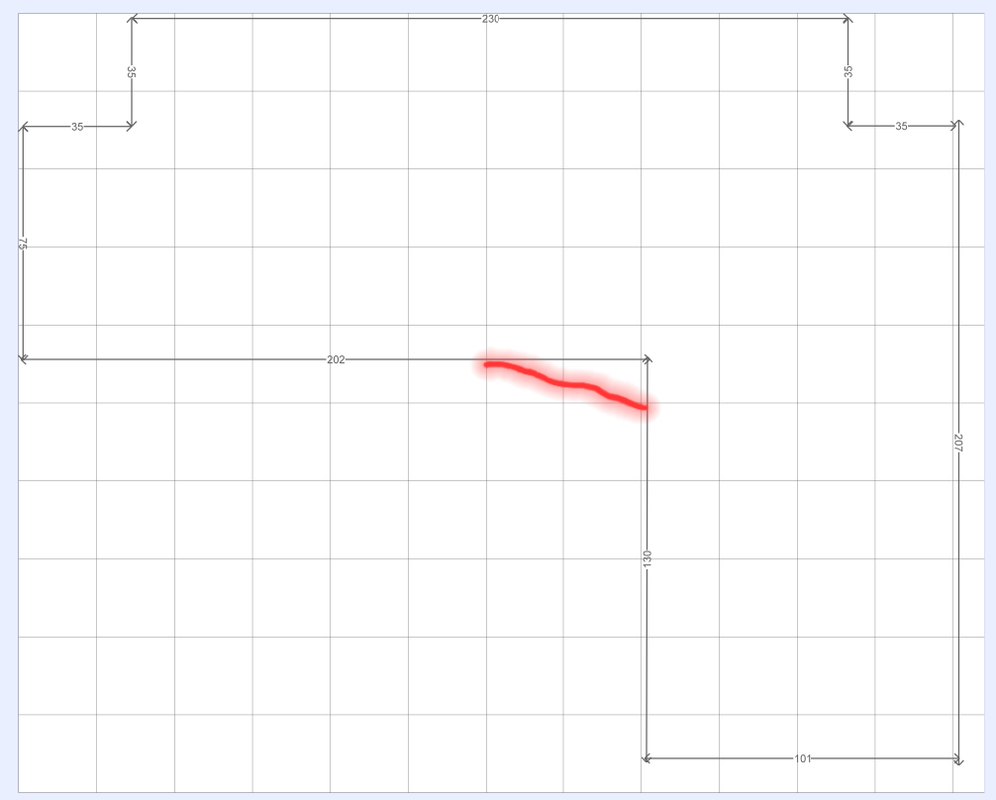

Внутренний угол бы срезать хоть чуть-чть, видуально может быть не очень потом

метр для глубины все-таки многовато
Re: Новое начало :)
« Ответ #35 : 11 Февраля 2024, 23:05:48 »
я тоже самое хотел написать!
а по "северной" стороне вообще 110 см!
хочу сделать радиус таким чтоб американские длинные вагоны катались бы без большого изгиба. поэтому сделал глубину в метр.
там будет радиус. когда буду XPS клеить, сделаю.

Ну метр может не очень удобен в том смысле, что не дотянуться до дальней стороны. А так - много не мало))

Ранее мы уже это обсуждали где то. Если есть возможность сделать колёсики чтобы иметь возможность выдвинуть макет. Это при работах как по верху так и под макетом оправдается многократно. Колёса есть хорошие резиновые на любой вес и есть с фиксаторами (2-3 по углам в доступных местах лучше с фиксаторами).

У этого макета нет возможности выдвинуться. Ни в какую сторону. Колонны и стены мешают. Поэтому - нужны технологические отверстия, чтобы можно было подлезть

часто приходится жертвовать хотелками ради удобства, а иногда и просто возможности эксплуатации макета...
если технические отверстия не предусмотрены, то как потом дотягиваться до дальнего края и тем более углов (например в случае схода ПС с рельсов)?

Предусмотрено :)
К сожалению получилось так что макет стоит намертво, будут технологические отверстия.

Боюсь, намучаетесь вы с этими отверстиями. Особенно проводка, переводы стрелок, подмакетное хозяйсство - это будет тяжело. Да и дотягиваться туда - такое себе. Дотягиваться в течении часов, осуществляя гештальтунг. Спина отвалится мгновенно.

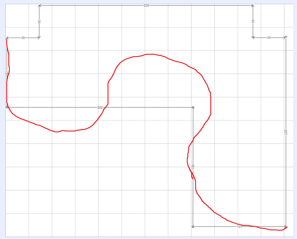

« Ответ #44 : 12 Февраля 2024, 20:21:05 »
Я бы сделал так
