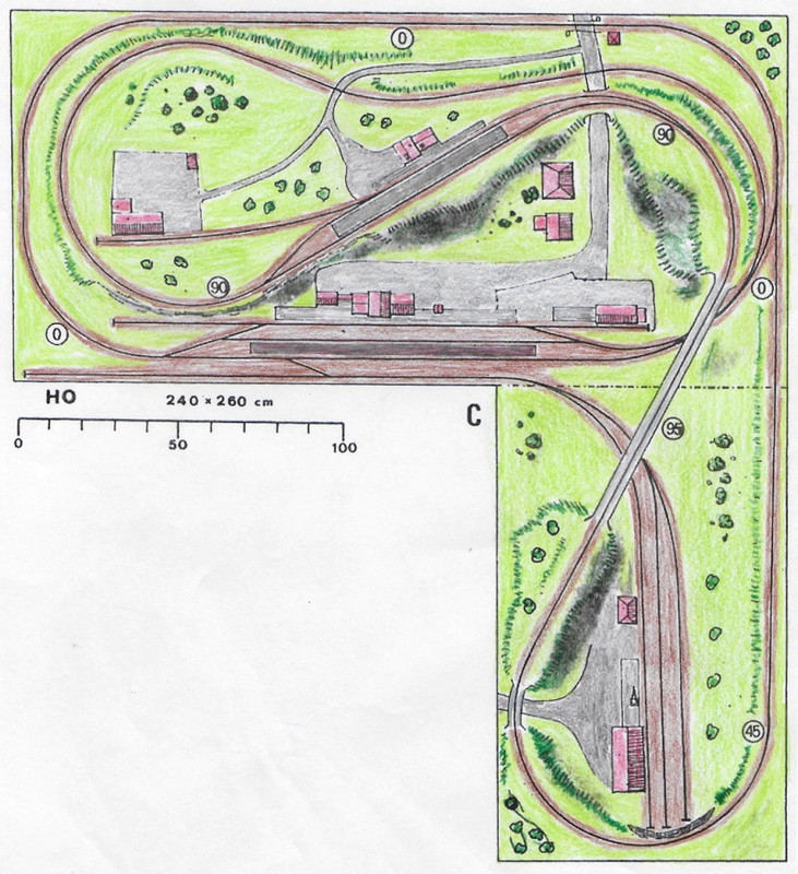

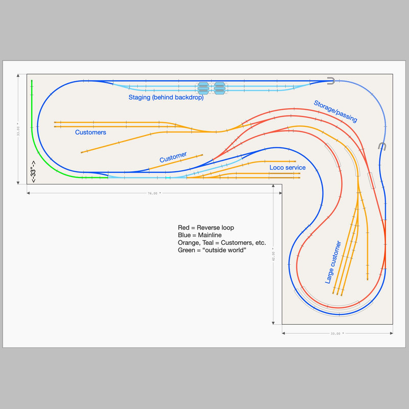

Согласен. Но вообще хотелось бы послушать сначала начальника транспортного цеха о рельсовом плане макета.
пока что не определился до конца по схеме, думаю что будет что-то подобнее
Re: Новое начало :)
« Ответ #48 : 14 Февраля 2024, 17:26:24 »
Мне схема кажется слишком перегруженной... Я сторонник более "просторных концептов, типа как Дима у себя на даче строит! Тем более, что в планах катать длинных американцев... Но тут, как говорится, хозяин - барин!
Это два разных варианта, для примера.
из за длинных составов у меня проблема размещения станции. думаю сделать по диагонали, хо тогда получается, что радиус с левой стороны будет маленьким.
Решил сделать тоннели в вентиляционных трубах (по углам).

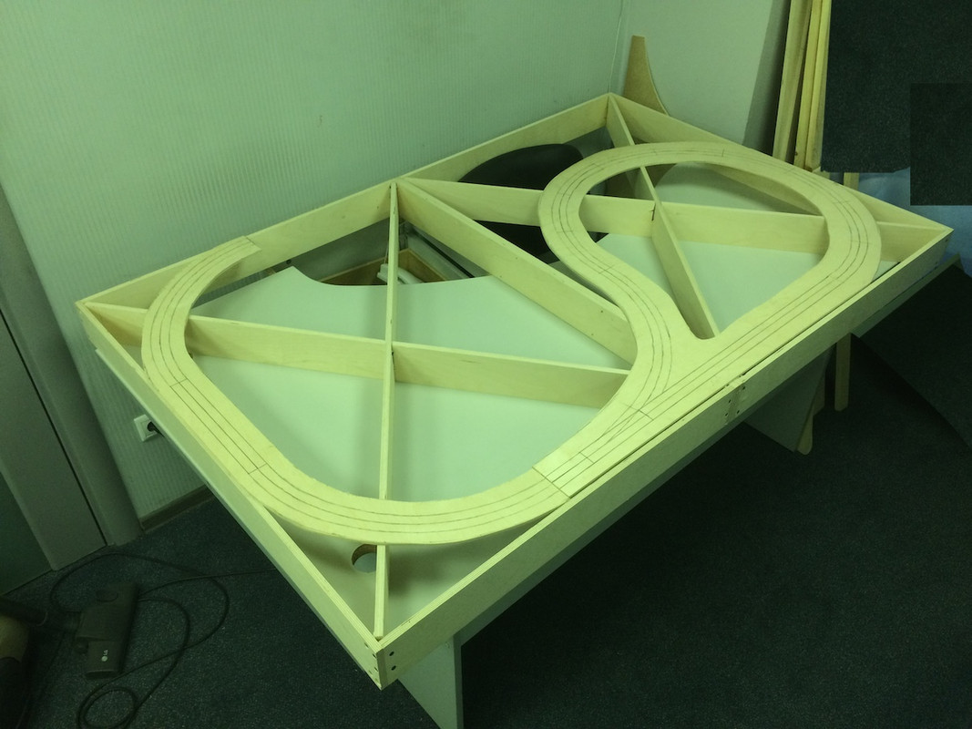

У меня например на даче валяется подмакетник 1100 х 1700 мм, который я планировал для макета Н0М и даже кое что постоил. Потом концепт поменялся и подмакетник осиротел.
Но! Сейчас есть мысли его использовать для дачного макета в энке. При этом 1.7 на 1.1 - достаточно мобильный вариант и его можно переместить на чердак, перевезти на другую квартиру к премеру. Да и рабоать с ним очень удобно, поставив его на попа на столе и монтируя проводку, привода и тд.
Подумайте все-таки о разборном подмакетнике из например 2-х частей.
Получается очень жёсткая на кручение и легкая конструкция из фанеры 12 мм. Но можно и 8 мм.
Вот фото, как он выглядит у меня:

отличный размер, тоже с половины листа фанеры начал делать, потом из дома выселили с ним, прекрасно влез в машину и переехал в гараж.
