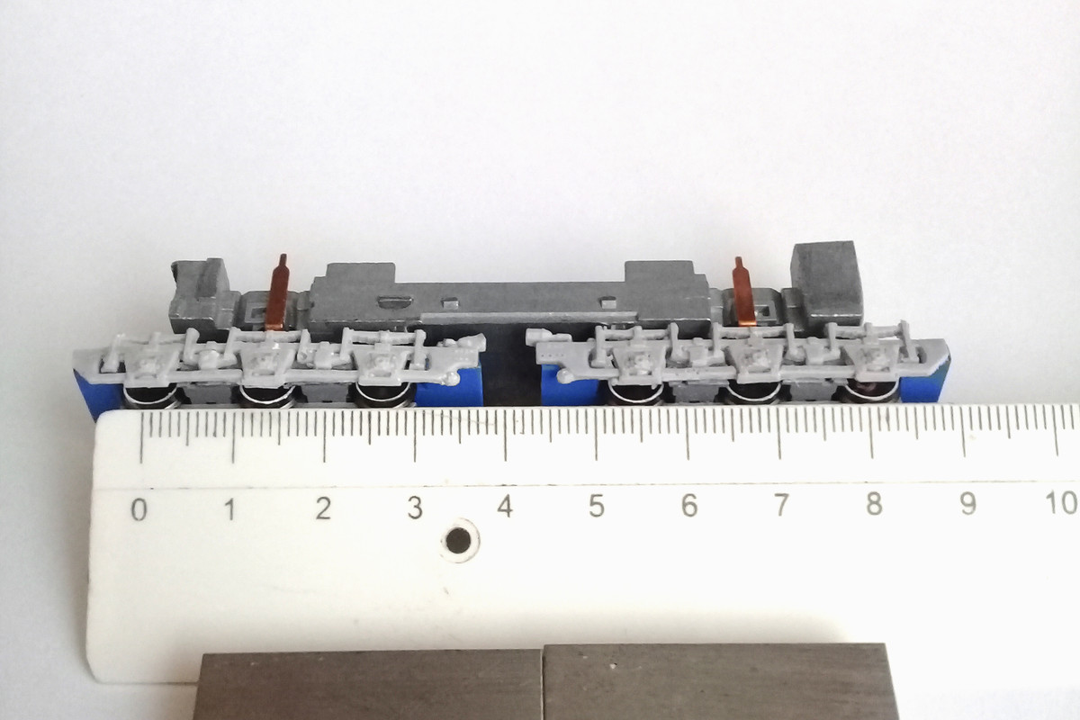

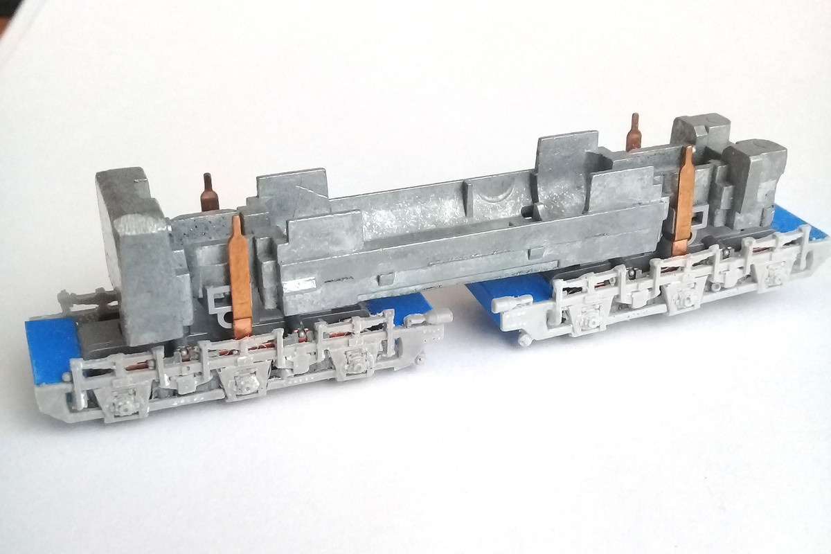

Мои изыскания и эксперименты по ходовкам к ВЛ22 и ВЛ23 :

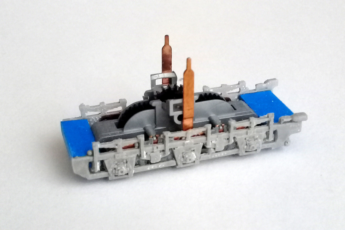

Тележки от КАТО-вского тепловоза E, боковины наклеенные (сам знаю , что это плохо) мои делал форму и отливал сам :

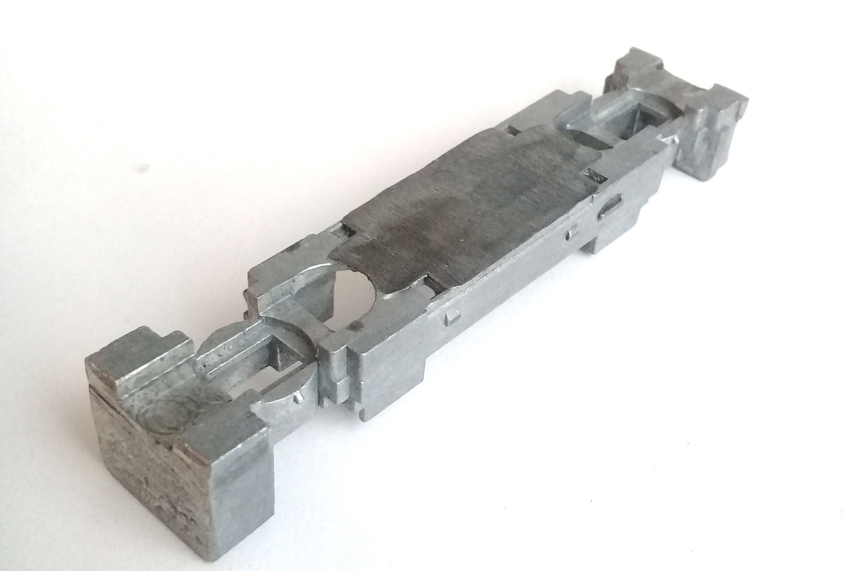

Так на корпусе (раме) от КАТО-вского тепловоза F(3,7,8)
Но раму требуется доработать : сделать освобождения для редукторов трёхосных тележек и удалить "бак":
Что имеем в итоге :
Вот как то так.
А для ВЛ22 нужно по крайним осям - 76,25 мм. , а для ВЛ23 - 78,75 мм.

Я не знаю как у китайских локомотивов обстоят дела с размерами в тележках , а вот у американского тепловоза Е у тележек межосевое 13-13 мм., что для ВЛ22 с его межосевыми 13,125-13,125 мм. совсем не критично. Вот с ВЛ23 уже чуть хуже там межосевые 13,75-13,75 мм. для него лучше тележки от РА/РВ у которого 14-14 мм.

Борь, а что это за чудо американец? Пробовал по базе искать, там у Като всего несколько американских электровозов и в основном GG1. Что у него с межтележечным? У тебя на картинке выглядит всё неплохо.
А, вот вижу у тебя линейка на фото. Миллиметров 5 там лишних получается. Прилично.
Re: ВЛ22М
« Ответ #26 : 29 Декабря 2023, 12:21:09 »
Эдуард я же написал тележки от американского тепловоза Е ( причём обе развернуты на 180 градусов ) , а рама (корпус от тепловоза F , в раме под тележки сделаны освобождения , на фото это видно. Я всё понимаю это совсем не бюджетно , но если очень нужно ....... .
Да верно 5 мм для ВЛ22 и 2мм для ВЛ23 , в принципе поэтому и лежит до лучших времён. До осознания того что же можно сделать.
