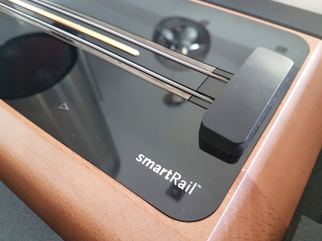

Хоть и не для нашего масштаба, но интересный стенд показали Липпе. Не роликовый. Вообще не понял принцип действия. Может в видео и обьяснялось, но я не понимаю по немецки. Кто-нибудь может объяснить, как он работает?

Вибрационный очиститель колес, только оформленный "красиво".
У меня в макете вмонтирован штатно, уже давно, с подачей раствора.

Послушал. Это навороченный стенд для проверки локов. Принцип там такой, что там вместо рельс 2 проволочки, которые едут по принципу поручней у экскалатора. И, видимо, спереди там черная хрень - датчик расстояния, который регулирует скорость движения этих «рельс» в зависимости от скорости тяги. Вот и получается, что тяга как бы на месте стоит. И все супер наворочено: и третий рельс для Мерклина и само всё определяется звук - не звук. Поставил, короче, что угодно и … проверил.

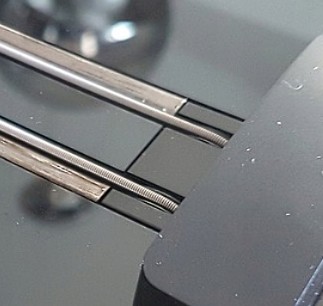

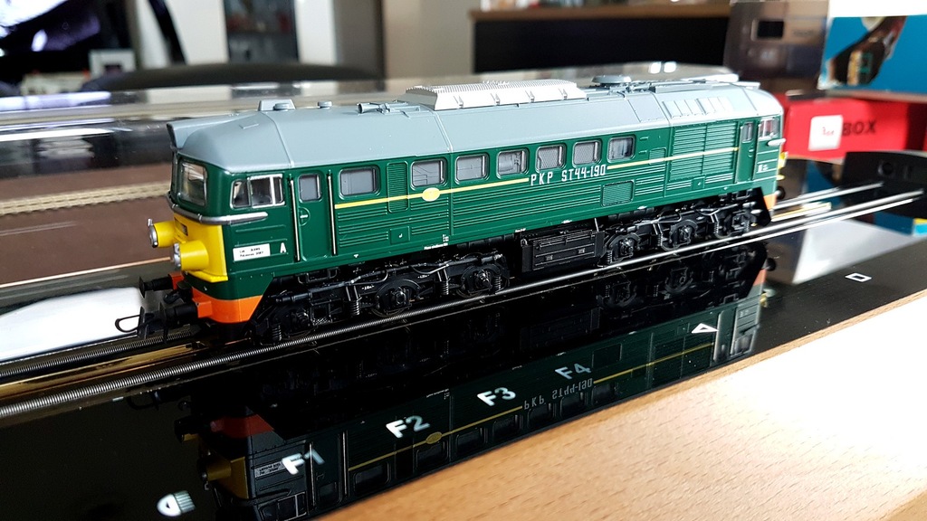

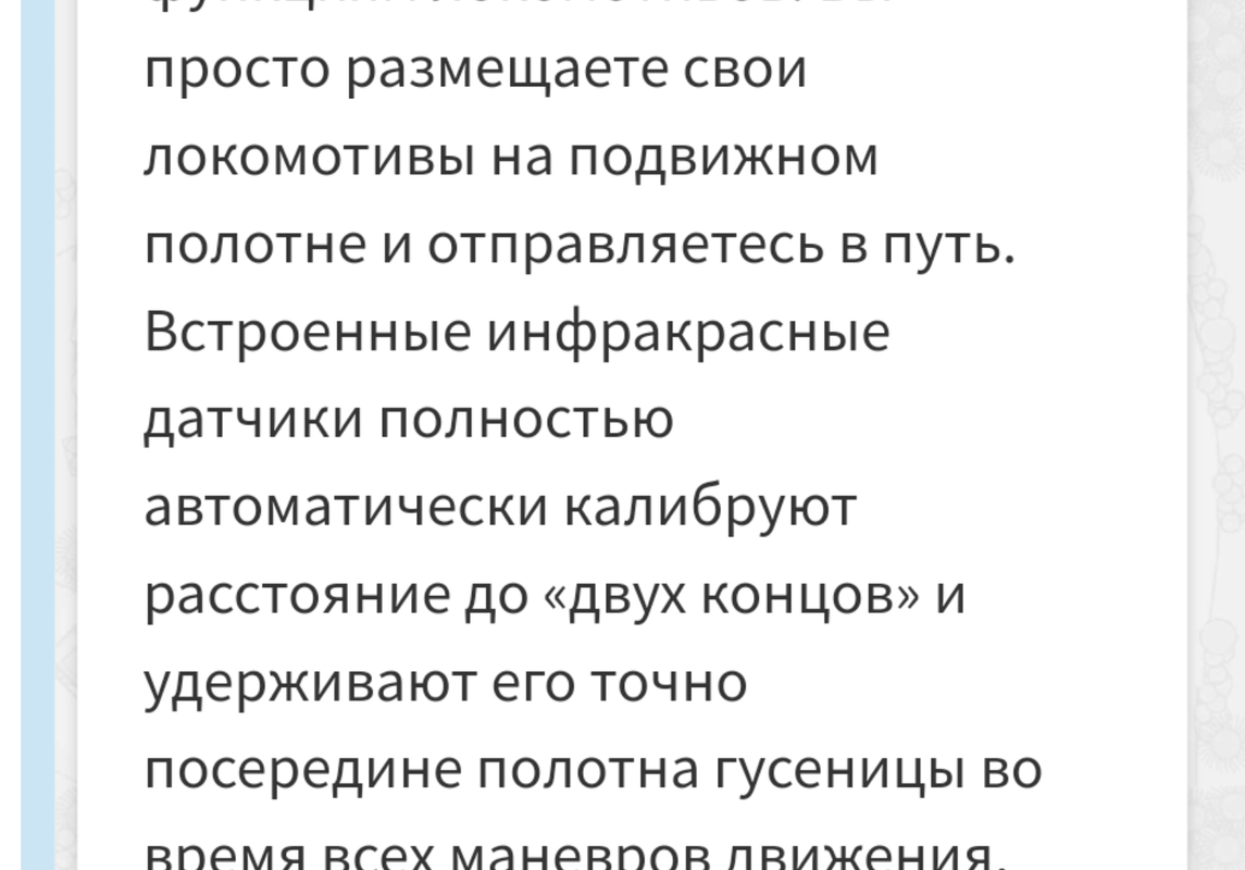

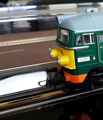

Да, все верно. Вместо рельс подвижные металлические пасики, скрученные из тонкой проволоки - замкнутые гибкие пружинки "гусеницы", которые вращаются на двух роликах. А система инфракрасных датчиков координирует скорость вращения этих "гусениц" относительно движения колес локомотива. Чтобы Лок оставался на одном месте.
Вот Гугл переводчик перевел:
 А вот фото этих гусениц:
Здесь фото:

В целом всё верно, только а) там еще встроенная автономная командная станция ДЦЦ, с сенсорными кнопками  для "погудеть", плюс можно с планшета и мультимауса управлять.
б) проволочки там, типа басовых гитарных струн, сложной конструкции, как уже сказали.
