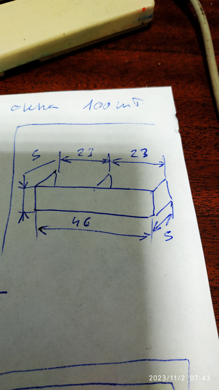

Александр, балконы классные! Заказал бы 20 штук по своему размеру, они у меня двойные, эскиз на фото.
А вот с окнами проблема: у Аухагена толщина стен 2 мм и поэтому простые вклейки будут смотреться не очень хорошо. Хотя... если с балконами вышлете, давайте попробую. Пишите в личку стоимость и сроки.
Заранее благодарен! ^-^

2. По балконам - понятно. Может есть пожелания по рисунку ограждения? У меня сделано 0,5-0,5 мм вполне нормально смотрится но можно сделать 0,5-1 мм. Короче попробую и так и так.
    Под балконы вырежу "плиту". Приклеите в торец, думаю, без проблем.

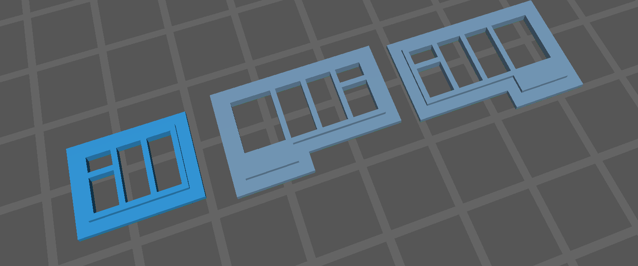

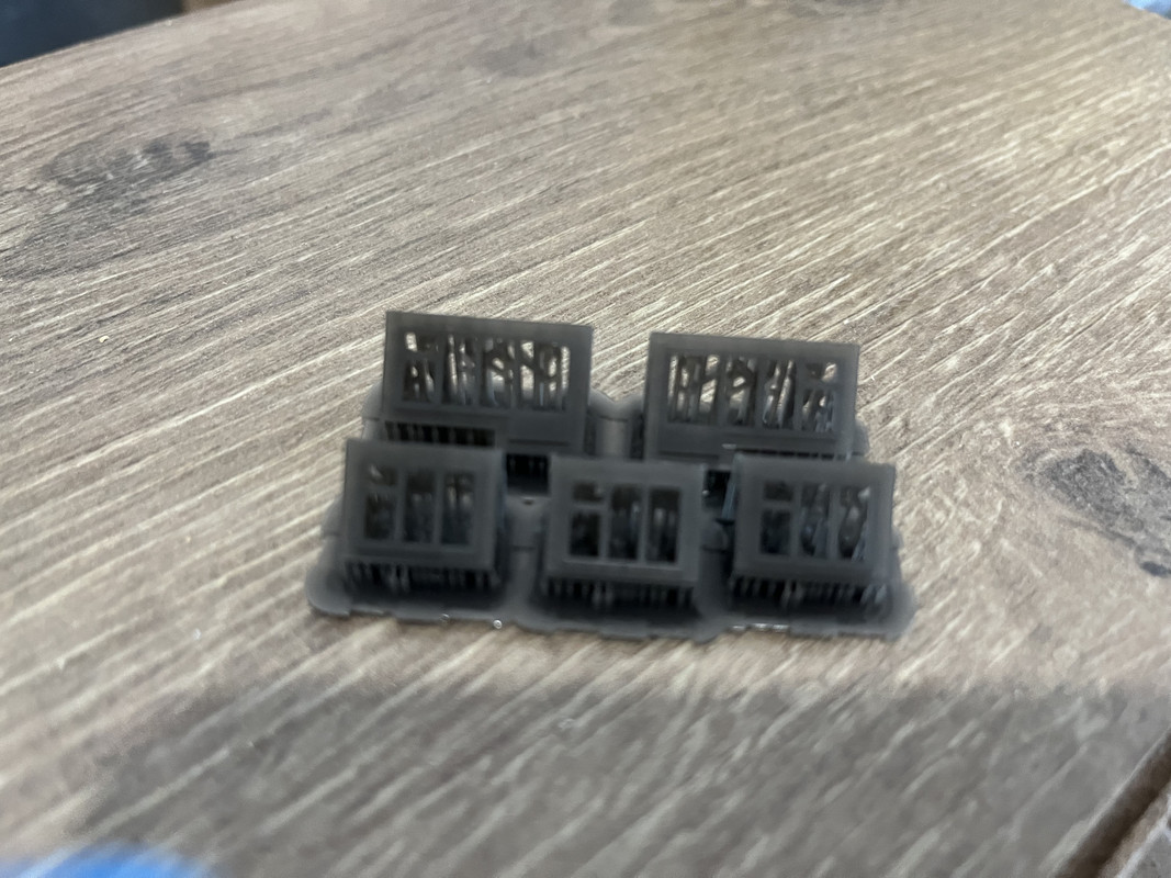

Сделал вот такие модельки. Вроде похоже по размерам. Есть вопрос - они снаружи вставляются или изнутри? Важно понимать какая сторона лицевая - широкая или узкая.

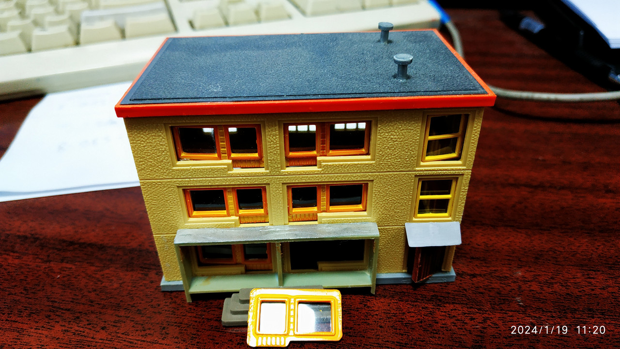

Примерно так (это немного перепиленный Аухаген 14464/14466):
Re: Может кто изготовить на 3D принтере?
« Ответ #20 : 24 Января 2024, 21:48:52 »
Вот как то так

ШагратN, а можно-ли их лёжа класть на плоскость - ведь задняя часть рам всё равно технологическая и не видна в итоге, а расход смолы в два раза будет меньше? Нет?
« Ответ #22 : 25 Января 2024, 14:54:06 »
Класть можно, но есть два риска
1) могут сломаться при снятии со стола
2) может выгнуть в любом направлении
Ага. Понял.
« Ответ #24 : 25 Января 2024, 21:26:10 »
Ага. Понял.
Ну и самое главное забыл - слоновья нога. Первые несколько слоев существенно шире остальной детали. Так как первые слои засвечиваются в разы дольше обычных

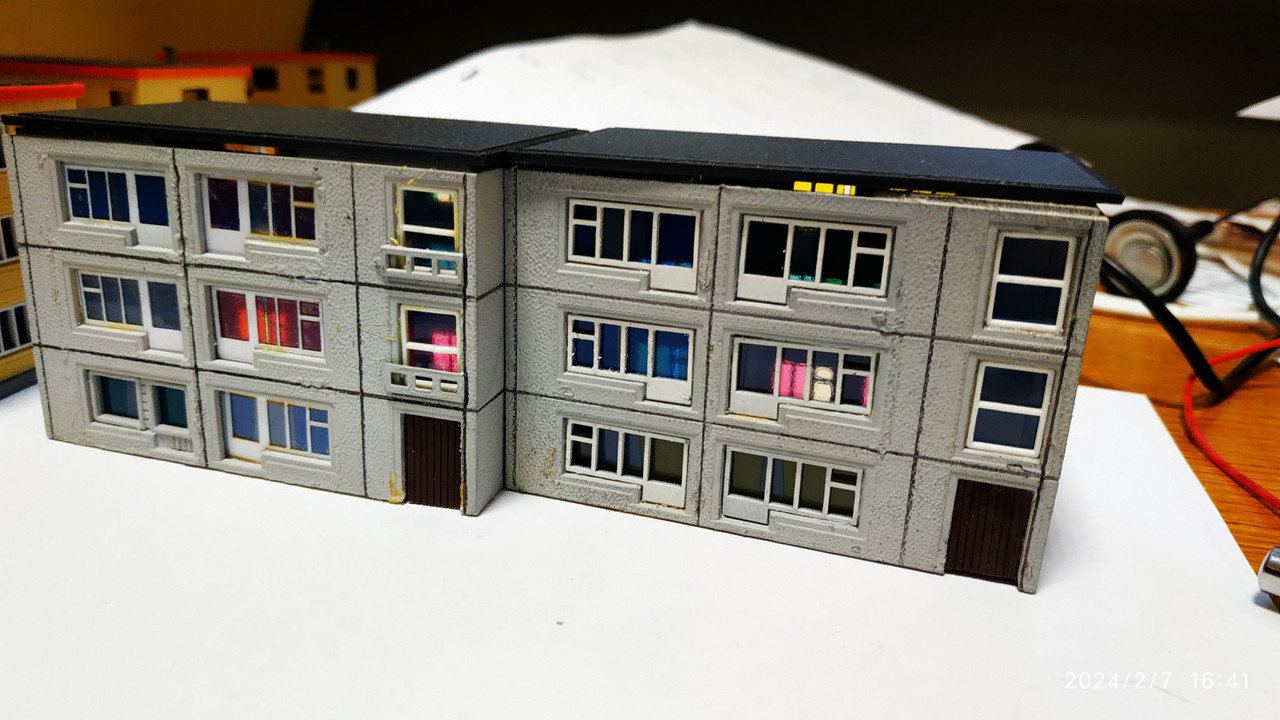

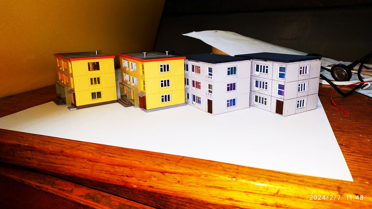

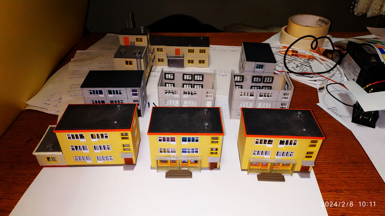

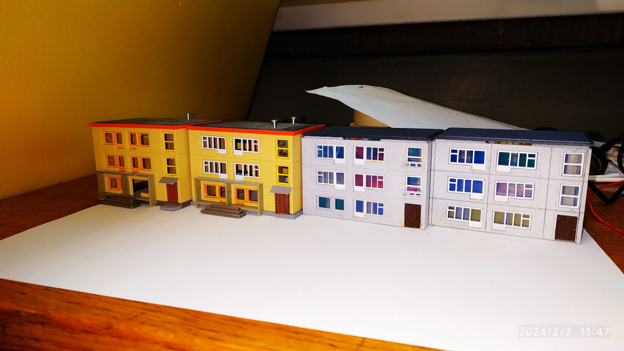

Коллеги, огромное спасибо Александру (Кёф) и Игорю (ШагратN) за предоставленные заготовки! ^-^
В итоге старые Аухагеновские дома потихоньку стали превращаться в наши доморощенные хрущевки.
На первых фото процесс конверсии (слева направо, крыши и подвалы пока не везде, смотрим только стены))):
Далее пример сравнения 2-х технологий: резка плоттером и 3D-печать (поправьте, если я неправильно назвал). Слева - резка, справа печать.
Здания еще не завершены однозначно, но Огромное спасибо коллегам за предоставленные образцы!
В итоге по плану планируется вот такой микрорайончик с заводиком:

Как по мне, то переплёты оконные я должен был бы сделать чуть пошире. Но за счёт тонкости смотрится к.м.к. достойно. 3D тоже гуд но их нужно делать тоньше. Слишком глубокие получились.
Ну и прямо похоже на СССР. Правда пены монтажной тогда не было ;)
Все по чертежу :) Общая толщина - 1.2 мм или около 200 мм реальных.
Если посмотреть старую раму БЕЗ стеклопакета а с двумя стеклами - примерно такая и будет
  • Сообщений: 2520
  • Репутация: +137/-1
« Ответ #28 : 14 Февраля 2024, 17:32:55 »
Вспомнил анекдот про "строителей" но не буду писать его сейчас 8)
Верно. 200 мм реальных это от наружного слоя наружной рамы до внутреннего слоя внутренней рамы при 2-ном остеклении, практиковавшемся до внедрения стеклопакетов и соответствующих рам.
Но то, что видно снаружи на реальном доме - это наружная рама и 2 (два) см до наружного стекла. 2 см в масштабе 1:160 это... ну как раз толщина ПВХ плёнки. Как по мне то вариант слева выглядит естественней и это не потому, что я его изготовил  :)) :)) :))  но если смотреть ПРИБЛИЗИВШИСЬ.
Издалека 3D печать лучше выглядит! Это, кмк, та самая грань, что мы не раз обсуждали, что иногда некоторые вещи должны быть НЕ мастабными чтобы выглядеть как надо.
