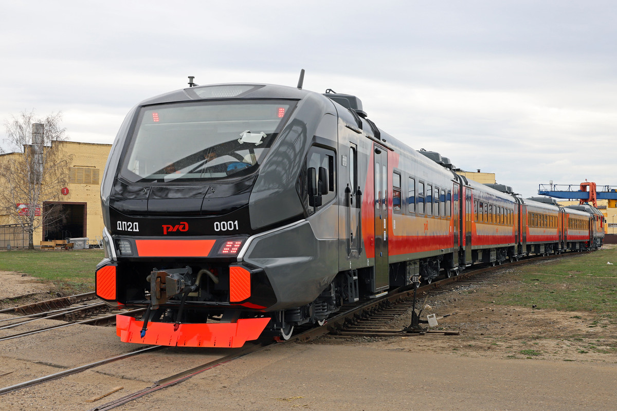

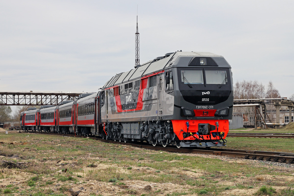

Первый дизель-поезд ДП2Д, произведенный ТМХ, начал проходить испытания.
Дизель-поезд ДП2Д выполнен в концепции PUSH-PULL и состоит из локомотива и модифицированных вагонов электропоезда.

Про немцев, да! У них тепловозы Eurorunner (2 МВт)  и электровозы EuroSprinter (6МВт) 4-осные,  весят до 90т
у нас: тепловозы пассажирские ТЭП70 (3 МВт) и маневровые ТЭМ18дм (1 МВт)  и электровозы ЭП2К (5МВт)  - все 6-осные,  весят до 130т  - выбирать просто не из чего.
Хотя вот  "перспективный" электровоз  ЭМКА2 (0,5 МВт),  4-осный  , 90 тонн,  https://tmholding.ru/upload/EMKA2.pdf и его инкарнация тепловоз ТЭМ23 (0,36+0,36 МВт)  построено целых 2 + 11 штук.

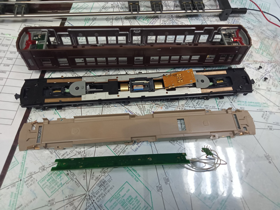

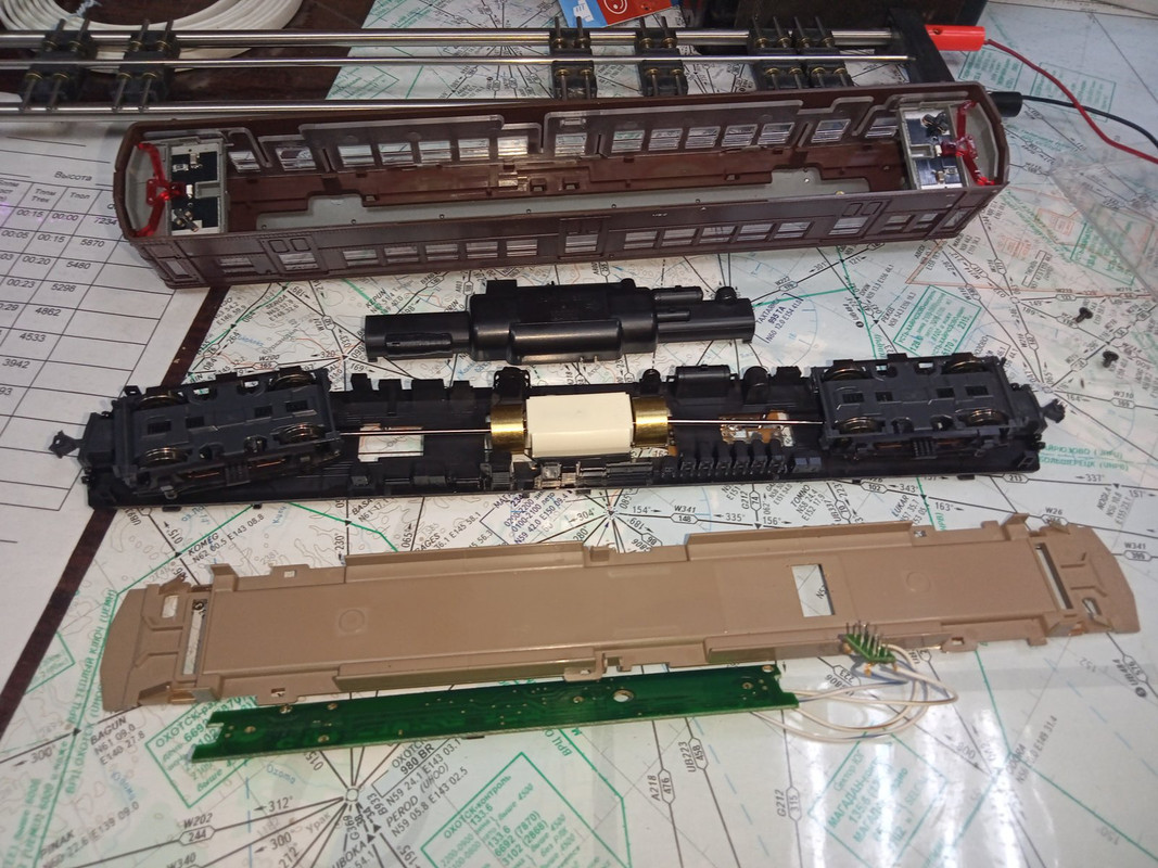

ха, вот откуда у като идея разместить мотор под полом.
« Последнее редактирование: 06 Мая 2025, 12:40:35 от Сергеевич »
Что называется "с языка сняли", Сергеевич.
Только я хотел посмеяться, что у них новое поколение инженеров смотрит как сделано в моделях, а потом делает так в реальных поездах  :))
