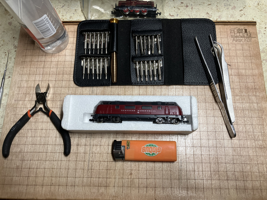

Обслуживание (и как оказалось ремонт).
Давно был куплен и даже немного катался приятный Roco V200 артикул 21030.
Но потом как-то начал запинаться ну и встал в очередь на ТО.
Вот дошли руки.
Крышка снимается после выдёргивания всех буферов))).

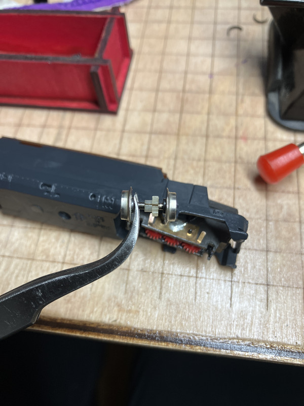

При осмотре колёсных пар была выявлена лопнувшая шестерня которую пришлось удалить.
запчасть "Radsatz (wheelset) 90323"
Предположительно из-за смазки.
Оказалось, что смазка превратилась в смолу, а местами почти в лак. Смазку растворил спиртом и вымыл прямо под оборотами.
Почистил всё.
Смазал своей правильной смазкой (это отдельная тема, но напишу - это Rubber Grease by TOYOTA).

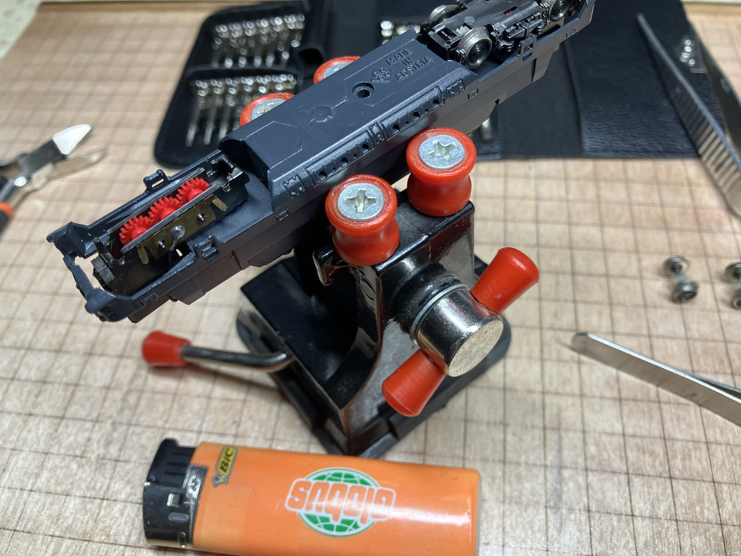

Т.е. сейчас минус одна приводная колпара?
А что за тисочки? Вроде на Али такие видел. Ролики мягкие или не очень?
  • Сообщений: 2522
Re: Обслуживание Roco V200 артикул 21030
« Ответ #2 : 20 Декабря 2023, 21:55:00 »
но как -то упустил момент со съёмкой.
Да я тоже особо не снимал. Это, кмк, не очень то и интересно потом смотреть.
Ссылка на каталог без ВПН не открывается, кстати.
Да. Проверил сейчас. Не открывается из Windows почему-то. Из LINUX 30 минут назад открывалась. VPN или TOR у меня нету там.
А что за тисочки?
JAS 4185
Ролики совершенно дубовые и сами тиски тут подошли только потому, что лок наполовину металлический.
Вакуумный зажим никакой из-за плохой резины.
Есть идея как его зажим доработать. Благо резьба M5 - можно что угодно подставить под ролики. Думаю вырезать из фанеры некий аддон.

Мда, нейлоновые шестерни на колпарах при масштабах энки - это прям болезнь. Лопаются, зараза.
У меня уже пара локов лежит. Думаю, надо апгрейдить на латунь.
