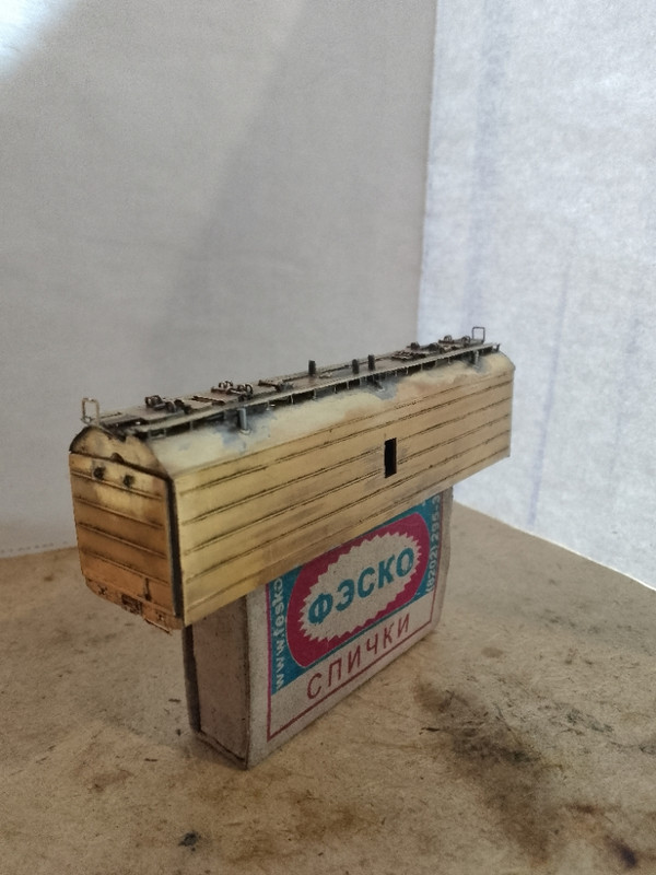

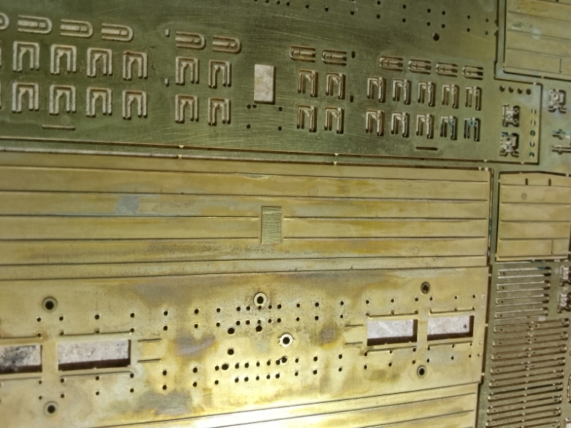

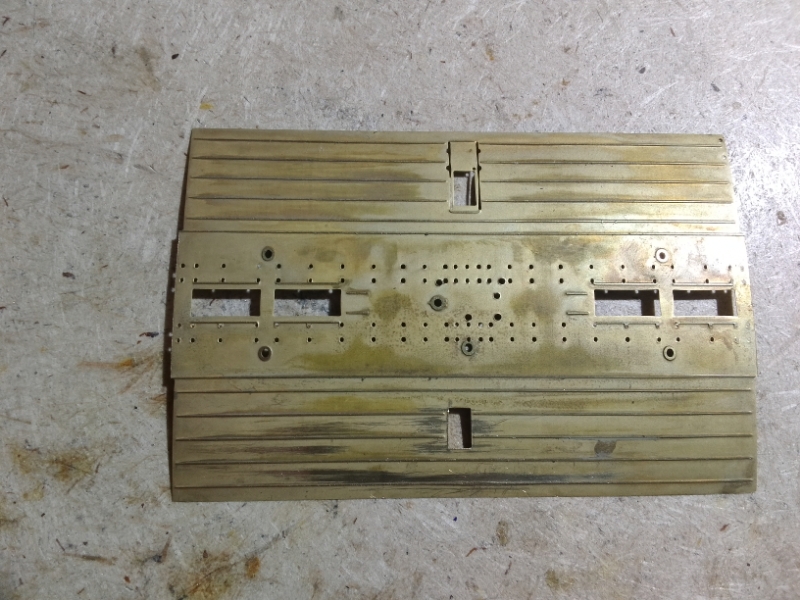

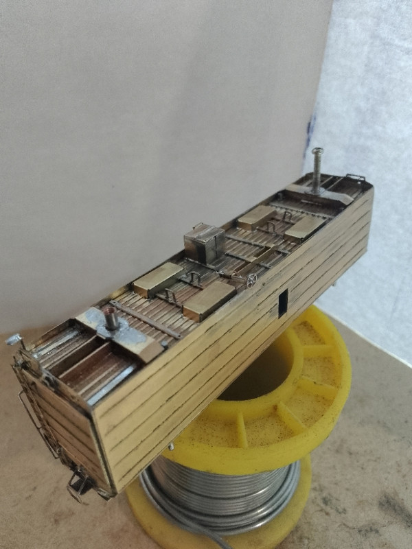

Ну а теперь показываю на общий суд что получается  (начинаю считать ошибки и просчëты).
И первое что увидел что окно то я не до конца залил и сквозного травления не вышло.
Но всё же решил окно вырезать.

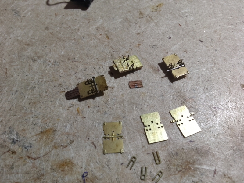

Далее начал собирать силовую часть.
К сожалению я так всё и не сфотографировал. На силовую часть натянул шкуру и начал собирать торцы и торцевые люки.

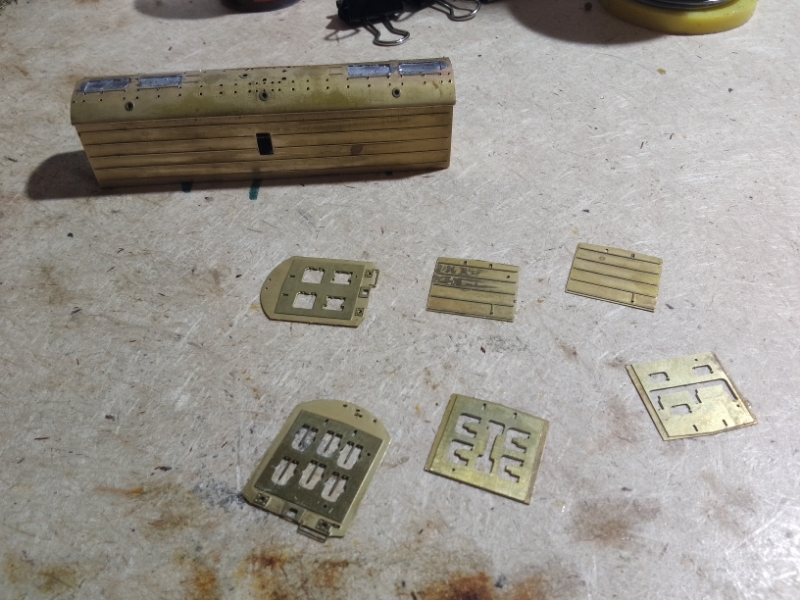

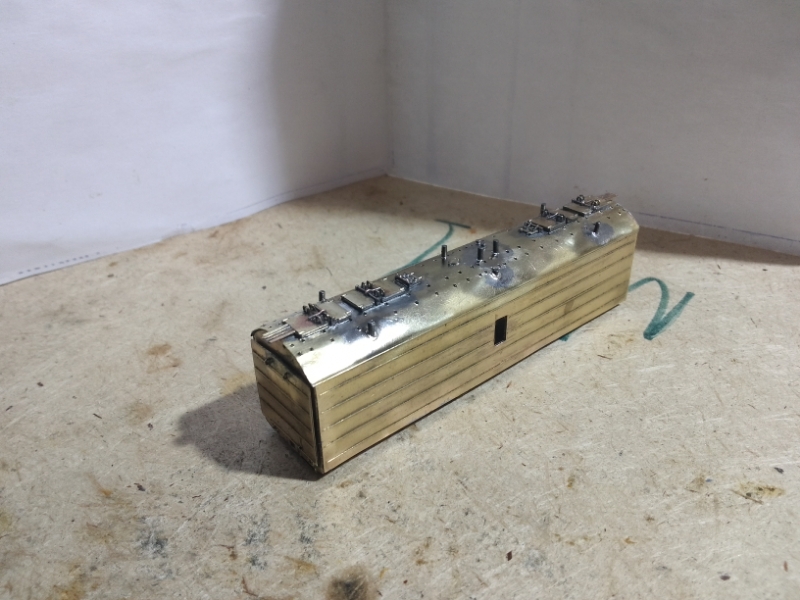

А далее приступил к сборке верхних люков, точнее бутербродов верхних люков.
Ну и смонтировал их на крышу.
И как видно неправильно :-\. Но перепаивать не стал, пусть лучше так останется чем вообще всё испорчу.

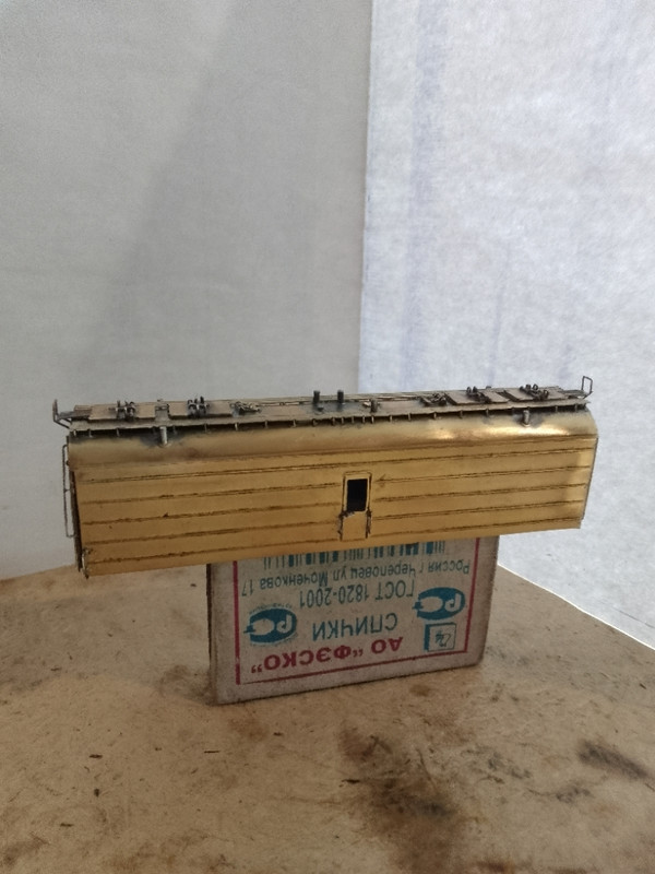

На сегодня кузов собран за исключением дефлекторов.
Есть что исправить и добавить, следующий хотелось бы семигофровый сделать да и нужно ещё что то о сцепках подумать так как выдалась возможность напечатать а узел так и не успел придумать.
Всем добра, буду дальше низ собирать.

Очень даже хорошо получается.

Леонид, получается супер!
В каком виде/формате макет отдаёте?
Сколько стоит и где у вас травят, сообщите пожалуйста, хочу попробовать реализовать кое-какие идеи.
И ещё вопрос, вот этот внутренний каркас для прочности?

Крышевое и люки конечно супер получились!  ;D Что с подвагонкой планируете?

Вагон хорошо вышел, особенно мелкие детали. У травла есть свои преимущества и свой "шарм".
Эпоха и тема не совсем моя, по соответствию прототипу не могу ничего сказать в качестве отзыва. Интересно, как его можно поставить на ход и предусмотрены и "заделы под какие-то конкретные сцепки и телеги?

Всем доброго времени суток.
Макет я отдаю в пдф формате а вот цены увы подросли, нынче один лист стоит 1600р, делают мне как и раньше тот же человек из Екатеринбурга.
На ход конечно же буду ставить а иначе зачем же тогда делать. У дочери весь пс на рапиде, сегодня сидел и думал как воплотить крепление сцепки и вроде бы придумал. Также изменил все недочёты, наверное, собрал новый шаблон на семигофровый и отправил на травление.

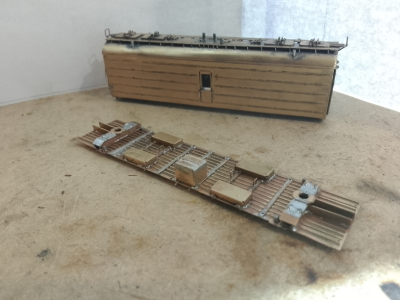

Так же осталось и время подсобрать раму.
Собственно вот что получилось до зачистки от лишнего.
Завтра надеюсь основную часть закончу а как получу следующий лист, хоть это будет к сожалению не скоро, дособираю до конечного результата.
Всем нам побольше времени на реализацию задуманного.

Всём доброго времени суток.

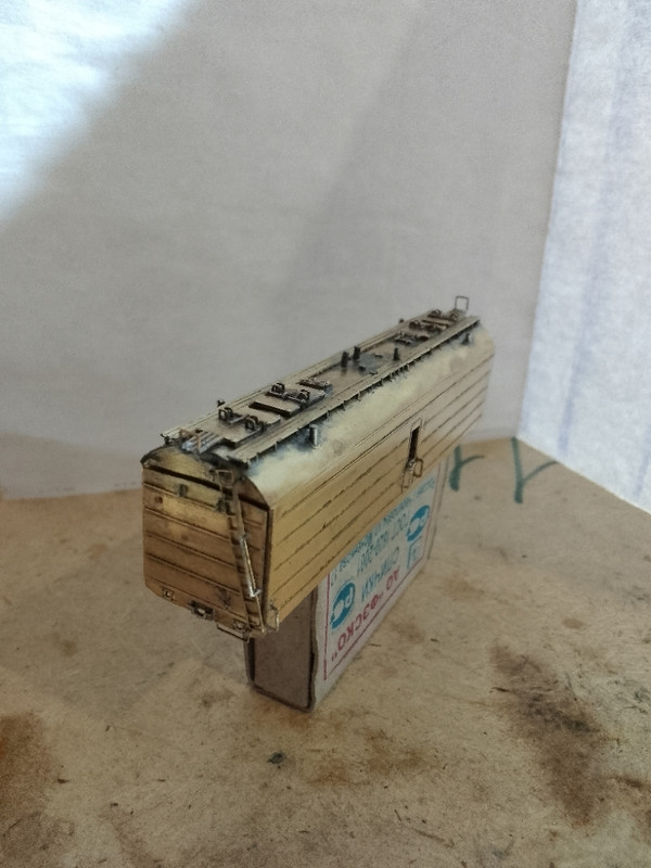

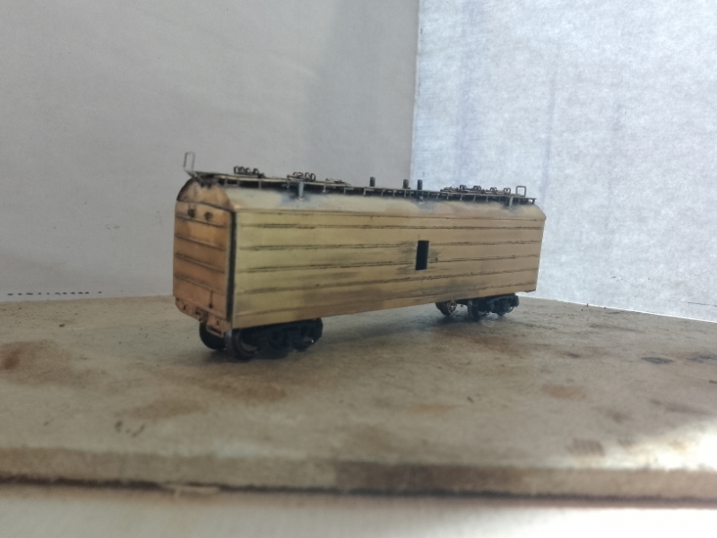

Ну вот прошло ещё один день когда была возможность позаниматься моим вагончиком.
В принципе всë собралось как задумывал и делюсь результатом.
Вот так выглядит рама. Позже попробую реализовать тормозное оборудование.

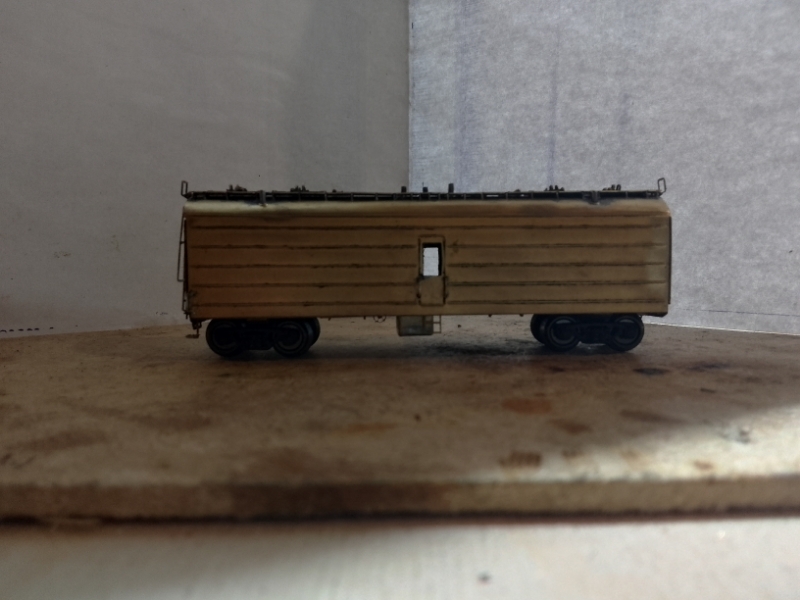

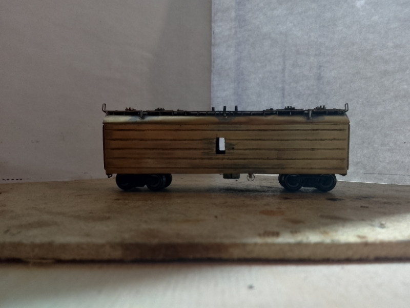

Вот так выглядит вагон на данный момент. Нужно ещё придумать как сделать дефлекторы.
К сожалению у меня нет возможности хоть как-то его покрасить чтобы посмотреть как он будет выглядеть хотя бы в грунте, сейчас он сильно блестит и какие-то нюансы можно не рассмотреть и потом будет очень жаль что не исправил сразу.
Всем удачи и хороших моделей.

Спасибо за Ваши ответы ранее. В предновогодней суете замылилось, а между тем всё очень интересно.
Большой лист?
Лист толстый? Гофры по бокам это же как-бы остатки не снятого материала, верно?
Вообще, не тяжёлый ли вагон получается по итогу? И вот эта рама внутренняя интересная у Вас.
В чём Вы проектируете? Меня интересует именно проектирование с листовым материалом в CAD.
Хочу перейти с фанеры на травлёнку))) но фанера то не гнётся особо поэтому Inkscape мне почти хватало до сих пор.
Вот такой мостик  хочу вытравить)
