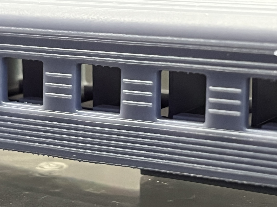

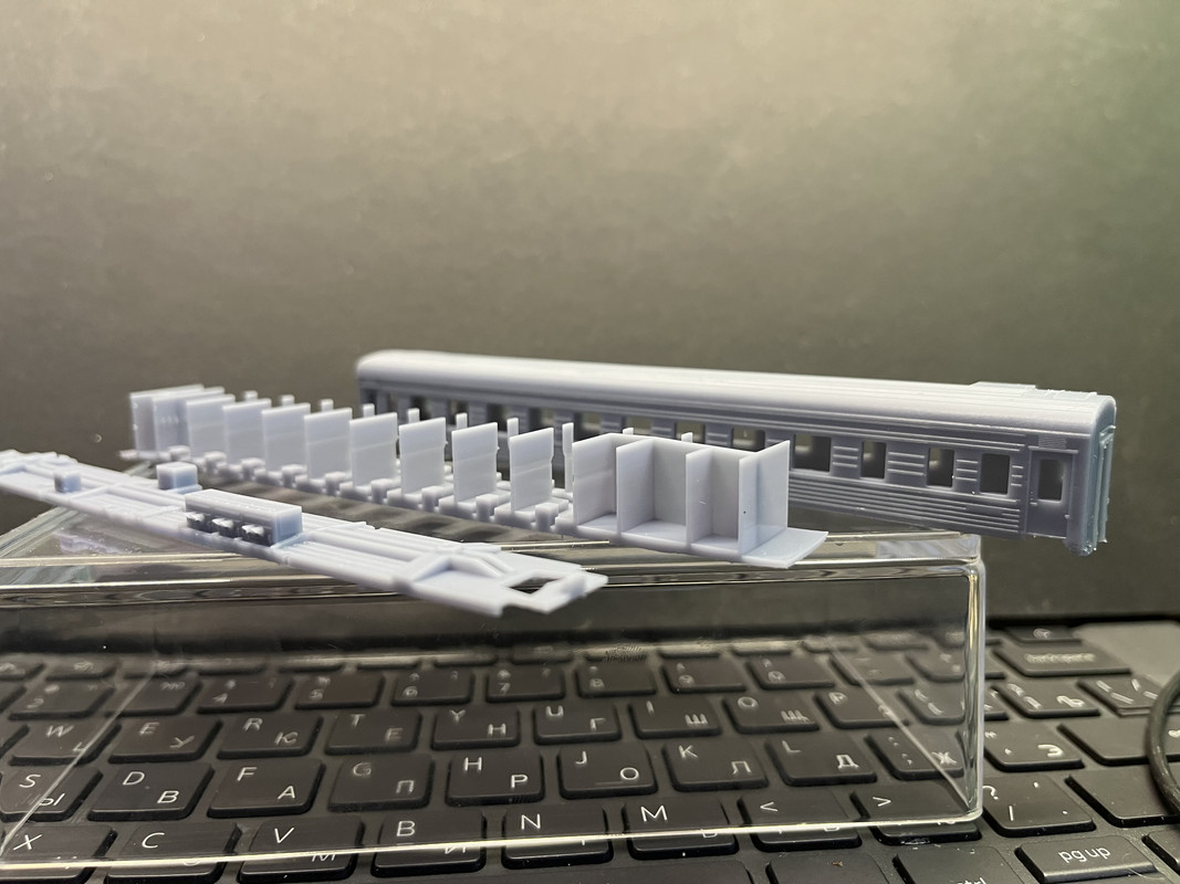

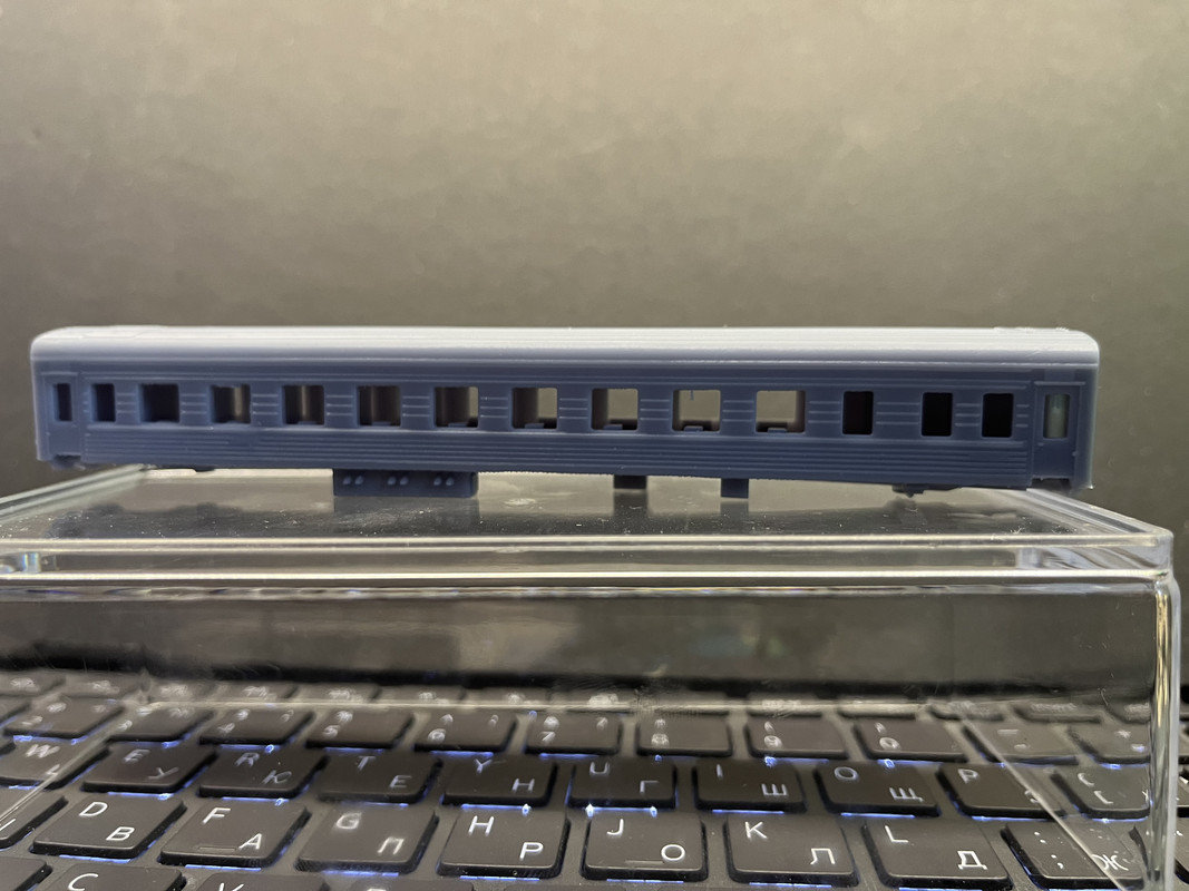

А пока не удержался, отложил все в сторону и сделал совсем тестовую печать...

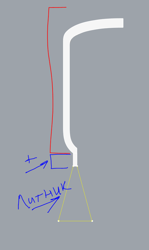

Да, главное пожелание - найди нормального литейщика, который сможешь отливать вагон без деформации корпуса, без запарывания нижней части вагона и не заливая окна. По поводу нижней части - возможно имеет смысл у мастер-модели делать внизу 1-2 миллиметра выступ, чтобы можно было нормально присобачить литник и не портить модель, а потом по этому выступу можно отрезать литник и его  можно просто сточить , не повреждая сам корпус.
Идею проиллюстрировал немного:
Предположим, что красное это половинка корпуса вагона в разрезе:

Про отливку - согласен. У Димы нижний край с одной стороны всегда был косячный.

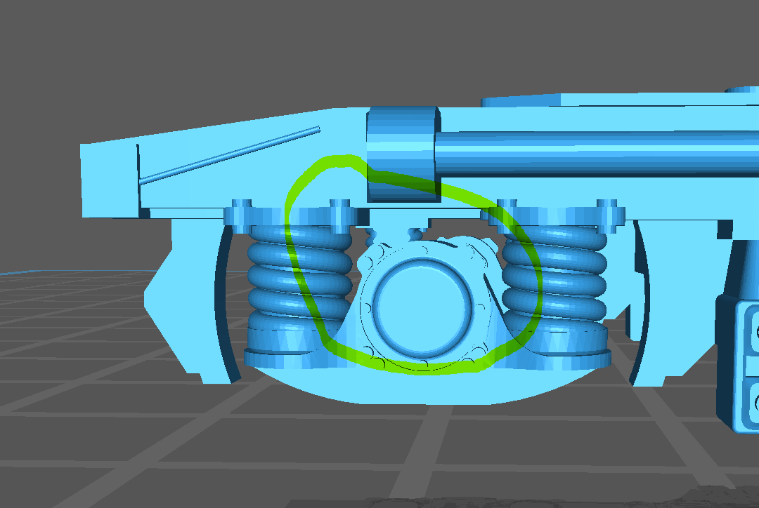

Вопрос про телеги.
Сейчас она выглядит так - то есть, букса с одной стороны только крепится.
Насколько нужна такая копийность? или можно сделать ее не ажурной (закрыть изнутри просвет, как это сделано на Октябрях?) Не уверен просто в надежности текущей схемы.
P.S. Вскрытие показало необходимость доработки моделей и разработку некоторых деталей. В частности - суфле, переходной площадки и подвагонного оборудования. Ну и вопрос про стекла тоже остается открытым - надо подогнать и доделать бортики....
