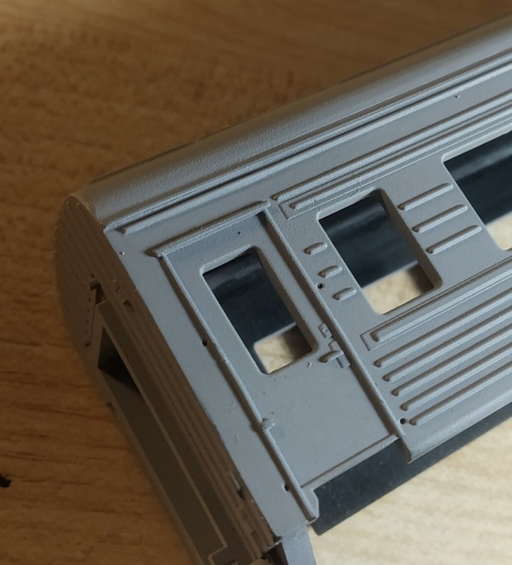

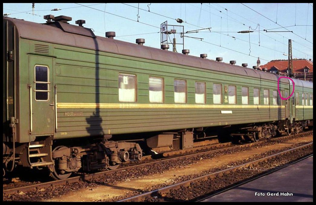

Вот как интересно все получается. Оказывается, 3d-модель из которой Дима планировал сделать серию, была разработана белорусами из  BY Models (https://dzen.ru/a/YVs8gHl9TADI0dl5) под H0. Они этот кит довели до выпуска даже!
Обращаю внимание, что ребята уже на мастер-модели удаляли лишние жалюзи над нерабочими тамбурами.
Очень похоже, тоже находил эту картинку и ссылку.
Жалюзи удалю - спасибо. я этого не заметил
+ удалю гофры в середине вагона между окнами - место для гербов

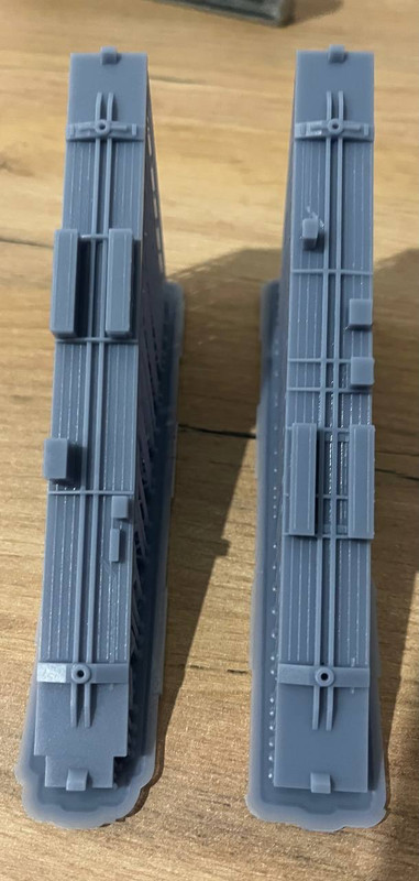

Все еще ищу схему тормозного оборудования и прочей под вагонки. То что есть сейчас меня не очень радует.

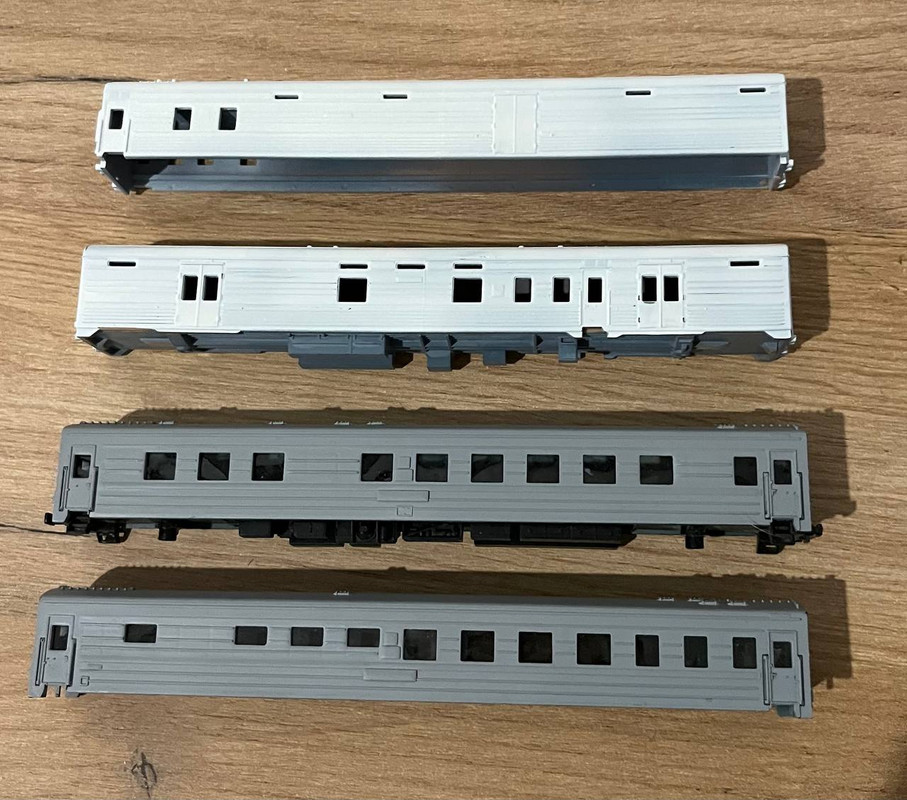

На этом фото дно от почтового и багажного но смысл понятен.
Пришла посылка с мастерами, в том числе ресторан и буфет...
Если найти правильную схему подвагонного для них - можно будет сделать нормально, а не использовать Ашет.

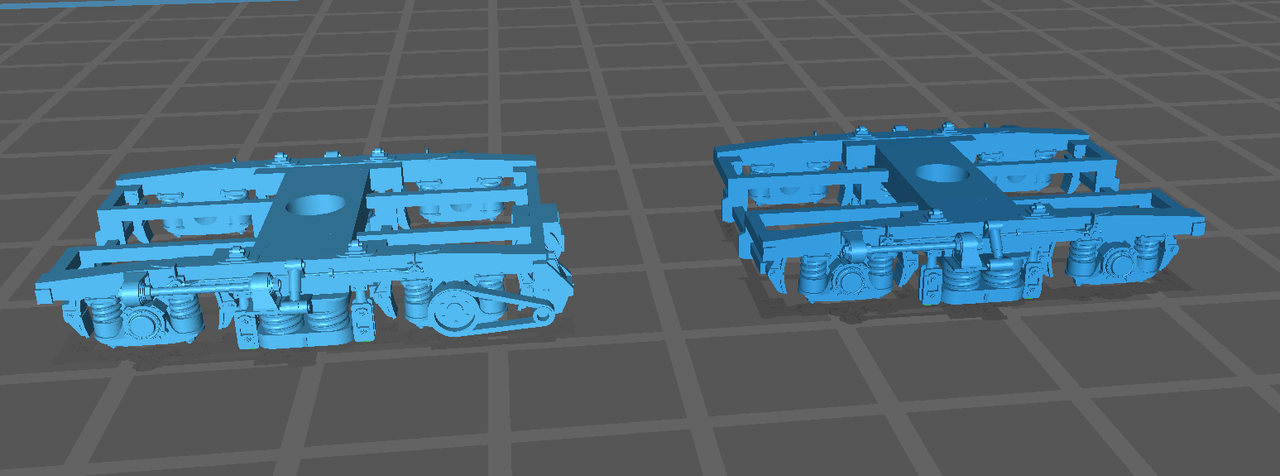

Ну и спасибо Стасу (Lem) за правильные (имхо) телеги
