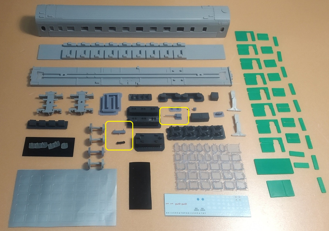

но это так, мое личное мнение, тебе как производителю виднее, меня лично, устроит вариант корпуса с внутрянкой (полки, стенки), можно без стекол, как с китами Камушкина ресторана и буфета было, хотя там есть стекла, но я их пока не распечатывал  ::) боязно
исходя вобщем из посадки на платформу от Ашета.
может выпустить предтираж на минималках по записи, собрать отзывы и уже дополнить до полноценного кита? те кому нужен полный кит скорее всего подождут, тем более что это ожидание, как показывает опыт бывает весьма долгим... а корпуса и на предтираж и на полноценный кит можно отлить одним заходом

Спасибо! то что нужно.
Теперь осталось решить, нужно ли делать дно для буфета и ресторана? Читал, что ашетовские не очень подходят.
Вадим конечно со стеклами круто сделал, это решает вопрос прозрачности и скорости изготовления - рамы льются/печатаются, стекла фрезируются.

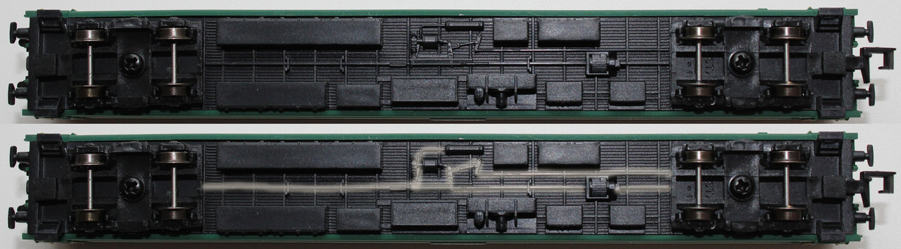

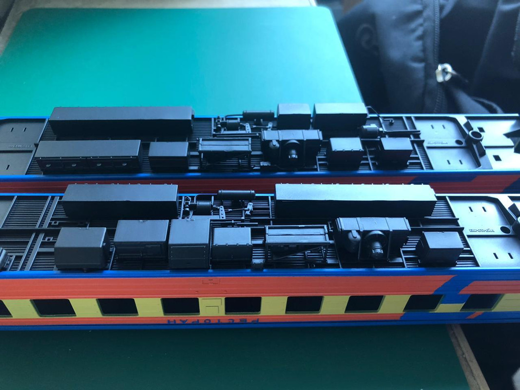

Вот ещё откопал у себя в архивах фото сравнения подвагонки купе и ресторана (ресторан снизу на первой и спереди на второй). У буфета, насколько я знаю, подвагонка как у купе. Но может зависеть от конкретной модели.
С уважением, Илья.

Ещё хоте отметить отличия в подвагонке плацкарта и сидячки: у плацкарта 821 на один ящик больше (назначения не знаю). С другой стороны, вроде, всё одинаково. На рендерах и на пробной печати этого не увидел.
По поводу подвагонки ресторана - согласен. Камушкин делал ресторан и буфет Аммендорфа.
Илья.

Уважаемые коллеги,
Фото прилагаю.
Илья.
 ;D  Верно! На рендере нет этого ящика… получается что рендер для сидячего 61-837? Или этот ящик мог быть и снят?

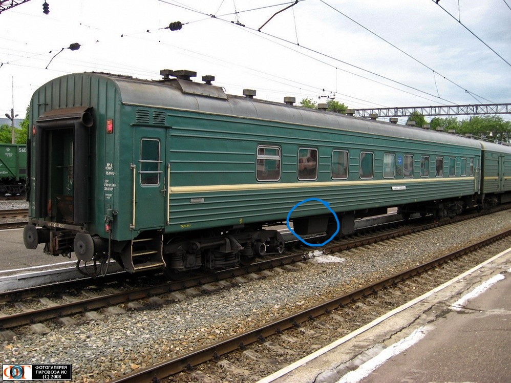

Почти на 100% уверен что это бельевой ящик, доступ к которому через люк в проходе - сброс использованных комплектов?
Это реально во времена СЖД (70-е -середина 80-х) бельевой ящик (для использованного пассажирами белья), иногда, на усмотрение проводника - как запасной угольный, на практике (по крайней мере у нас в Сибири в голодные 1980-е годы) проводники их использовали (за отдельную плату от страждущих, как на почте))) зимой для перевозки мясопродуктов для перевозки из более сытого Омска в более голодный Новосибирск. Сам принимал участие в получении кур от бабушки в Омске в Новосиб своей семье. Как - отдельная история...
Доступ к ящику - в полу вагона в проходе, открывался ключом проводника, по-моему обычным треугольником (не суть важно).
Сам лично помогал худосочной проводнице отдирать крышку этого ящика и выковыривать мясопродукты, за что был освобожден от оплаты))) Мне было 15 лет.
