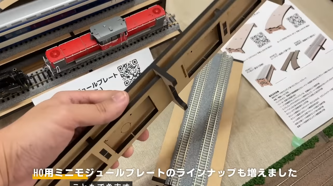

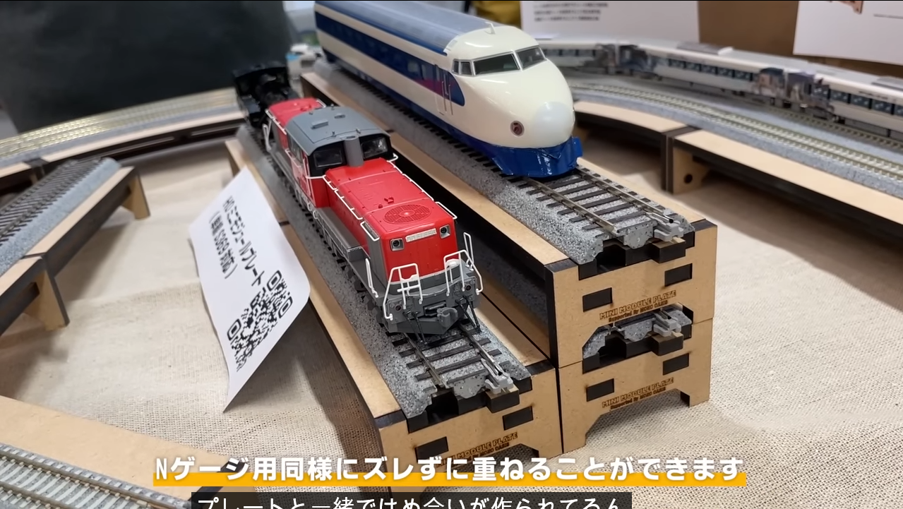

А вот этого ролика я не видел!
Тут способ придания жёсткости выбран иной, не П-образный профиль (П-образный анфас не в счёт).
Тут два параллельных скреплённых слоя - верхний и нижний. Наверное это более оптимально при такой толщине МДФ. И да, это тоже МДФ как и Diorama-Kun.

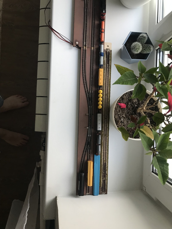

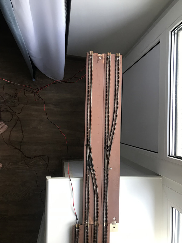

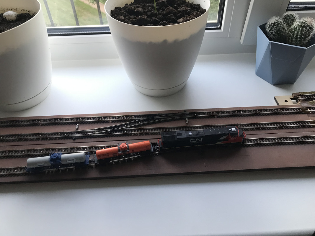

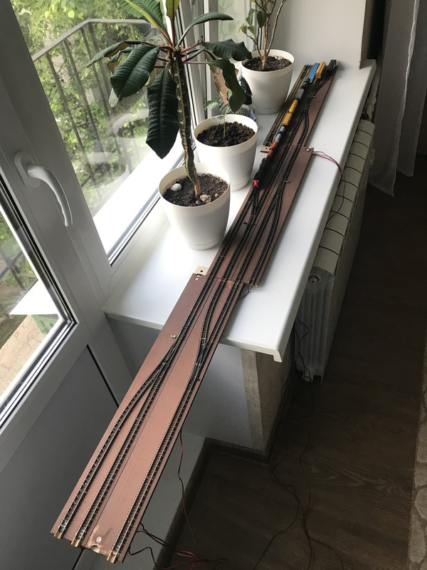

Хотел добавить про соединители.
Во-первых, латунные втулки припаяны к основанию. Делал для механической прочности, не для проводимости.
Во-вторых, некоторые я разрезал поперёк вплоть до основы, для изостыков. При этом они сохраняют функционал как соединители.
Сначала я использовал отдельную латунную втулку как соединитель на одну нитку. И крепил винтами к рельсу или рельсам. Да, для этого необходимо переворачивать модули и попасть на мелкий винтик. То ещё занятие.
Потом думал, что бы такого засунуть внутрь, чтобы оно работало как пружина. Оплётках от провода, свернутая в спираль трубочка из-под сока и ещё несколько вариантов.
Эти варианты тоже работают. Стык держит, рельс прижимается. Но соединитель мелкий, все равно не удобно. Четыре соединителя между двухпутными модулями сложно установить.  Изолированный стык не сделаешь.
И вот так за пару месяцев пришёл к крайнему варианту - две втулки, припаянные на основу для плат.
Винты там оказались не нужны для прижима к рельсам. Соединители сохраняют упругость. В крайнем случае прижимаю пассатижами губки - и вуа-ля!
Винты использую для крепления питающих проводов, как видно на фото.
А когда сделал изолированные стыки с поперечным пропилом, то понял, что он будет полезен на всех соединителях.
В итоге соединители работают отлично на протяжении уже десятка складываний-раскладываний модулей и смены комбинаций.
А главное, что за пару вечеров я себе с десяток наделаю ручным инструментом с денежными затратами 100₽ на колодки и 60₽ на основу для платы..

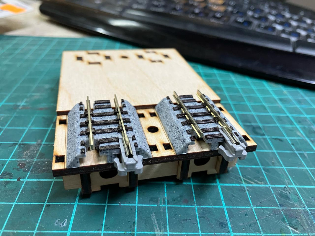

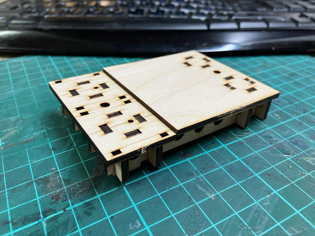

« Ответ #21 : 01 Марта 2024, 12:06:52 »
Здравствуйте, Никита!
Фото проектов, которые вы приводите по теме, не отображают путевого развития. Все кольцевые, как увидел. Стрелки заложены в эти концепции?
Вы совершенно правы. Когда речь заходит о путевом развитии то мы сразу скатываемся с темы...
...с темы T-Trak на тему сборки каких-то индивидуальных модульных макетов которые (может быть) можно будет подсоединить к T-Trak чего пока по факту не было.
Но!
Как только я сделаю первые модули типа "Diorama-Kun" - я обязательно покажу, что путевое развитие на модулях возможно! Вообще возможно всё, было-бы желание!
Есть мысли модернизировать этот соединитель, но для этого нужен доступ либо к фрезерному, либо к 3D печати. Жду подходящего момента или знакомств для коллаборация. Коммерческие конторы дорого просят, как по мне.
Первое, что хочется, заполнить пространство между двумя втулками. Вклеить туда что-то, или сразу сделать такую основу, где это пространство заполнено.
Да, есть идея сделать совместимый с T-Trak коннектор из 3D печати с впечатанным туда металлом для контакта/не_контакта.
Пока я начал делать так для перехода на произвольный рельсовый материал (это если есть запас KATO-переходников 29 мм).
Тут переходник выводится на уровень 70 мм от стола, как положено в T-Trak, а за ним идут любые рельсы на подложке:
Это для вот этого проекта, разработанного мной для нашего Коллеги: https://forum.nscaleclub.ru/index.php?topic=8504.msg160124#msg160124
Но!
Если нужны соединения под углом, что порождает стрелка - то буду смотреть внимательно Ваше решение и буду думать.

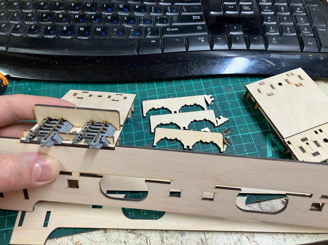

я прошу прощения. Не знаю имеет ли смысл заводить какую-то новую тему.
На всякий случай пока под спойлер кладу видео от того же товарища Шигемона из Японии. Похоже на те же модули только уже в законченном виде. Это по сути очень похоже на то, что мы ранее обсуждали. Я склонен всё же вернуться к своей первоначальной идее об изготовлении именно такого типа модулей по длине рельсового материала. По ряду причин рассматриваю TOMIX.

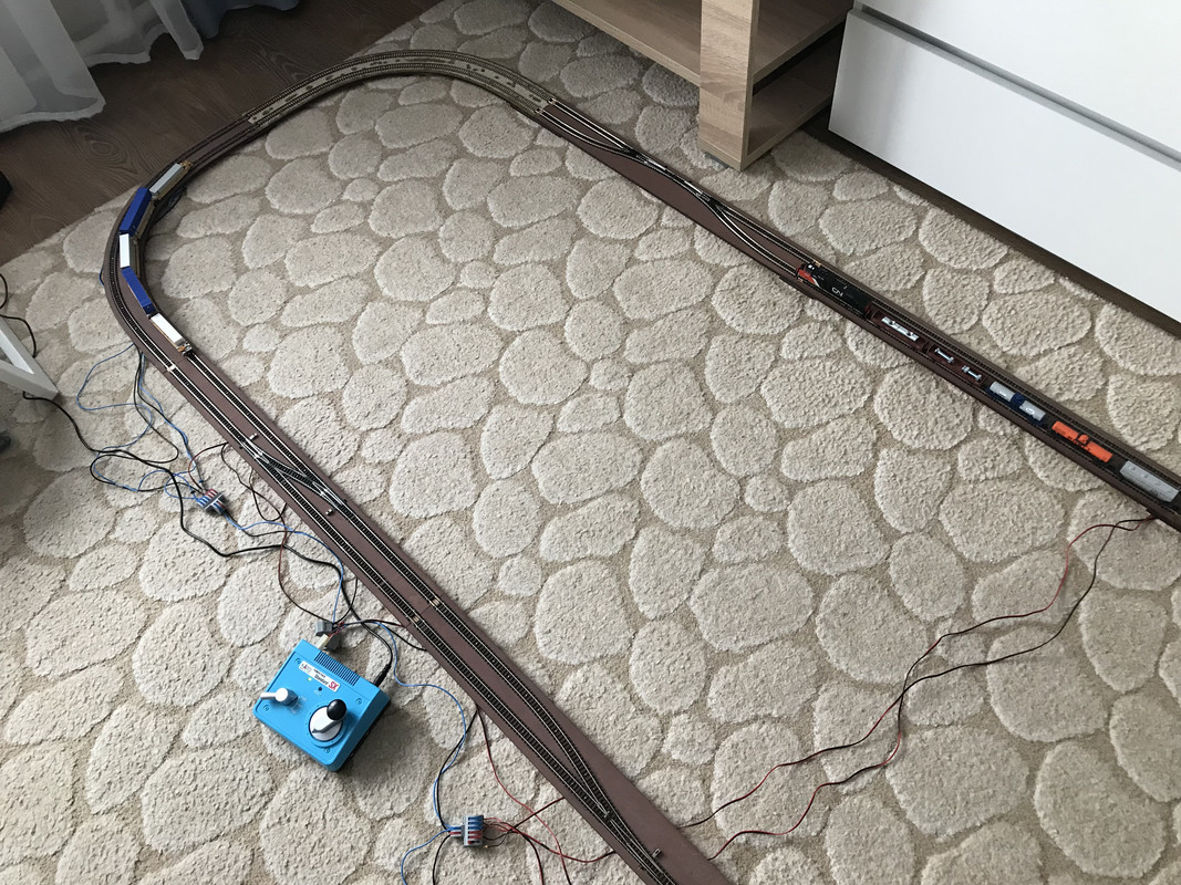

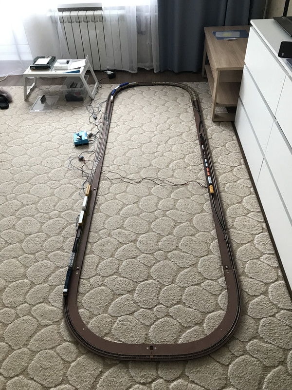

В свою очередь как раз собирался поделиться отснятым с недавних домашних поктушек.

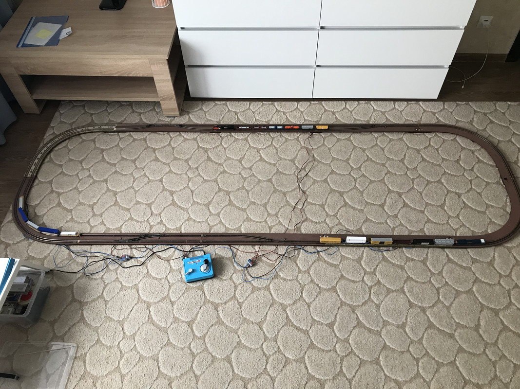

На данный момент основания модулей использовал все имеющиеся. Пока делать ещё не собираюсь. Получился овал 2,4 на 0,6 м.
Re: Вариант модульной системы в N
« Ответ #25 : 22 Апреля 2024, 14:00:22 »
Nikita Rebrov
Никита, для покатушек отличная система у Вас! Как говорится, ничего лишнего, ничто не отвлекает!

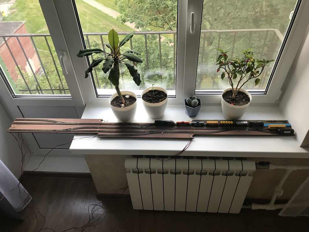

« Ответ #28 : 22 Апреля 2024, 16:56:22 »
Да, подтверждаю, что на полу не удобно.
Кажется, писал, что систему делал с прицелом повесить на стену как полку, когда появится возможность. Возможно, перенести модули на широкую раму, чтобы место для сцены появилось.
А пока комбинирую модули, меняю надоевшую схему на новую. Ищу, так сказать. Сейчас вот собрал так, чтобы было два разъезда. Гонял по очереди поезда по большому кругу. И ещё третий состав ждал своего локомотива.
« Ответ #29 : 15 Июня 2024, 21:24:06 »

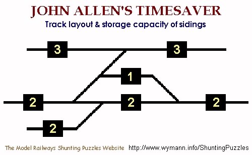

Ранее писал, что дособираю оставшиеся модули и соберу что-то наподобие John Allen’s Timesaver.
Вот что получилось у меня:
Прям по оригинальным правилам головоломки играть не собирался. Но схема мне понравилась для манёвров. Нужно только ещё сделать карточки вагонов, чтобы обозначать пункты назначения.
Если кого-то заинтересовало, то можете почувствовать механику в игре для яблочных смартфонов:
