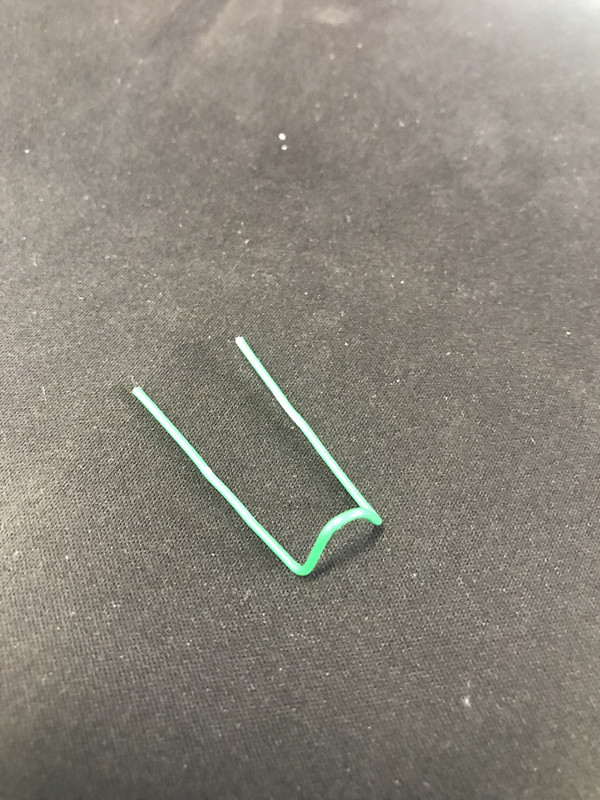

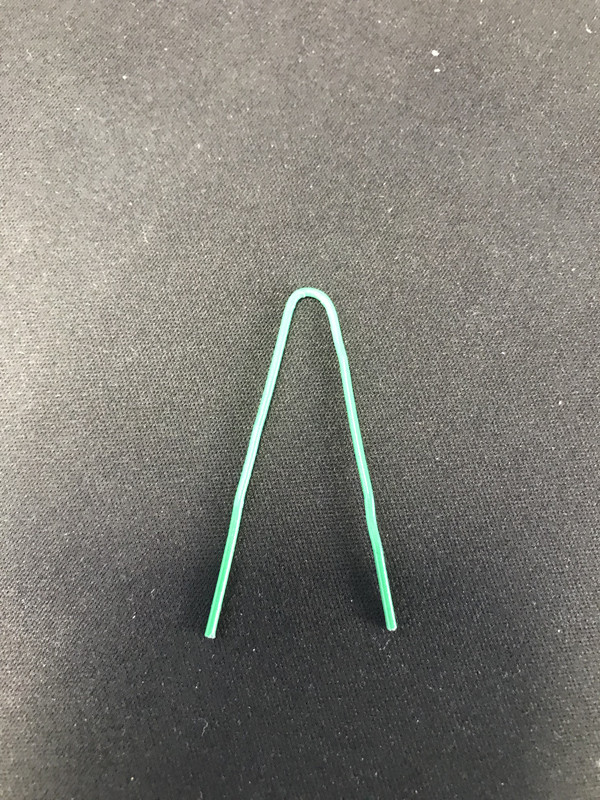

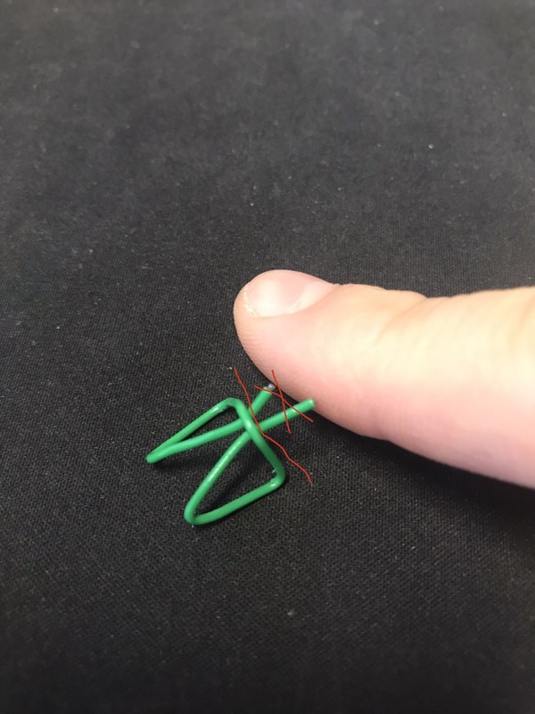

заметят тупиковые упоры а-ля ЮСА, сделанные из скрепок.
Никита, а можете по-подробнее про изготовление тупиков рассказать? По Вашим фото не очень понятно. Я сегодня на работе гнул цветные скрепки всяко, но на Ваши мало похожи. Как Вы проволоку закольцевали? Термоусадкой?
Оффлайн Nikita Rebrov
  • Сообщений: 110
  • Репутация: +34/-0
Re: Вариант модульной системы в N
« Ответ #61 : 19 Сентября 2024, 17:49:44 »
Лучше гнуть инструментом. Получаются более маленькие радиусы изгиба. Но аккуратно. Повреждается покрытие.
Вступающие концы обрезаю и заправляю под верхний изгиб.
Оффлайн Kolun66
  • Сообщений: 317
  • Репутация: +189/-0
  • Откуда: Асбест Город-карьер
« Ответ #62 : 19 Сентября 2024, 18:56:17 »
Да, всё просто. Спасибо! Изначально не мог понять, куда концы проволоки деваются.

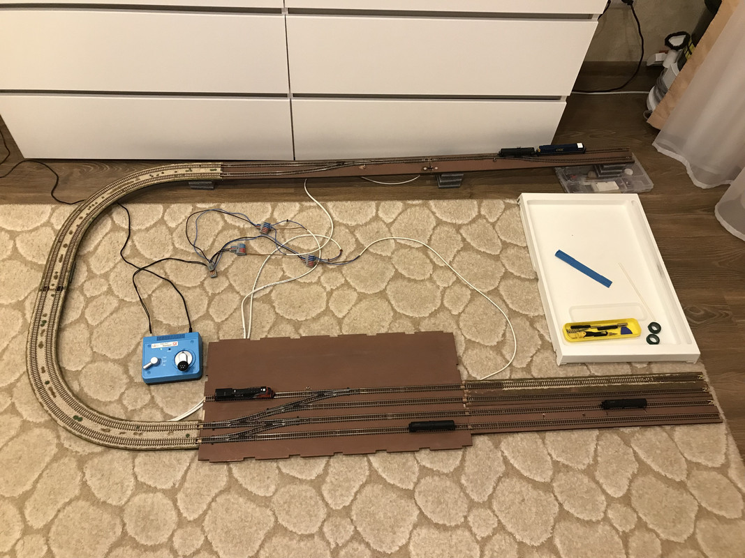

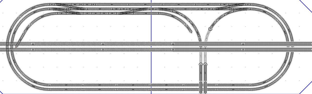

Здравствуйте, форумчане! Не знаю куда лучше обратиться, но после долгих вопросов в ВК, пусть это пока будет здесь. Вообще я ТТ участник питерского модульного клуба. В вечных холиварах о том, какой масштаб лучше я выразился о том, что если сравнивать N и H0, то Энка лучше, и меня уговорили сделать ТТ-Н модуль, чтобы привлечь на покатушки и Энщиков тоже (небольшое количество ашноликов со своим овальчиком у нас есть). Я проектирую два модуля общей площадью 2400х700мм с прямой двухпутной транзитной ТТ-лышей сверху и двухпутным овалом с небольшим путевым развитием и выходом во внешний мир по стандарту Т-Трак снизу.
У меня есть несколько вопросов:
- куда спросить, есть ли Т-Тракеры в Питере и интересно ли им это учитывая то, что в модулях ТТ в Питере приято 130мм от пола до УГР, соответственно ТэТраки будут несколько ниже, но довольно высоко от пола?
- годится ли такое путевое, и используют ли ТэТракеры расцепители в своих покатухах для маневровых работ? Мы в ТТ, к сожалению, в манёвры вообще не играем, а хотелось бы познакомиться с карточками.

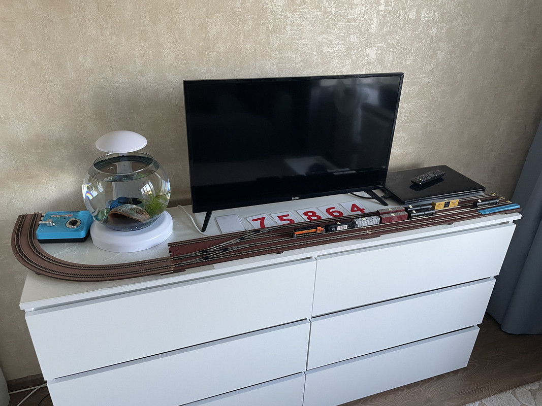

« Ответ #73 : 22 Марта 2025, 21:50:55 »
Доброго времени суток, коллеги по хобби!
Делюсь небольшой зарисовкой в продолжение моей темы:

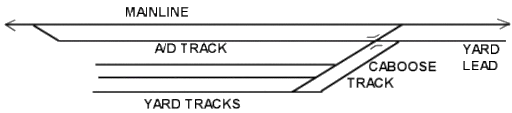

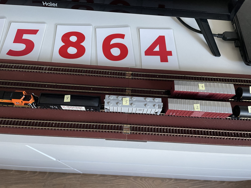

Взял крышку от модуля Т-TRACK RUS, которой сто лет в обед, и уложил небольшую горловину «станции».
Вот убеждаюсь, что воображение - это главное в нашем деле!
В этой схеме вообразил себе небольшую сортировочную станцию.
Наружный путь - главная. Внутренний радиус - вытяжной путь сортировочного двора.
Второй от края путь - прибытие/отправление.
Третий и четвёртый - сортировочные.
И тупи для маневрового (через переключатель питание).
Воображению очень помогла часть стать из сайта NRMA раздела для новичков.
Относительно скоро предстоит переезд. Мечтается, что смогу «отжать» пару квадратных метров на постоянной основе под макет: полки, ниша для хранения или подобное. Поэтому как вариант развития событий вижу постройку пару модулей T-TRACK. Вот эта станция поместиться на четвёртом модуле 1240, что очень даже приемлемо и удобно. Сейчас я ограничен толщиной модуля - на шкаф стопку модулей не закинешь.
Ещё если внимательно посмотреть на схему, то можно увидеть здесь схему Inglenook 5-3-3 - головоломки, в которую планирую завтра покатать :D

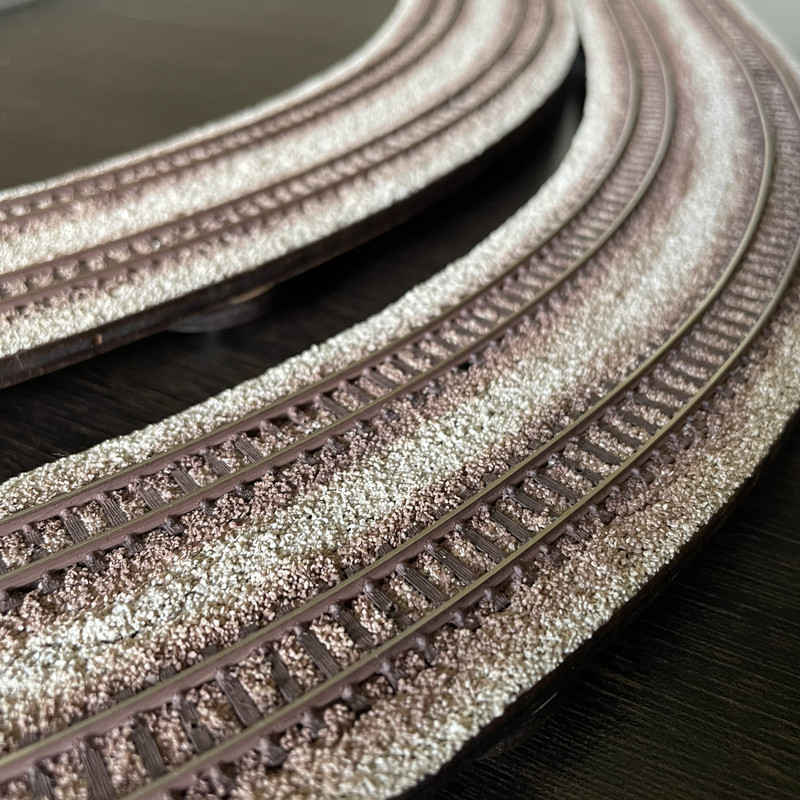

« Ответ #74 : 25 Августа 2025, 10:02:04 »

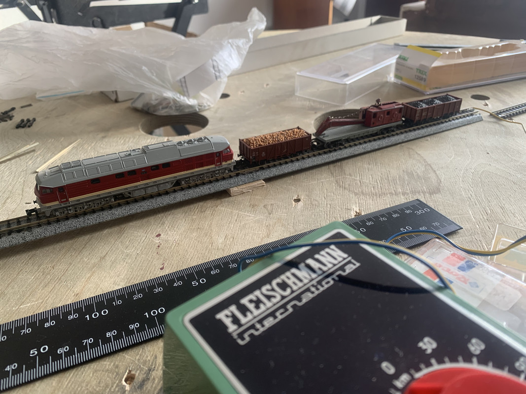

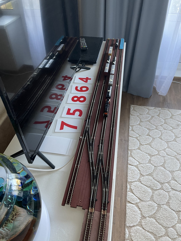

Макет продолжает существовать и потихоньку меняется.
Заказал новые основания модулей, на четыре пути длинной по 620 мм, чтобы «сортировочный двор» вписывался в концепцию. Немного оформления добавилось.
А здесь играюсь в Inglenook:
