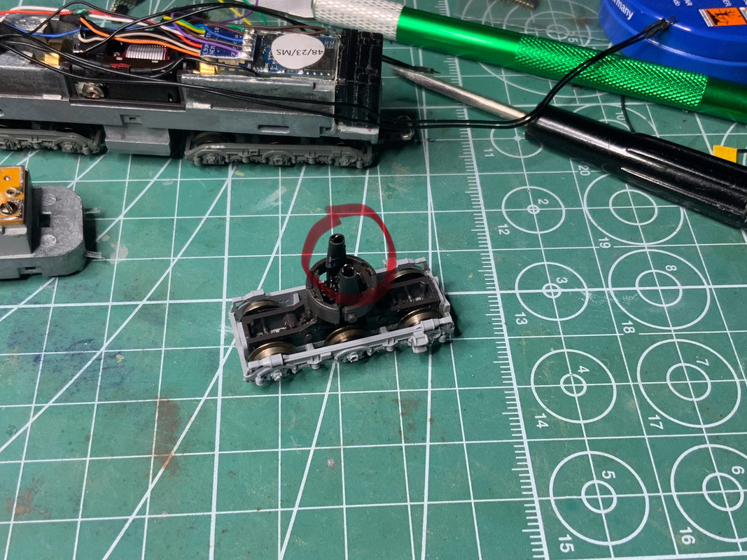

Подкорачивает коротенько в момент постановки на рельсы. В аналоге особо это не беспокоило, а вот в цифре роковский мультимаус вырубается и его нужно из розетки вытаскивать и опять вставлять. Дальше всё работет хорошо, проблема только момент установки, когда тележками туда-сюда двигаешь. Всё уже 10 раз пересмотрел. Непонятно. Ну вот, вроде , нечему там коротить.

Может не коротыш, а какой-нибудь всплеск паразитный. В быту так бывает от импульсных блоков питания, например ноутбука, втыкаешь в розетку - аж щёлкает. Декодер есть возможность временно другой перекинуть?

Нет, без декодера та же история. Где-то на токосъёме коротит.
Методом научного тыка проблема вроде бы решилась. Одел на токосъёмные штыри термоусадки. Уж где оно там коротило, непонятно. Визуально ничто ничего нигде не касалось.

У меня как-то на блохе Tm-2/2 контакт мотора, после нагрева последнего, начинал коротить на груз и причём с обеих сторон! Похоже там был изолятор вставлен но предыдущий хозяин его потерял, видимо. Так я лаком изолировал. Причём лак намазал на груз).
