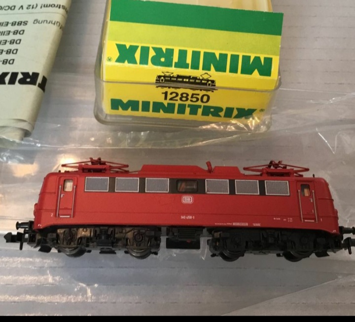

Minitrix 12850
« : 07 Марта 2024, 18:54:08 »
Здравствуйте.  Подскажите насколько хорош или плох. Какой двигатель,освещение,ходовые качества? Есть ли место под декодер? Думаю приобрести-продавец молчит.

Про ходовку очень интересно узнать. На карданчиках?
  • Сообщений: 1406
Re: Minitrix 12850
« Ответ #3 : 07 Марта 2024, 20:08:08 »
У этого Трикса, скорее всего, один из полюсов запитан на массу. У меня только один столь старый трикс и мне эта схема не понравилась, похоже, контакт между массой и телегами подвержен окислению. Плюс такой переключатель рельс/пантограф выглядит хлипким. О ходовке. У меня есть более поздняя модель 140-го от трикса - 12569, у того нет карданчиков. Два червяка на оси электродвигателя крутит шестеренки телег.

Червячная передача,как раз не нужна. На двух японцах поменял движки на 5 полюсов,и ноль результата. На одном правда есть маленький плюс,начал трогаться более плавно.
Вообще кто делает только карданную передачу? Или более нормальную передачу на колпары без "дребезга"?

« Ответ #6 : 07 Марта 2024, 23:22:41 »
Если под "японцами" имеются в виду КАТО или Томикс, то ВСЕ они ПРЕКРАСНО ходят с червячными передачами и на 3-х, и на 5-полюсных, и на движках с пустотелым якорем!
Наличие кардана - источник вибрации и лишнего шума при движении (особенно в кривых).
На каких конкретно?
5-полюсные движки именно для плавности при трогании и движении на малом ходу ставятся. Больше никаких "чудес" от них ждать не стОит.
И потом: плавность трогания в ОЧЕНЬ большой степени зависит и от используемого БП! (На аналоге БЕЗ ШИМ плавности трогания не добиться по-любому.)

Tomix 2122 и Tomix 2204 жужат очень сильно. Плавности при трогании добиться не могу. Может из-за locomaus.  Хотя V200 от Roco на карданах ходит тихо и трогается очень плавно.
А там точно карданы? В ранних у Tomixa пружины стояли. Позже червячная передача.
Re: Minitrix 12850
« Ответ #9 : 08 Марта 2024, 17:42:55 »
Ничего удивительного, ведь обе эти модели - образца 2001(!) года, а в те годы модели Томикс вовсе не славились техническим совершенством.
"На грош пятаков" не купить! Чудес не бывает!
Хотите тихий и плавный ход - выбирайте современные "свежие" модели.
"Пружины" не жужжат! Жужжат плохо сопряжённые шестерни.

А меня бошьше волнуют нейлоновые шестерни на осях колпар в старом триксе. Которые от старости лопаются на ура.
На Roco карданы,  наTomix-ax пружины,на них и менял моторы,чтобы добиться плавности . Теперь понял-увы и ах.
Я не знал что у них ещё червячная передача есть. Как она себя показывает,по сравнению с карданной?

Дело не в типе передачи, а в том, что на поздних Томиксах (примерно с 2007г), стоят нормальные моторы с маховиками.

Точно! Я как-то и не подумал об этом! На Roco,  как раз стоит маховик!!!. Как раз из-за маховика и получается плавный разгон и торможение! Вот и работает ШИМ с маховиками.
Пружинный привод - это прошлый век? Примерно,как Piko 80-ых?
