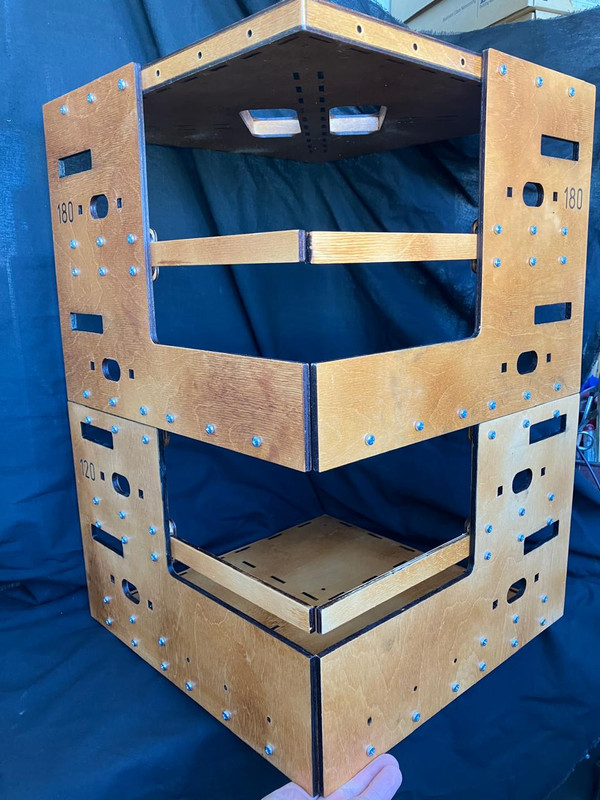

Здравствуйте!
Как я ранее указывал, я сразу озаботился тем, что любые модули T-Trak, в том числе угловые модули T-Trak, придётся перевозить.
Изначально в моей концепции нужно было снять боковины и на закладные гайки привинтить другие боковины - транспортировочные.
Из за большого запроса на T-Trak модули концепция съёмных боковин пока отставлена и родилась новая концепция более универсальная для любых T-Trak модулей.
Первоначально была реализована такая концепция как описано тут: https://forum.nscaleclub.ru/index.php?topic=8437.msg161330#msg161330
Но неудачно там всё было, заморочено и по итогу не универсально и главное сомнительно по надёжности.
По итогу система превратилась в набор простых и понятных деталей - мощные несущие боковины (6мм) и система стекирования со скреплением. Модули могут держаться на своих мебельных болтах и дополнительно возможна установка поддерживающих элементов.
Задумка такая, что под каждый новый модуль, в зависимости от высоты оборудования модуля, могут быть заказаны и несущие боковины соответствующей высоты.
При этом боковины хотя и унифицируются по отверстиям но могут быть специфической формы, вплоть до полноценной стенки, закрывающей весь торец модуля.
Всё остальное видно на фото:

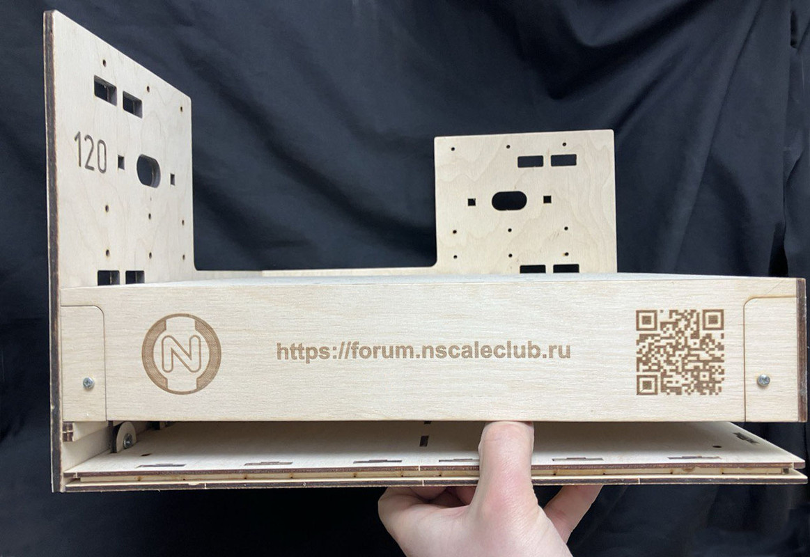

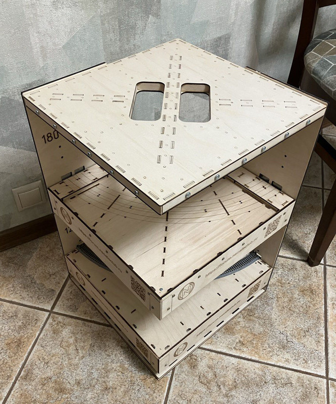

1. Вот такое дно с боковинам. Дно экспериментальное. К боковинам прикручены основания для установки модуля.
2. Первый модуль плотно вставляется и фиксируется.

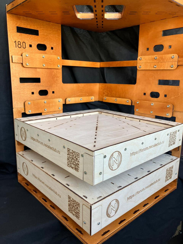

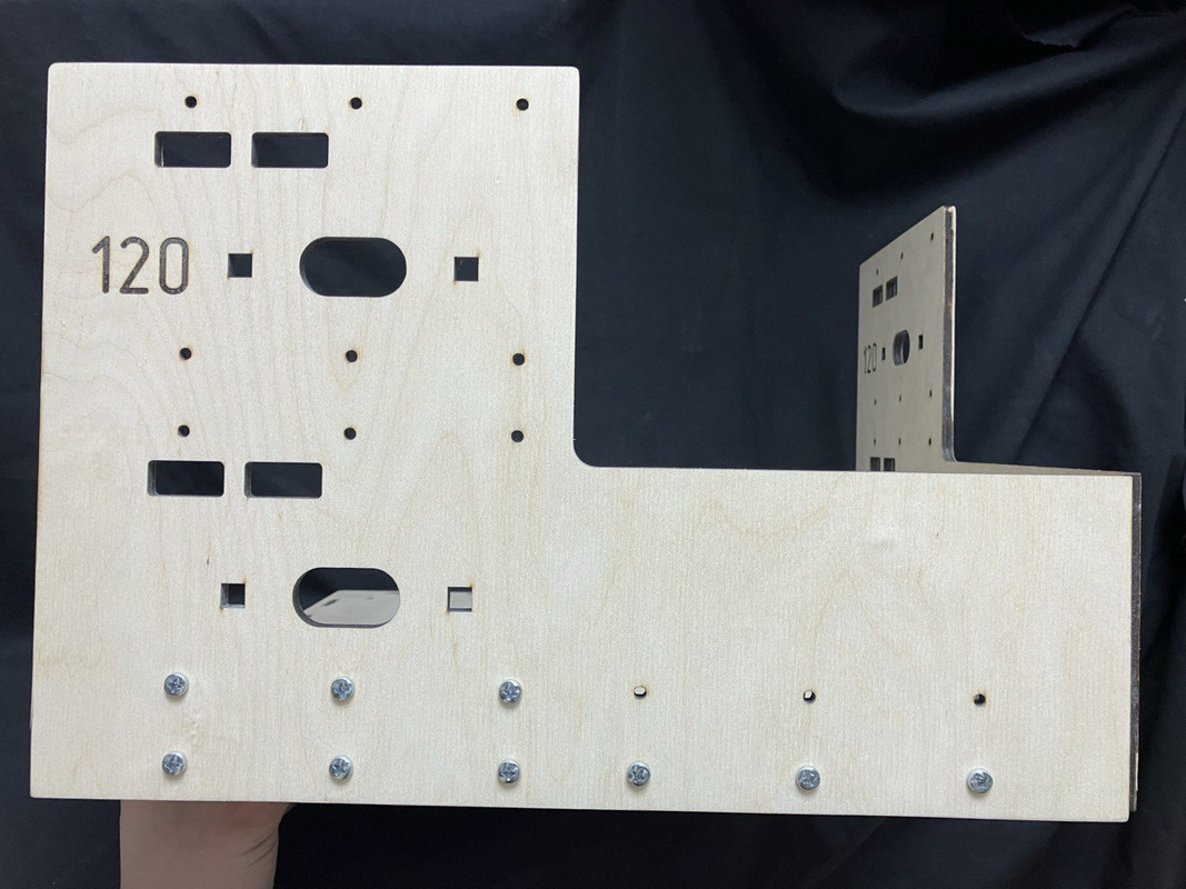

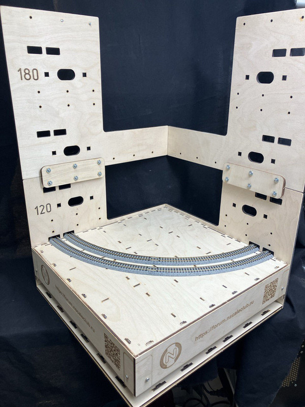

3. Модуль следующего этажа оснащается своими боковинами и наращивается сверху. Цифрами помечены типоразмеры боковин. Число в миллиметрах от плоскости модуля до крыши/вышестоящего модуля (возможная высота декора).

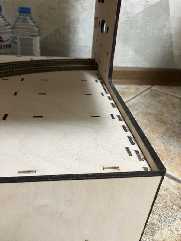

4. Боковина может по периметру иметь возвышение для защиты края отделки.

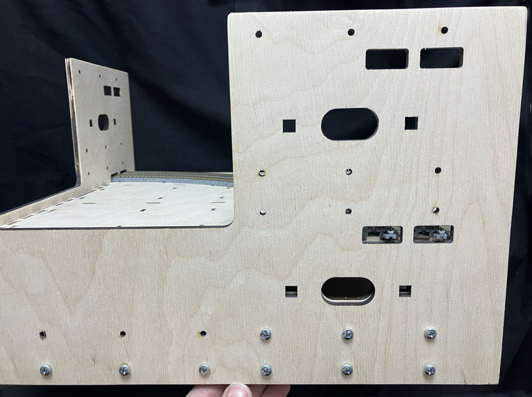

5. Вот так это выглядит изнутри.

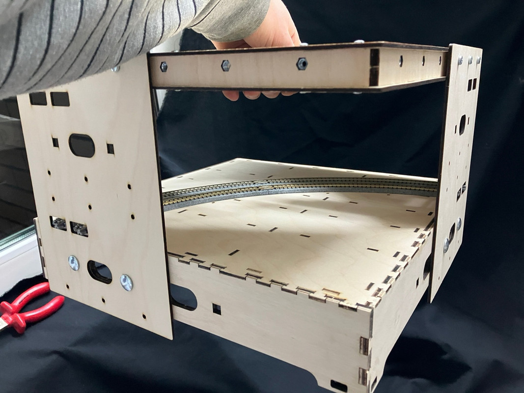

6. Вид сбоку первого уровня.
7. Для коннекторов предусмотрены прорези.
8. Можно сначала собрать боковины, а потом ставить модуль. По желанию.

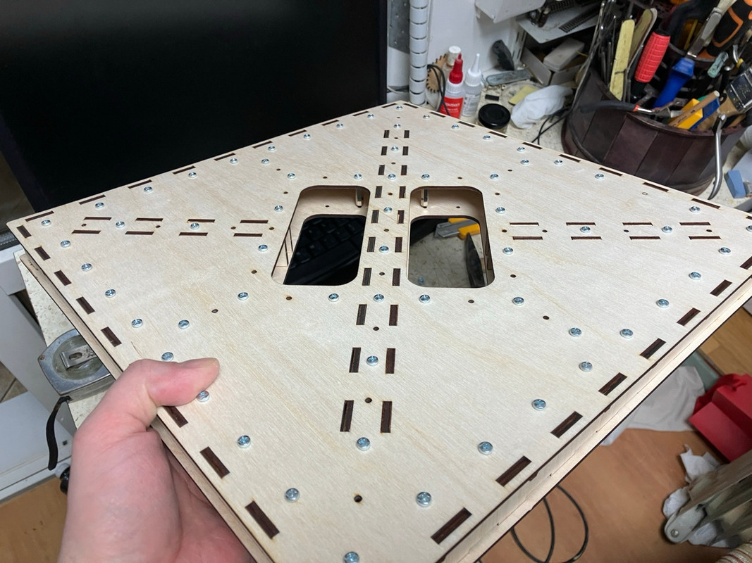

9. Сверху крыша с ручкой.
10. Вот такая итоговая высота. Если оборудования на модуле будет меньше или оно будет съёмным то на боковинах предусмотрены ещё прорези. При такой высоте можно спокойно переносить 4 модуля.

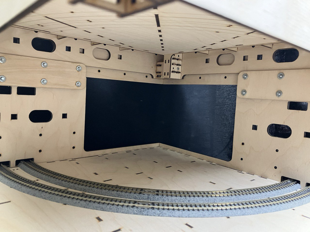

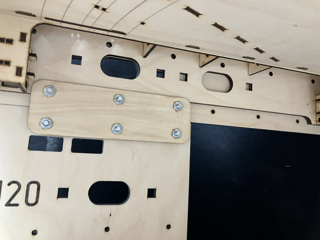

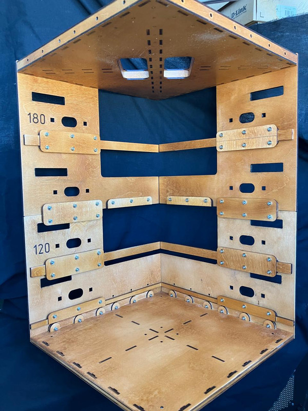

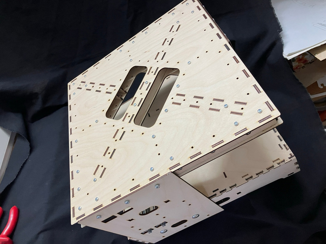

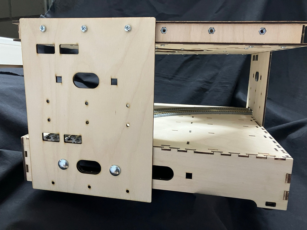

Разработал, нарезал, покрасил и установил все возможные типы навесных элементов для системы транспортировки.
Прорези для выпуска Unitrack наконечников пришлось увеличить для обеспечения возможности установки модулей без разборки конструкции.
На фото навесные элементы установлены с избыточностью. После оформления модуля, вряд-ли можно будет их так близко установить. То есть скорее всего промежуточных отверстий в следующих версиях не будет.
Длинные навесные элементы сделаны для возможности постоянного (длительного) хранения чтобы у модуля было больше опор.
Подробное устройство навесных элементов в спойлерах первого поста данной темы.
