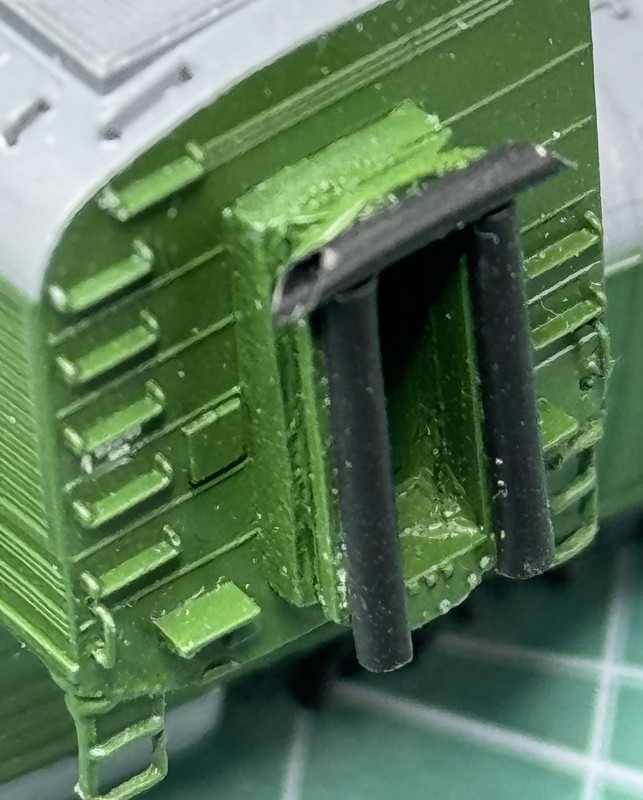

Суфле делается элементарно из чёрной термоусадки. И выглядит лучше.
Мне тоже интересно!
Эдуард, можно небольшой мастер-класс? Или хотя бы описание.
Полагаю, что нарезается кусочками и наклеивается....

Да вот недавно делал

На вагонах эта деталь чуть сложнее, там еще площадкаьоткидная и по-моему сверху что-то изображено. Нет под рукой сейчас. Но в принципе можно сделать. Спасибо за идею!

Эту площадку при желании можно из тонкой латуни вырезать. Я бы вообще с ней заморачиваться не стал, её не видно. Или только на последнем вагоне сделать. Если уж придираться, то эти площадки у сцеплённых между собой вагонов должны быть опущены, а не подняты.
ПС: Термоусадка 0,8/0,4 мм

Эдуард, большое спасибо! Супер! И не сложно!
