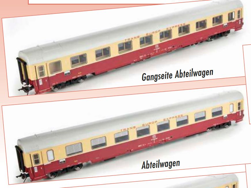

На фото два купейника, судя по названию они отличаются, вопрос- чем? Судя по фото верхний,в переводе гугла "с проходом", похож на наши. А чем отличается просто купейный?
Судя он названию, у одного проход со стороны окон (в купе 6 сидячих мест), это который Gangseite Abteilwagen, а в другом проход по середине (там идут с одной стороны купе на 4, а с другой на 2 места)... но это чисто мои домыслы исходя из названий ("купейный с проходном по стороне" и "купейный")...

Это, что типа наших плацкартов только закрытые?
Ну в плацкартах то прилечь можно, а здесь именно сидячие. Там где можно лечь - это Liegewagen, в Швейцарии их еще называют Couchette (примерно соответствует нашему плацкарту) и Schlafwagen (а это как раз то, что у нас называется купейным вагоном).

Костя, я понял, что они сидячие. Я так понял, что 2х местное купе это как в нашем плацкарте, только со стенкой и дверью.
да, так и есть!

Я полагаю, это ошибка составителей каталога. На фото в первом посте - один и тот же вагон, верхнее фото - со стороны коридора, нижнее - со стороны 6 местных купе. В наборе ПИРАТА три купейных по 6 мест и один открытой планировки 2+1 с боле роскошными креслами. Вагоны, как Костя описал, - кто-то встречал такие? - на сколько мне известно, такой планировки не бывает.

купейные и вагоны салоны = оба варианта это сидячка (на восемь купе или  два больших зала)  по 30 (курящие) и 18 мест: https://en.wikipedia.org/wiki/TEE_carriages_of_FS
хотелось бы увидеть хотя бы одно фото такого (купе) европейского вагона, они же узкие?  открытые плацкарты и сидячки это понятно.
Может-да, а может и нет. Два нижних вагона справа почтовые тоже так-же подписаны.

Дык, эта подпись означает "со стороны прохода". Т.е. фото одного вагона с двух сторон.
  • Сообщений: 1406
)) точно, и с багажным - та же история. Игорь, я это говорю по моделям ПИРАТА в энке, у меня есть этот набор, там три купейных с проходом, один открытый салон 2+1, ресторан и багажник (гепакванен - это багажный, не почтовый). Выглядят вагоны абсолютно также, как на ваших картинках. В наших составчиках на 44 странице был этот состав.
