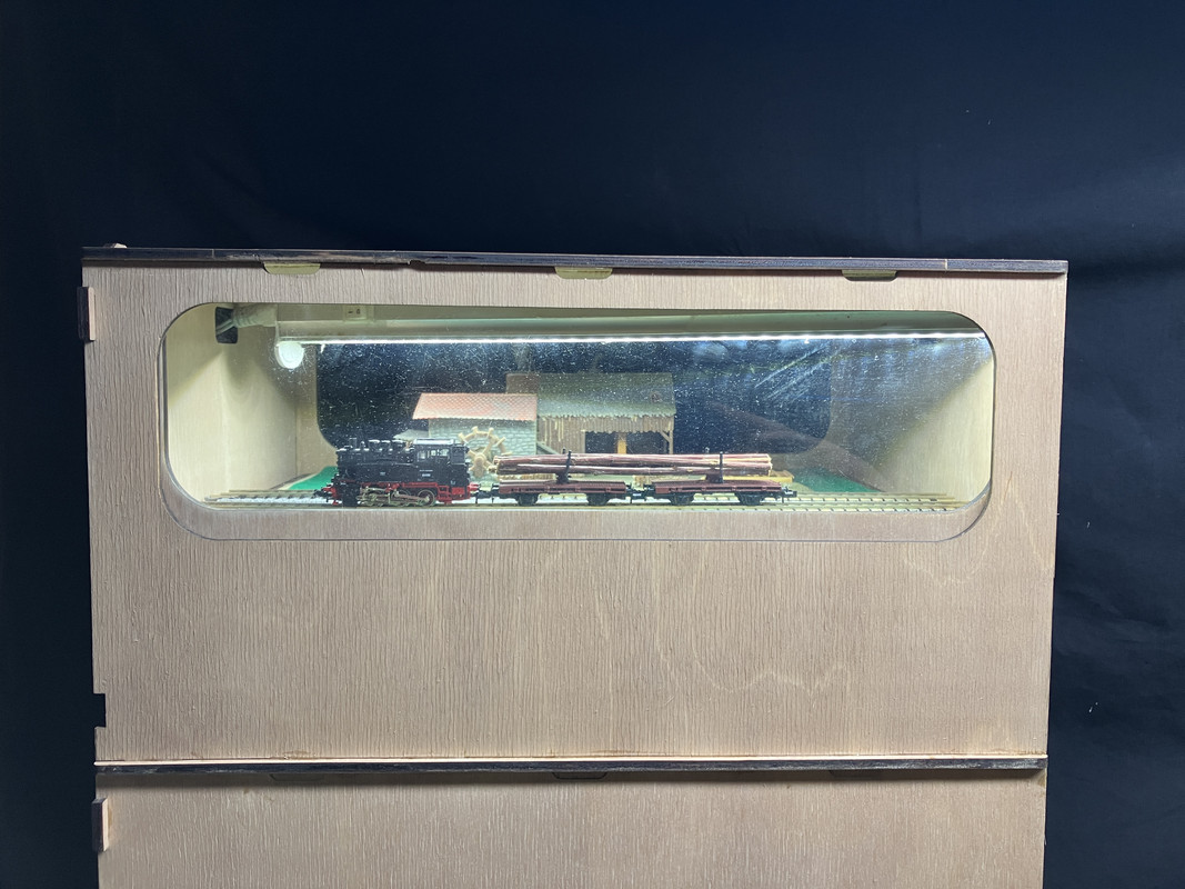

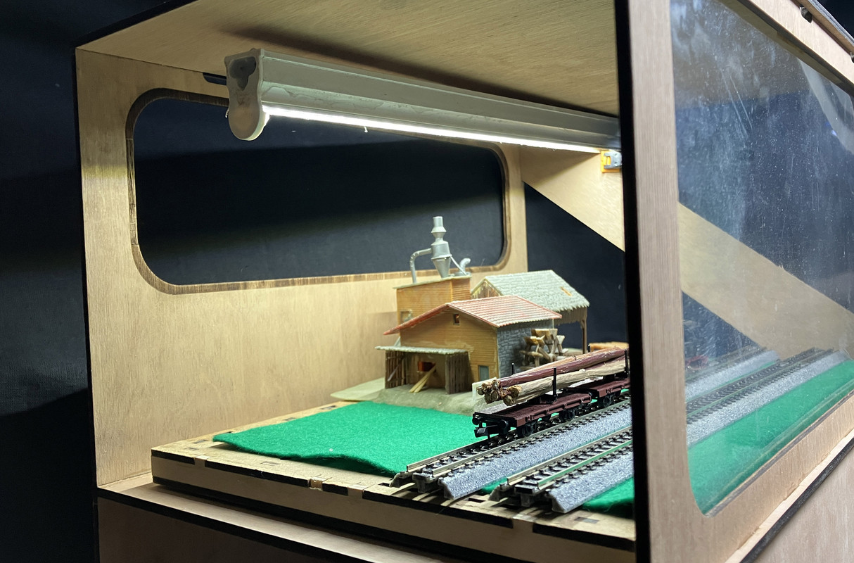

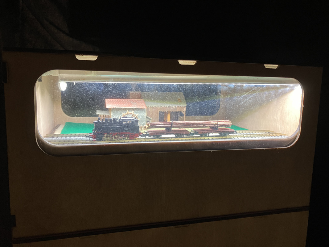

Экспериментирую в развитие концепции системы хранения/транспортировки модулей.
Хранить просто в выдвижных ящиках мне всегда казалось как-то не правильно. Покатушки 4 раза в год, ну разик внук приедет - покатаем, а остальное время? Чёрный ящик?
Для эксперимента сделал окна разной высоты - для классического T-Trak и для Diorama-Кёф модуля который снимается с основания. Концепция по ссылке: https://forum.nscaleclub.ru/index.php?topic=8294
Diorama-Кёф)
Больше окно и больше высота для оборудования на модуле. Но уже не сделать мост, ну максимум через какой-то ручеёк.

С окном и светом прикольно, можно минимакетик сделать
Только подлиннее

« Ответ #6 : 20 Октября 2024, 23:26:44 »
Вчера поздновато было уже.
Отмечу, что "стёклами" стали такие толстые плёнки от упаковки (кажется это были "сорочки муж."). Они с год у меня болтались по полкам и изрядно исцарапались))). И это не  то, что "фото так передаёт", а так оно и есть. Но зато плёнка изнутри заподлицо со стенкой (я там сделал выборку методом гравировки и точечно вклеил).
И очень важно как именно отделаны стены "хранилища". Тут просто морилка "орех", а вот если взять проф. морилку "дуб", то получается прямо супер! Но у меня в мастерской всё сделано этой морилкой "орех" поэтому так и повторил ею. Дубовую коробочку я приносил на покатушки, выглядит она топ!
И тут ещё не пошлифовано и не полачено))).

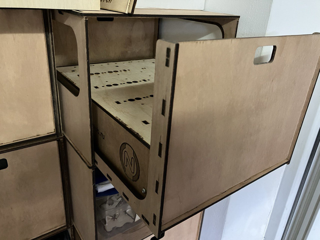

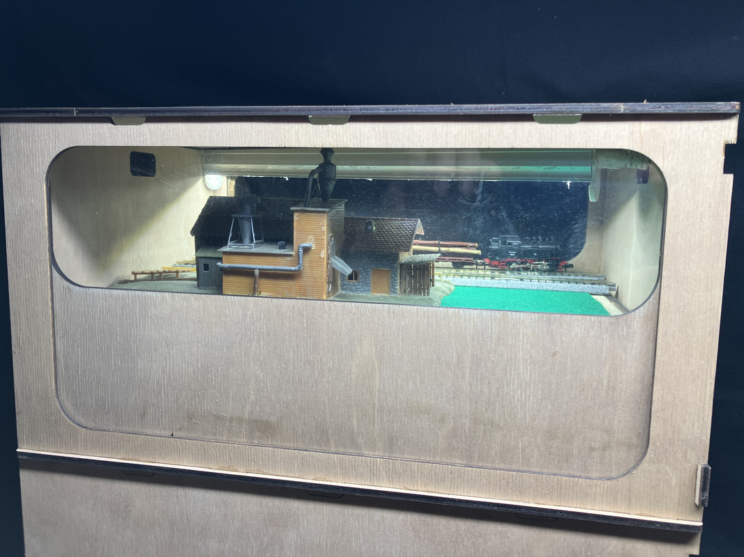

не уловил, зачем одновременно две стенки с разного размера окнами? внутреннюю можно  перевернуть, будет целиком закрыто, но "стекло" останется без защиты?
Re: Система транспортировки T-Trak модулей v.3.0
« Ответ #8 : 21 Октября 2024, 09:42:48 »

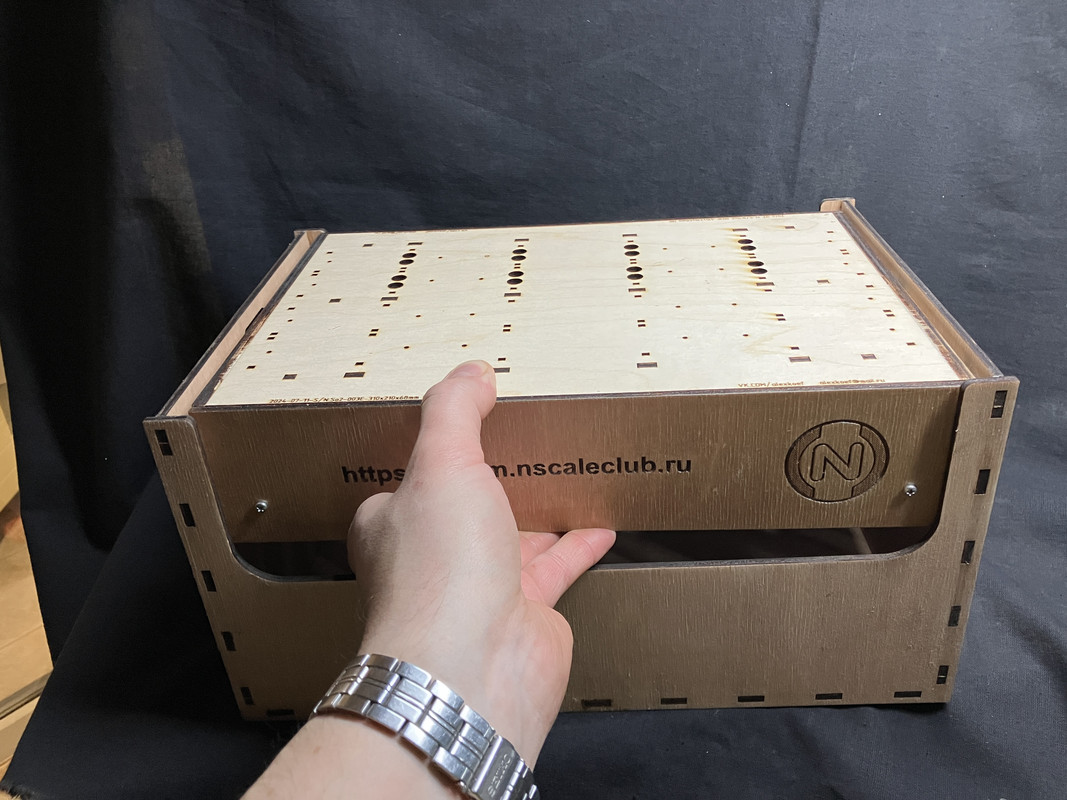

Да уж, этот момент я не пояснил. И фото не попало). Модуль помещается в выдвижной ящик, а ящик тоже имеет вырезы по бокам для демонстрации.
Вот чего не хватало для полного объяснения.
В принципе, это просто ящики для хранения всего. Просто я сделал их такими чтобы модуль влезал. Если там не модули, а что-то крупное то вырезы не влияют на то, что туда помещено, а если мелочь какую-то насыпать то ящик с вырезами будет иметь меньшую вместительность))).

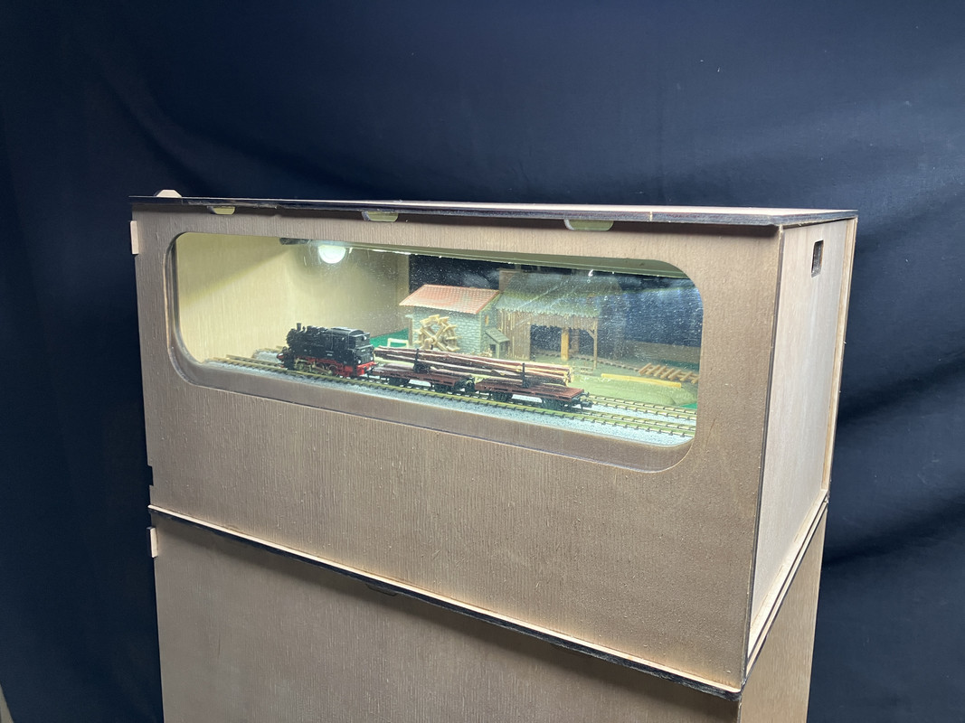

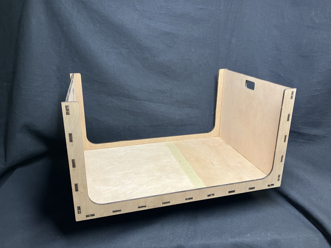

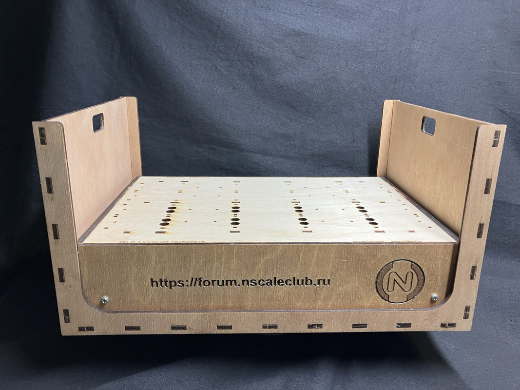

« Ответ #9 : 25 Октября 2024, 23:53:07 »
Вот такой ящик лучше. Оптимальнее расход фанеры и модуль удобнее брать и нет "порожка" в окне.
