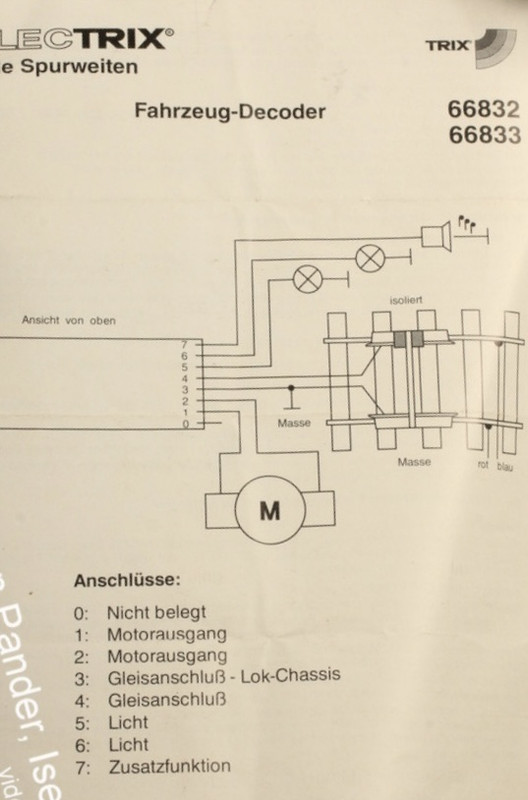

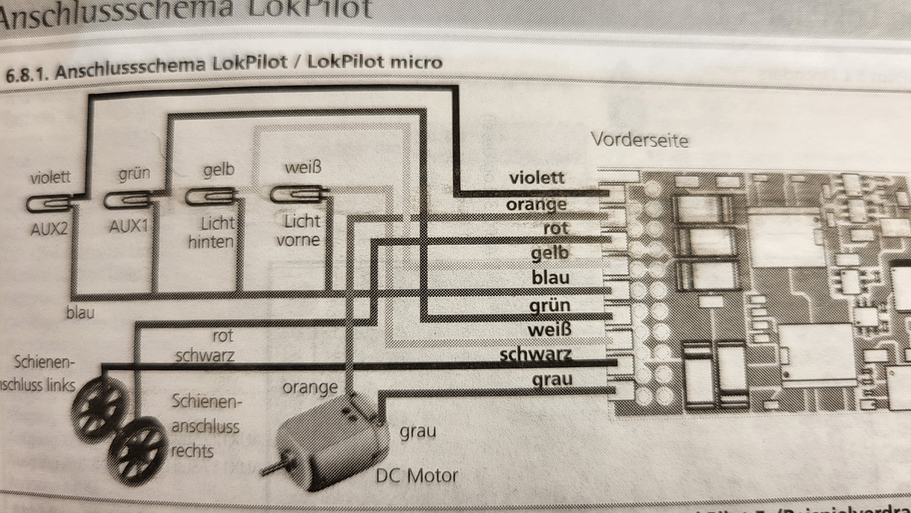

случайно купил локомотив с декодером Selectrix, потом только узнал, что с multimaus он не совместим. Буду перепаивать на ESU. Может подскажите, какой провод куда ведёт. Понимаю, что 3 и 4 разъёмы с колёс, 5, 6 видимо на мотор? А остальные чему соответствуют. На самом локомотиве не разберёшь что куда. Bemo, всё запаяно, одна плата сверху. Был бы благодарен. Я приложил для наглядности схему esu и этого selectrixa.

В третьих всё-равно нужно на плате полностью разбираться, что куда идёт. У Трикса один правй токосьём идёт на массу, у ЕСУ - нет. Декодер отпаять, в помойку и с платой разбираться, что там куда. Она, судя по фото абсолютно примитивная.

Там вроде все видно: 1,2 - мотор; 3,4 - токосъем; 5,6 - свет.
