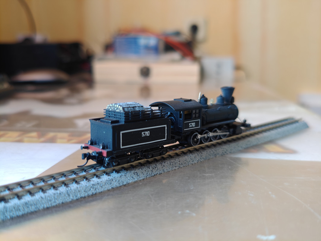

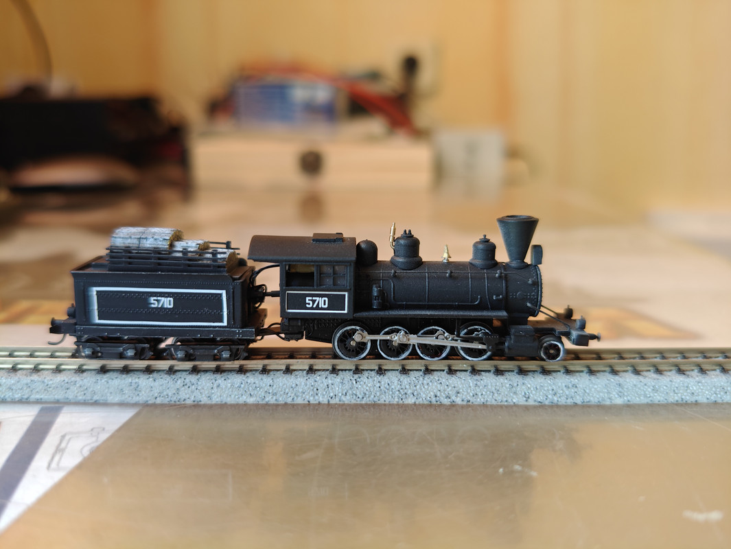

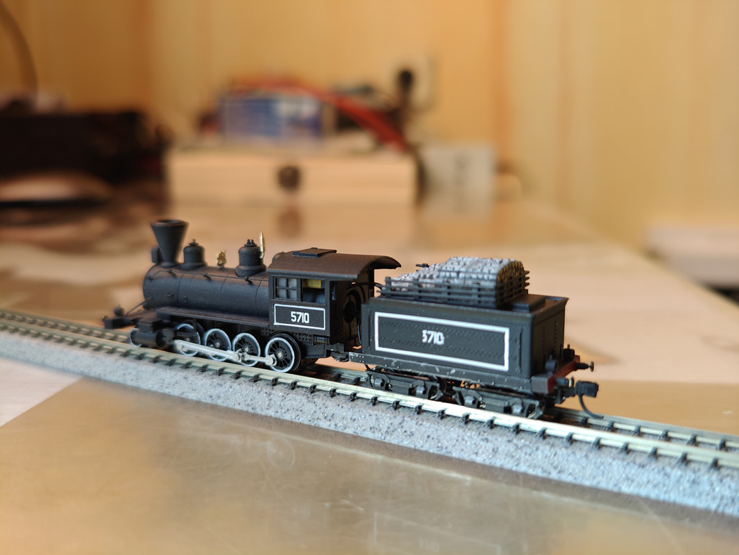

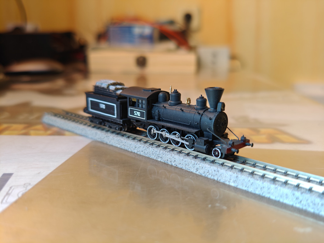

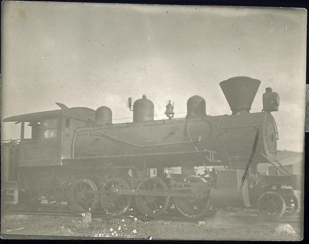

Паровозы Хм Мурманской ж.д. - в количестве около 50шт. были поставлены заводом Портер (США) в 1915-1916 годах. Информации о них мало, изображений ещё меньше. По сути, я нашел всего три фотографии, на которые можно было бы ориентироваться при конверсии модели Athearn.

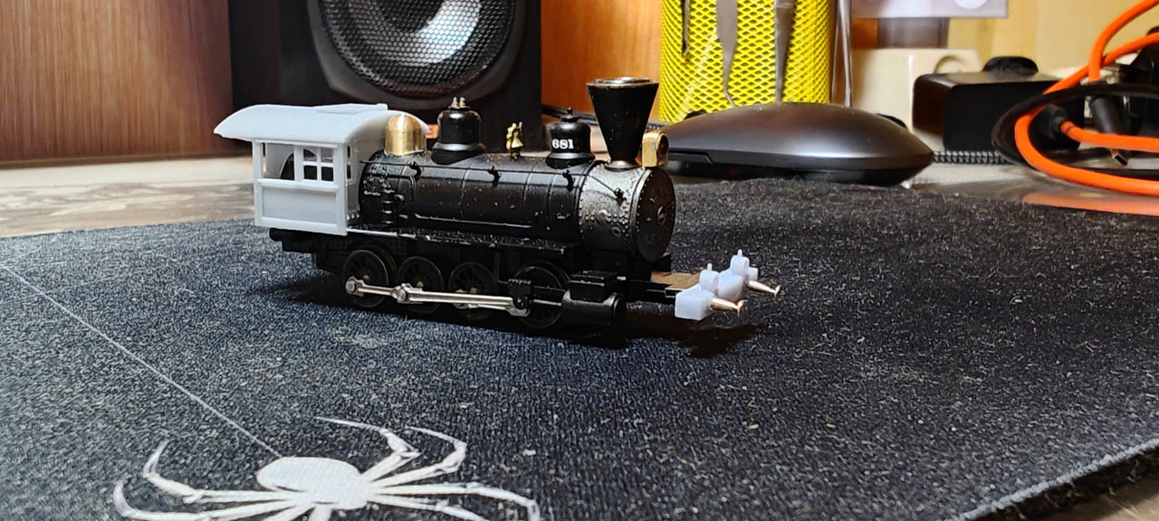

Модель от Athearn имеет сильную схожесть с паровозом Хм, по этому изначально я планировал просто заменить отличающиеся элементы и добавить недостающие. И перекрасить. И оцифровать. Потом решил усложнить себе задачу и добавить звук.
 Чтобы это сделать, пришлось заменить мотор на менее габаритный, чтобы можно было разместить над ним декодер. Для этого также пришлось сделать более высокую надстройку в тендере, с большой поленницей дров для растопки. Динамик решил поместить в будке паровоза, для чего пришлось сделать там соответствующий по размерам выпил.
 Одной из сложностей была замена головного фонаря с обрезанием слишком длинной дымовой коробки котла.  Но мне удалось с этим справиться и сделать рабочий фонарь, похожий на тот, что был у прототипа.  Светодиод расположен внутри него и подключен к токосъему, так что горит независимо от направления движения.
Сначала хотел оставить родную будку, но потом разглядел на фотографиях прототипа некоторые отличия, по этому сделал 3д модель новой будки и Игорь мне ее распечатал. Правда, пришлось поступиться открывающимся люком, но это не такая уж беда.
Так же были напечатаны новые буферные брусья с буферными фонарями (нерабочими) и без метельника (как у прототипа). Туда же добавлены точёные буфера.
Такой же брус я добавил тендеру.

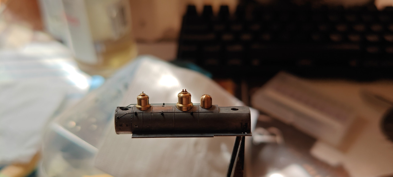

На котле была заменена  дымовая труба ( под дровяное отопление) и добавлен ещё один колпак около будки, не знаю его предназначения.

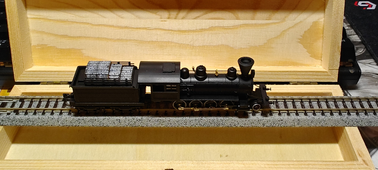

Дрова покрасил под берёзу, издалека вроде похоже.
Колесные центры и раму не стал красить в красный, поскольку где-то прочитал, что у дореволюционных товарных паровозов эти элементы могли быть покрашены в черный цвет. Только бандажи покрасил белым, не так аккуратно, как мне бы хотелось.
Осталось нанести декали, в том числе цировки на будке и тендере. Но к их изготовлению я пока не приступал.
 Зато паровоз уже собран и ездит, пыхтит .

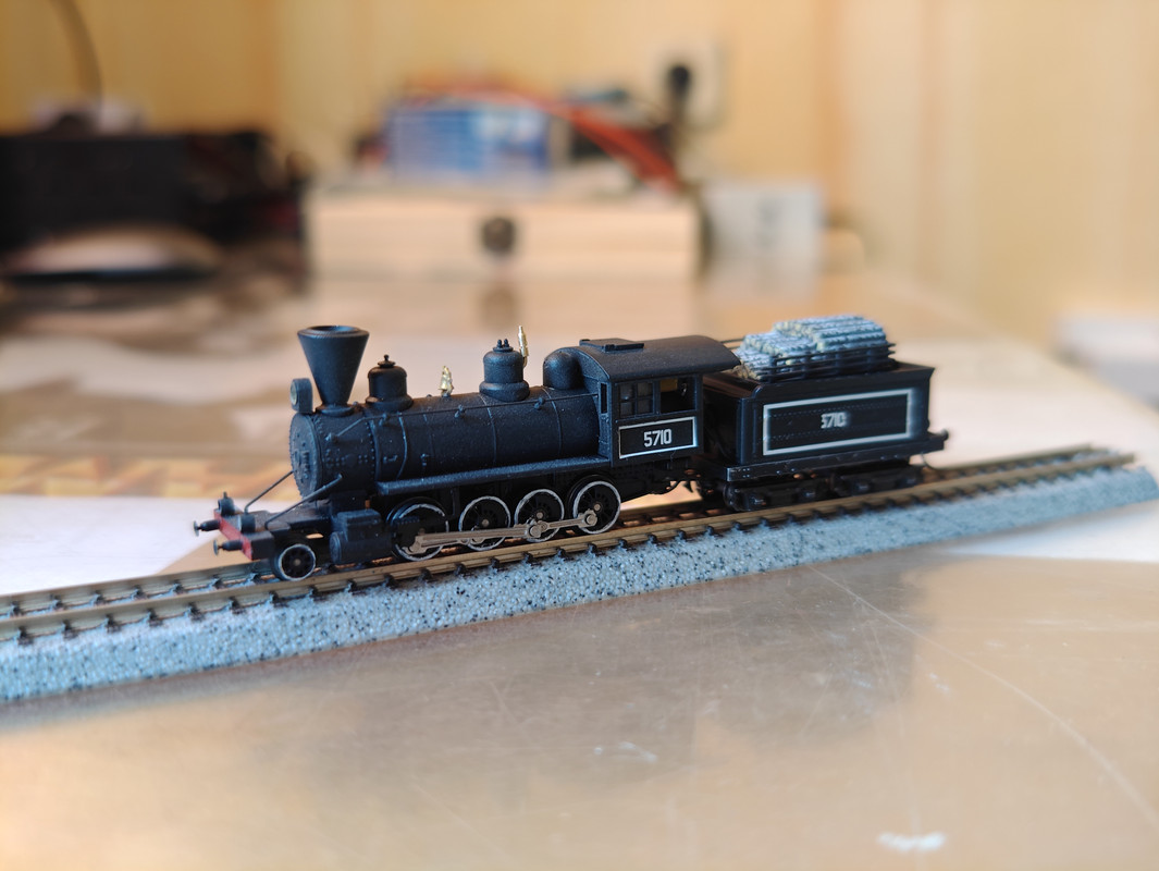

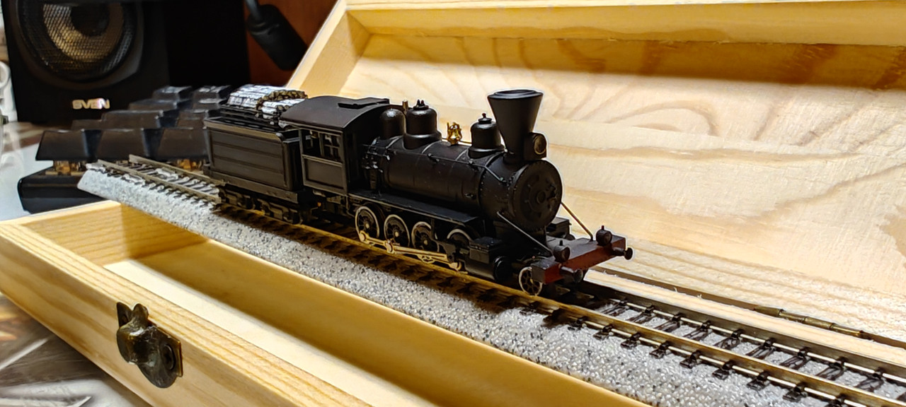

« Ответ #9 : 07 Февраля 2025, 13:44:42 »
Проект завершён.
Наклеил декали и покрыл матовым лаком.
Также заменил колпары в тендере на спицованные от Като, подошли хорошо. Но конструкция у тележек такая, что пришлось повозиться и проявить ловкость рук, лишний раз разбирать их не захочется.
Вместо сломавшегося родного пластикового свистка поставил точечный латунный.
После первых испытаний пришлось немного доработать токосъем. Последующие испытания показали, что веса паровоза не хватает, чтобы тянуть мало-мальски длинные составы, несмотря на резинки на колесах идёт пробуксовка. И это на ровной поверхности.
В целом, я доволен, тем что получилось.
