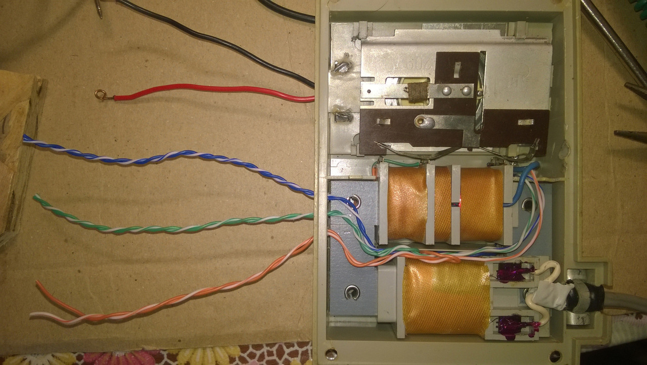

Можно взять любой но именно трансформаторный блок питания и снять напряжение сразу с выхода трансформатора (вторичная обмотка).
Но, что касается напряжения, то выпрямленное оно на sqrt2 выше чем переменка на вторичной обмотке.
То есть, если взять распространённый в быту =12 Вольтовый БП, то переменка на трансформаторе будет 12 / sqrt2 = 8,5 Вольт. Это тебе мало.
17 / sqrt2 = 12 Вольт.
24 / sqrt2 = 17 Вольт.
То есть такого именно трансформаторного БП в быту скорее всего не будет, к сожалению.
Поэтому придётся купить нужный транс, например такой, 160 Вт, он весит почти 3 Кг.
Вот: https://www.ozon.ru/product/transformator-tn60-12-24-volta-160-vatt-1412814464/
И подключиться к нему, как указано тут:
https://2magnita.ru/goods/Transformator-6-12-18-24-v-160-vatt-TN
Помучаться с корпусом, креплением, хомутами, проводами. Но потом можно с него-же брать и остальные нужные напряжения, но это гимор там будет.

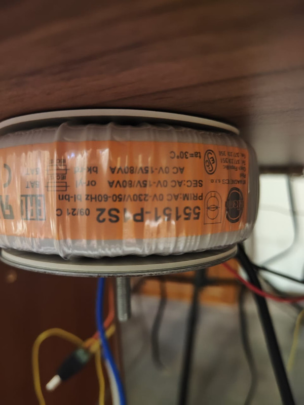

Или вот Торроидальный просто с одним выходом. его намного проще крепить.
Или вот ещё круче Залитый и с уже с коробкой - корпус не нужен.

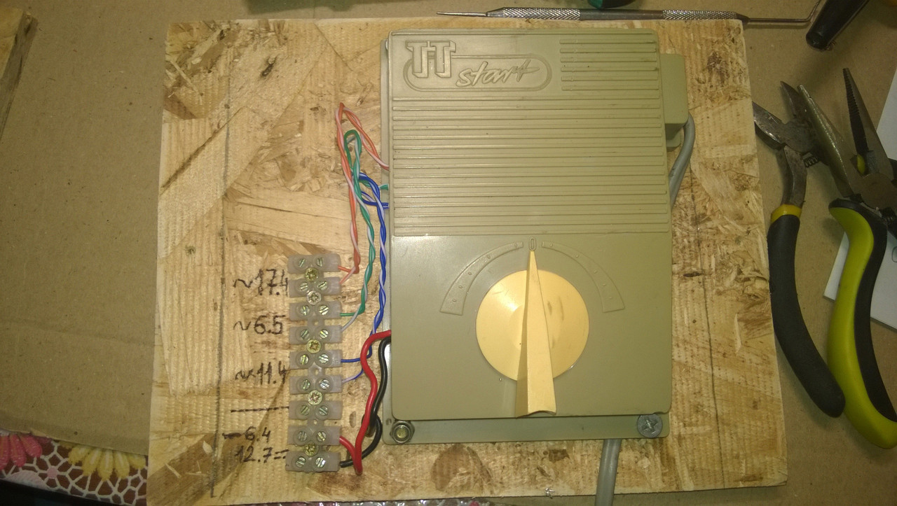

А можно, всё таки, купить кирпич:   https://www.avito.ru/all?cd=1&q=блок+питания+fz1
В дальнейшем, даже если не использовать крутилку Кирпича, также можно брать с него нужные напряжения.
А крутилку использовать не рекомендую. Скорее всего селеновые выпрямители там уже вышли из строя так как с селеном, в принципе, это F(t). Сколзящий контакт наверняка стёрся. Да и ШИМ сейчас намного приятнее использовать.
Я снимал разные напряжения вот с такого БП, но это отдельная история и там небольшой ток допустим.

Всем большое спасибо за ответы!
Посмотрел внимательно и понял, что для цифрового управления отдельный трансформатор для стрелок не нужен. Стандартный блок для рокомыши дает как раз 16в переменки. Учитывая, что оба моих блока на 50 VA можно спокойно запитать стрелки от него.
